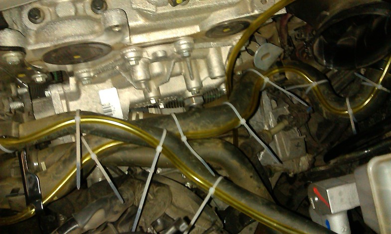

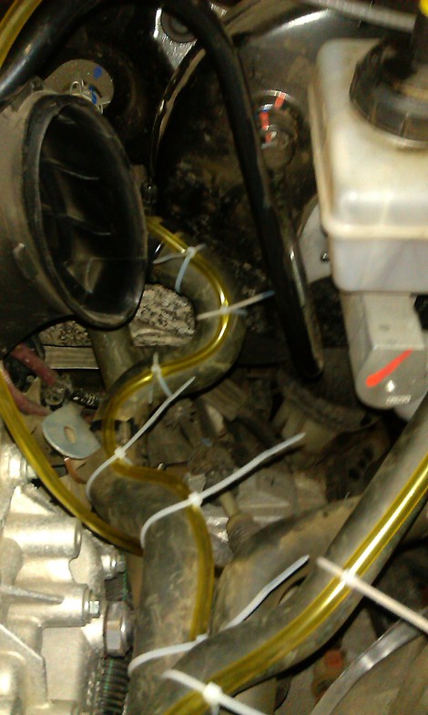

Съездил в магазин с утра.
Купил шланг омывателя, два тройника ( на всяк.случай) и начал великий "колхоз".
Сняли бачок и отсоединили трубку , одев на нее новый длинный шланг
Протянул вдоль моторного отсека к патрубкам печки и расширительного бачка
закрепил пластиковыми хомутиками
Пропустил штанг через резиновое уплотнение, проделав там дырку,
Перевернул шланги зеркально , от бачка в сторону упора капота и соединил трубку с тройником...
Прогрел мотор, трубки не плавятся, теплая жидкость идет на стекло, но площадь прогрева маленькая, потому и жидкость подается маленькое время, пару раз брызнуть хватает.. По эксплуатирую, не понравится - сниму.
денежные затраты 100 руб и час времени...

Добрый Вечер! Проделывал нечто подобное на автомобиле "РАФ",работая на маршрутке.Вещь эффективная особенно если шланг обмотать нитка к нитке вокруг патрубка идущего к радиатору.Крепили изолентой.(но это на РАФике).

Короче, неожиданно мороз в Москве ( как обычно пришла зима и все ... ) незамерзайка-падла замерзла....
Прогрел мотор до 2 палок, не брызгает... прогрел еще и о чудо...пошло помаленьку.....потом сильнее и сильнее.....и так до конца поездки брызгало напористо. Щетки не обмерзли и не скрябали по стеклу...
Стекло целое.

Да Вы все успокойтесь уже....
Брызгаю второй день. Все нормалек....
Стекло чистейшее....
"Ноздри Дракона" приводят в замешательство народ в соседних рядах....
Специально для них делаю повторы...
переключатель печки на лобовое, поток кипятка на лобовое максимальный...
Щетки гавнишен со стекла смывают отлично...., его не много, но есть...

Продолжаю брызгать на стекло горячей жидкостью.
Проблем нет.

Вообщем снял я трубки, вернул в исходное.
Может че подумаю, может просто буду заправлять концентратом на зиму до -80С

Нашёл шланг на работе, поставил, правда шланг короткий в районе 4-5 метров, посмотрим что получится!))) только я обматывал шланг вокруг одного шланга охлаждения идущего от мотора к радиатору. Кому интересно покажу что получилось на шашлыках в субботу))))

А я знаю. На ниве колхозил))) Из форсунок льется кипяток, но стекло не лопается. Видимо струя налету остывает.
Единственный минус: давление падает, струйки дохлые.

я ни ставил никаких клапанов и напор не уменьшился))) только вот по поводу нагрева пока сказать ничего не могу)
