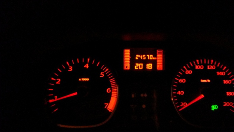

По умолчанию Проблемы с температурным режимом двигателя
Вчера случилось такое в пробке на съезде с ТТК - выскочили 6 делений указателя температуры.
Причем скакало 4-6-4-6-4 делений. Вентилятор срабатывал.
Как пробка кончилась, пошла движуха и стало 4 палки на постоянку.
Утром движуха без пробок , все нормально 4 деления .
Решение проблемы (Замена температурного датчика).
Расположение температурного датчика.
Двухканальный температурный датчик. (эл. схема)
Перед установкой датчика - очистить резьбу!
Решение проблемы (Замена термостата)
Термодатчики
VERNET TH604789J Термостат
Прокладка, оригинал: 82 00 267 272.
VERNET WS2602 Датчик температуры
Температуре менее 50°C ни один из сегментов не горит.
Температура от 50°C -включительно, до 80°C -исключительно, высвечиваются два сегмента.
Температура от 80°C -включительно, до 105°C -исключительно, высвечиваются четыре сегмента.
Температура от 105°C -включительно, до 115°C -исключительно, высвечиваются шесть сегментов.
Температура выше 115°C -включительно, высвечиваются все сегменты и включается сигнальная лампа.
Термостат для 1,5 dci
83' - 8200 954 288
он же
VERNET TH6416.83J
89' - 8200 954 285
он же
VERNET TH6666.89J

Через месяц после установки VERNETa начал замечать падение уровня антифриза. Сначала грешил на шланги, думал, может что где не дотянул...
В итоге "вышел" на резинку термостата.
Это резинка вернетовская. Не знаю, что это такое с ней стряслось... В момент установки была целая 100%!!!
В итоге поставил родную, которую по счастью никуда не выкинул!
