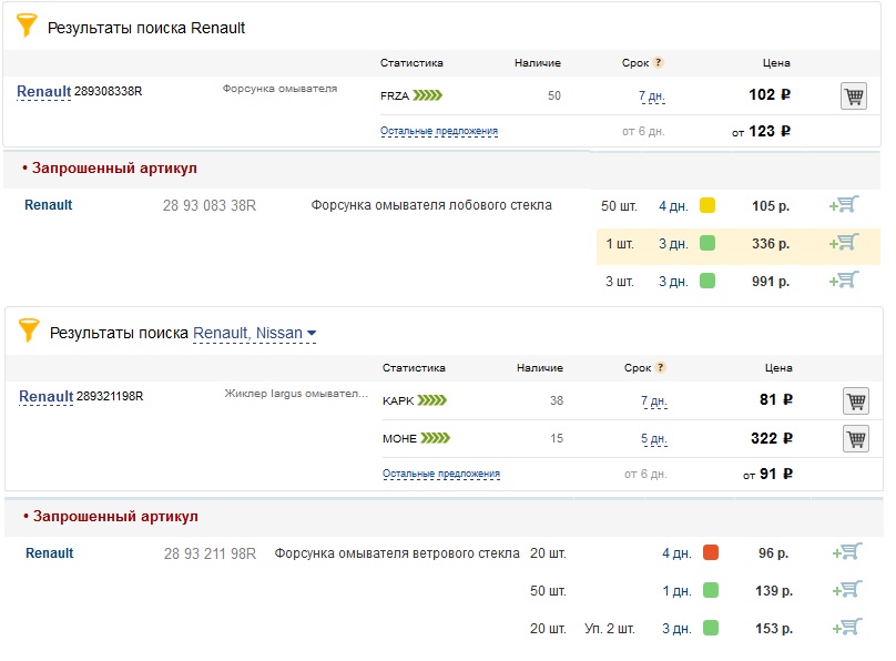

Отвечаю сам себе. 289308338R - веерные, а 289321198R - 3 сопла.
Ну и ценник на веерные! Они хоть комплектом идут в екзисте (2шт) или это цена за одну ?

Сообщение от Ecliz Посмотреть сообщение
Отвечаю опять сам себе. Идут по 1 шт. Комплект из 2-х штук стоит 30$.
Подумываю взять от СЙ как у Биг-64. У них хоть ценник адекватный.
Посмотрел в емиксе и экзисте и веерные и трехструйные... Что то не увидел про 30$

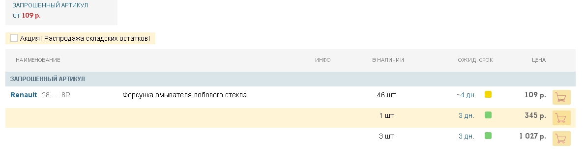

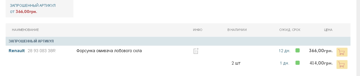

Тыц
Что странно, в списке ещё была за 55грн (160руб) - я заказал пару. После моего заказа они пропали. Екзист сказал, что поставщик с этой ценой часто лажает с кодами, так что вполне могут приехать не веерные форсы.
Жду... недельки 2 будет ползти.
А вот скрин вашего экзиста. Нижняя за 3 дня как раз 15$ за штуку. А то что за 3-4 - или не веерная или не оригинал скорее всего.
