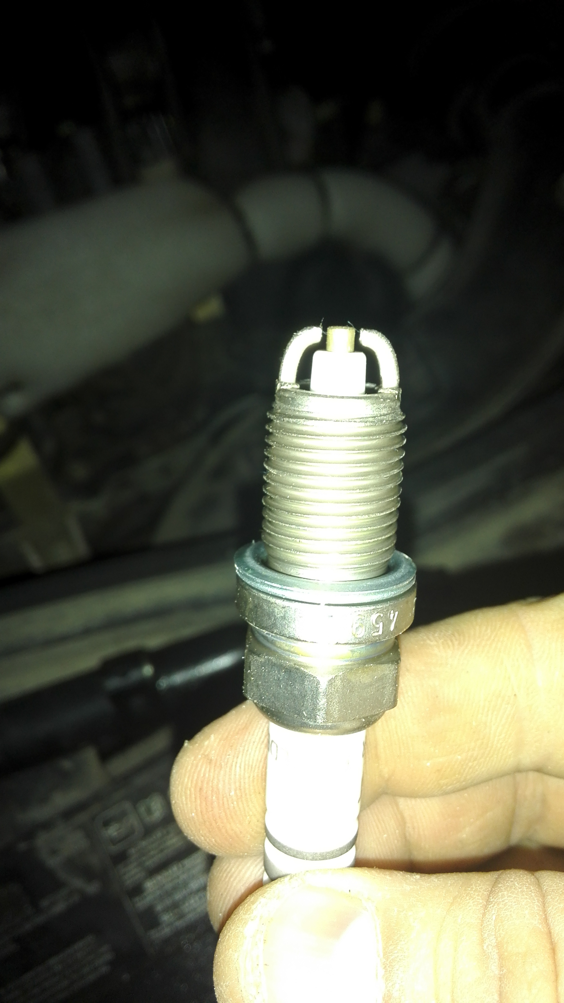

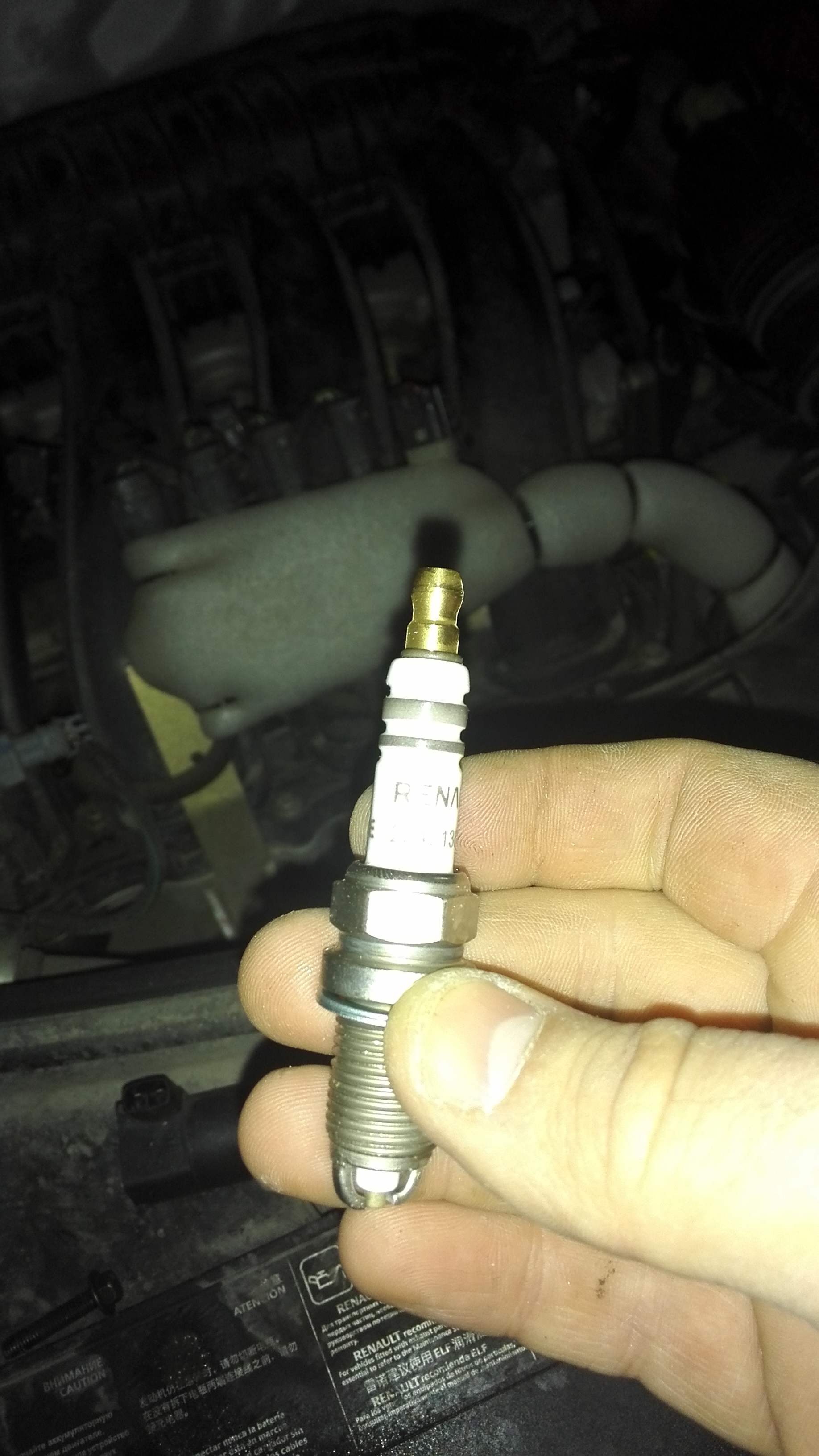

Всем привет!!!
Сегодня при заводке Маруси залил свечи.
Поехал в магаз и купил DENSO K20PR-U11 (3121).
Подходят ли они на Ф2 2 литра.
Поставил вроде все нормально. Работает и заводится с пол тычка.
Спасибо

Старый 09.01.2017, 10:45   #476
Сообщение от Панда Посмотреть сообщение
Ну я бы и не заморачивался.
Двигатель глушится без детонации? Тянет нормально?

Панда
Все ок.
Посмотрел в Дастершопе там такие же продают
