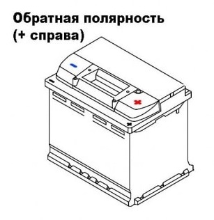

Размеры: 278х175х190мм, это её настоящие размеры,
Полярность: "обратная" или "европейская" (минус слева)типа 0(EN), т.е. плюсовой вывод располагается в правом нижнем углу, если смотреть на неё с лицевой стороны

Название: обратная полярность.jpg
