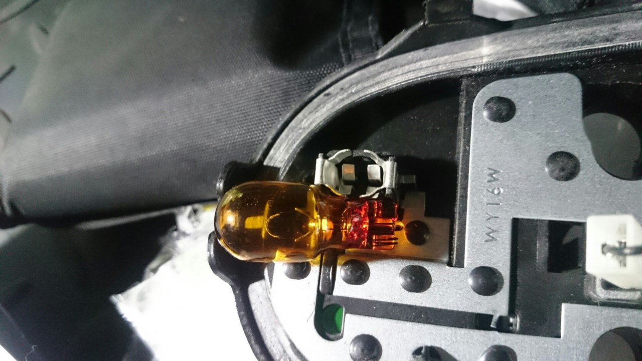

Вот такая задняя фара на Ф2, которая со светящейся полосой)))
Поворотник - WY16W
Стоп и задний ход - P21W

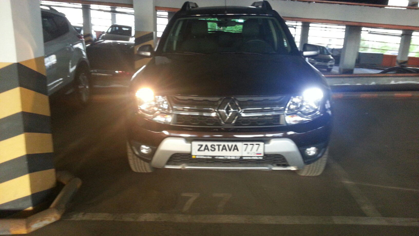

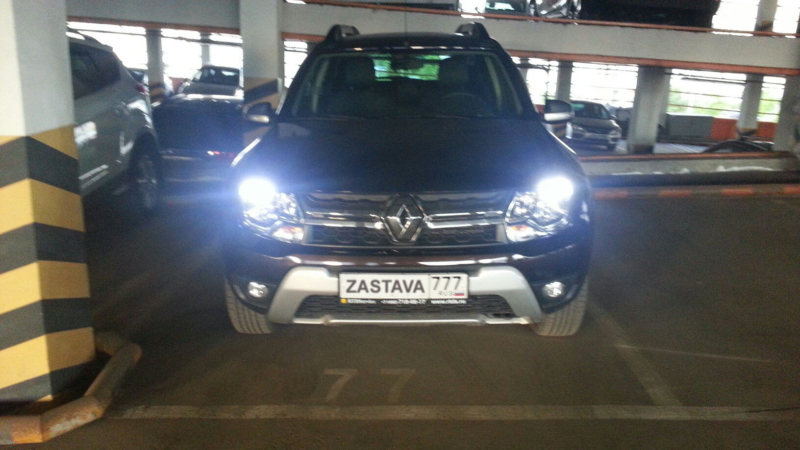

Zastava
Аватар для Zastava
Регистрация: 08.02.2016
Адрес: Москва. ЮЗАО
Авто: Luxe Privilege 2.0 4х4 AT, ESP, рестайлинг.
Сообщений: 233
Zastava Zastava
Поставил всеже такие с Али в ДХО, будем смотреть как поработают, светят вроде одинаково со штатными но белым и греются заметно меньше.

Zastava
Аватар для Zastava
Адрес: Москва. ЮЗАО
Сообщений: 233
Zastava Zastava
Главное чтобы моргать не начали....
Поглядим, понюхаем, пощупаем...
