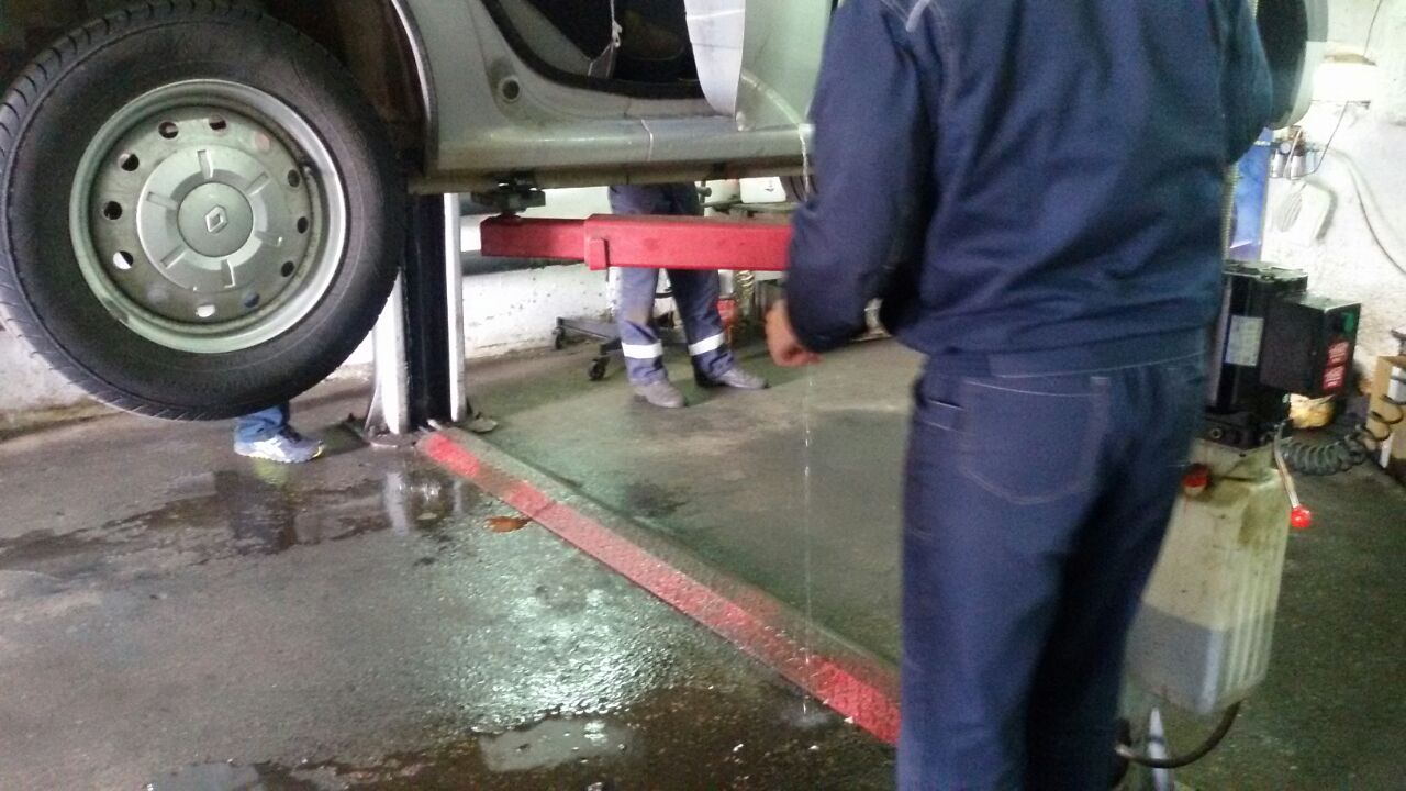

Последствия ливня 15 Августа 2016г.
Приехал Логан на диагностику. Подняли машину, а с нее закапало с задних дверей. Обратите на кол-во воды на полу и струю с двери.
В задних дверях были заглушки дренажные, которые не вынули.
Так вода всегда была в двери с 2008г. Где-то она конечно капала, а может просто стояла... Дернули заглушки , а там ручей на пол...

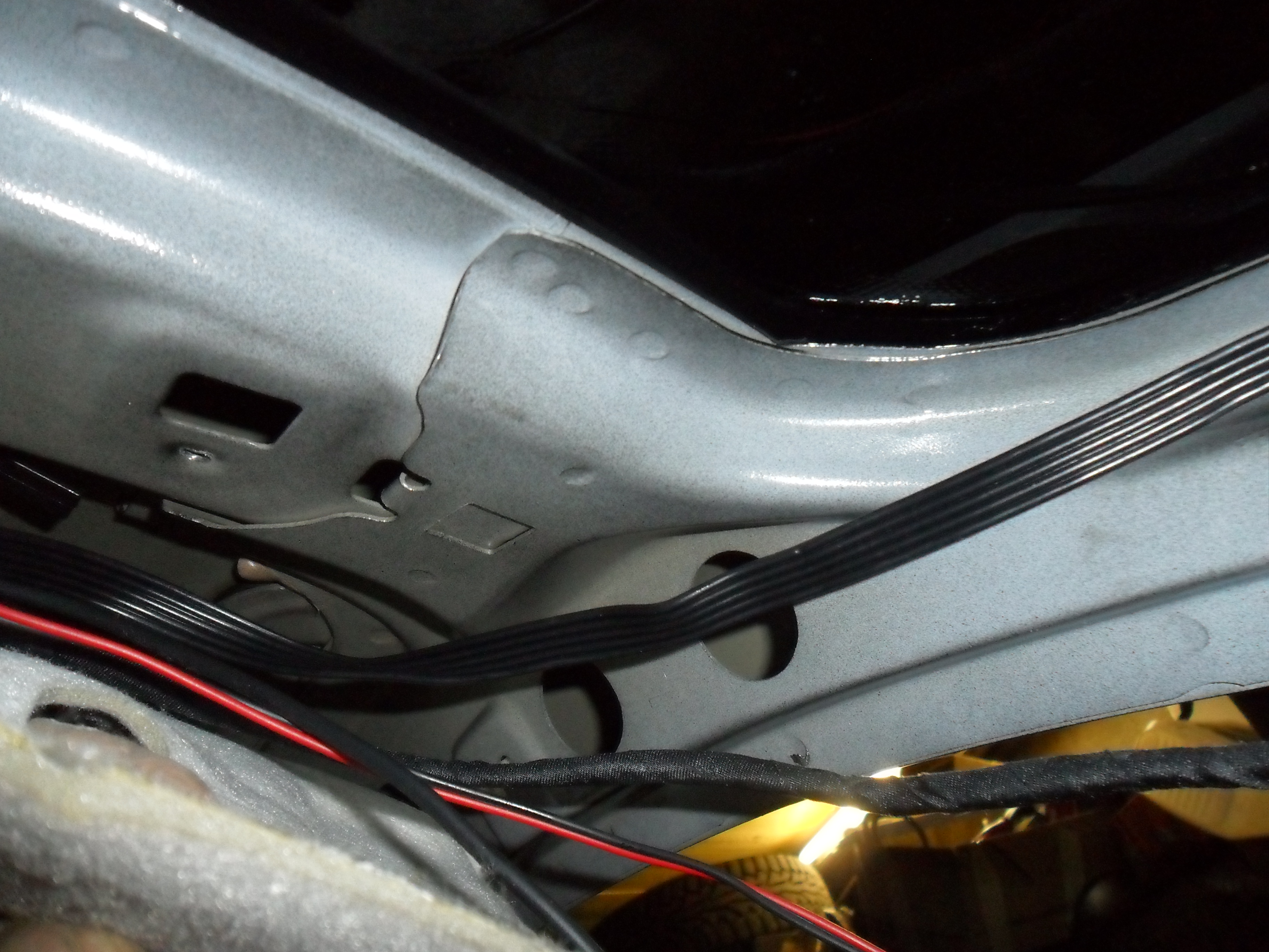

Появилось время что-бы подсоединить рег и навигатор к потолочному плафону, вскрыл потолочену у лобового стекла. Отсоединяю на левой передней стойке накладку которая обтянута алькантарой, а внутри на рёбрах жёсткости водичка и немного капель вверху в месте соединения крыши и левой стойки...
Улыбнуло, вот думаю и продолжение Санта-Барбары))
А вот оно и переднее крепление рейлинга..
Всё прикрыто усилителем, который тянется вниз по стойке
И любая (конденсат или протечка) влага должна стекать по стойке вниз, а не на потолочную обивку или ещё как... а она- водичка, скорее всего у всех по стойкам и стекает.. как там внизу фиг знает, но скорее всего всё соединено с дренажными полостями в днище. Иначе-бы у всех на полу хлюпало в холодное время года.

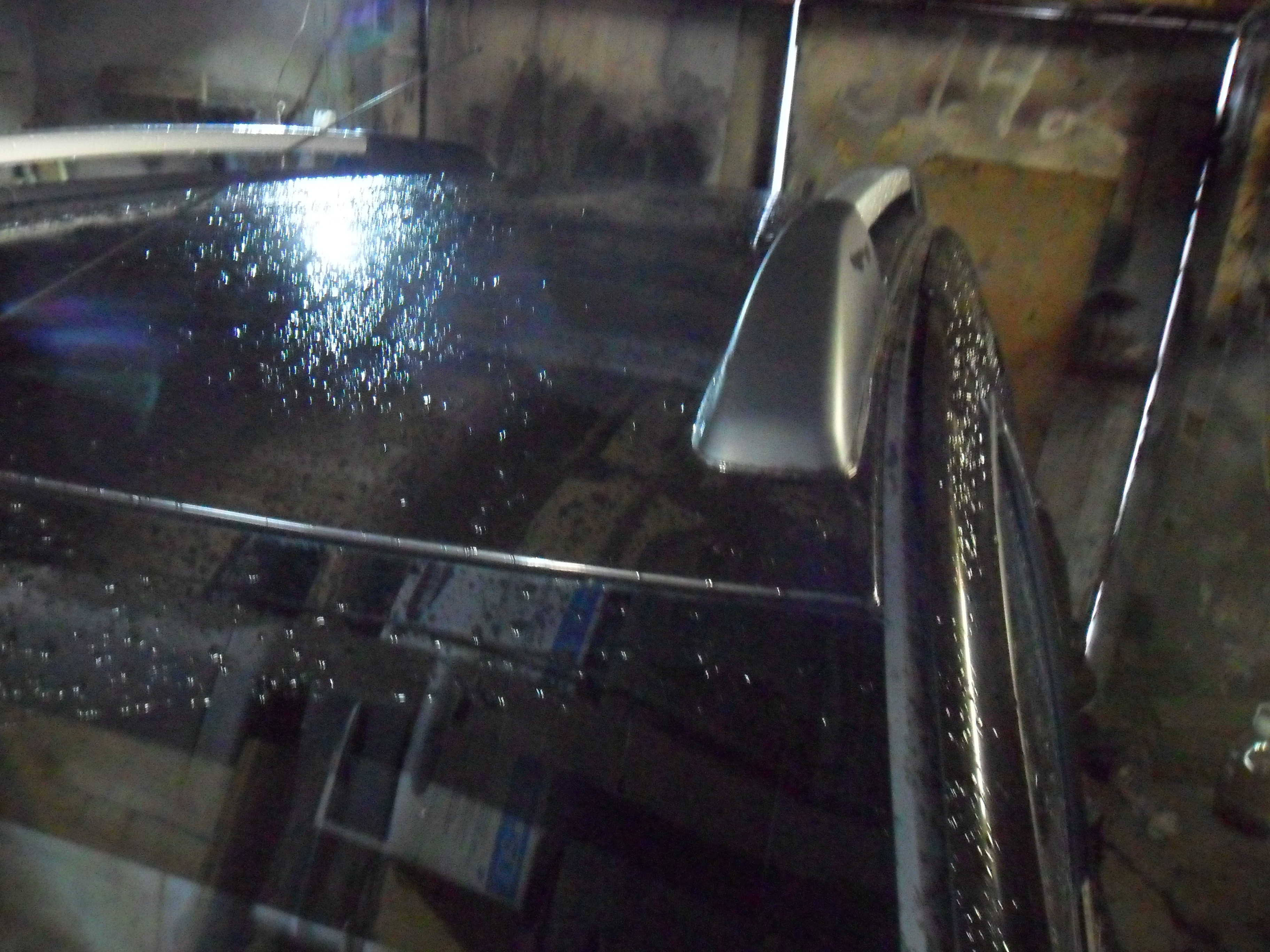

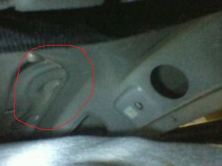

Вспомнил, что крыша у меня вроде-как протекает
Заехал в гараж и по быстрому пока машина холодная заглянул под потолочную обивку.
Сверху всё сыро
А под всё сухо...
Значит всё таки конденсат тогда был.. Вскрывать левый рейлинг и промазывать герметиком как собирался не буду. Сделать хуже всегда можно успеть, а лучше не успевать и не делать...
