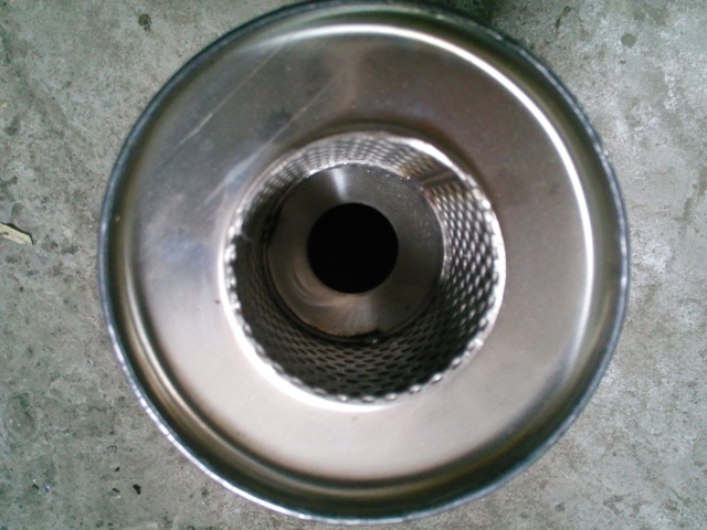

Игорь, я не вижу что там у него в внутри трубы. Дело в том, что тот который я хотел ставить изначально, он прямоточный. Должны прислать пламик диффузорного типа, то есть внутри с дифузором и двойной набивкой , со смещением по осям, у нас же трубы не соосно стоят, ну и угол из трубы тоже. Завтра как получу все сфотаю, и выложу. Делать скорее всего буду в конце недели.

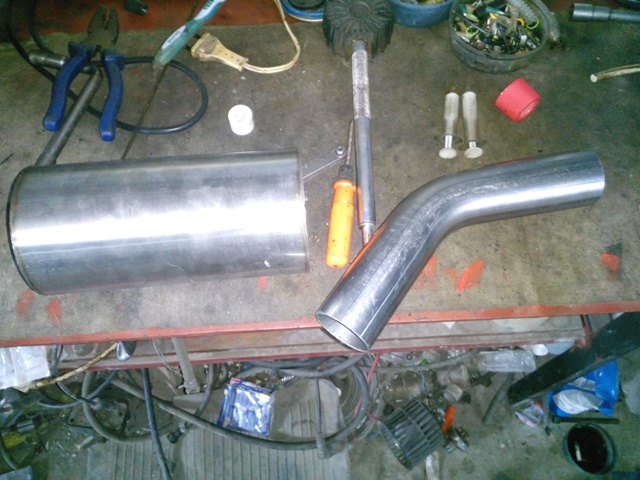

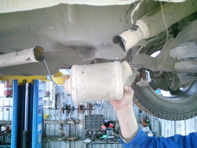

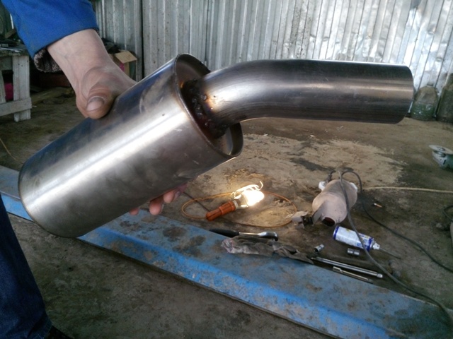

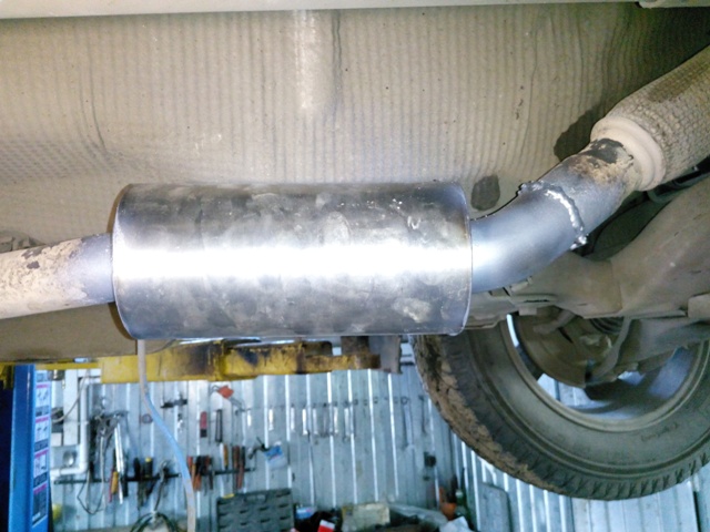

Привет ребята! Выдалось время и установили пламегаситель. Старый срезали, в новый в варили угол, обрезали по размеру, и приварили обратно. С катализатора срезали кронштейн крепежа, и уже по месту приварили его к трубе пламика, все покрасили. И как водится на тест драйв. Да, легче машинка пошла, не валит конечно , но легче. Шума ни какого, даже стало тише. Доволен. Да, оно того стоило. По деньгам 1840р пламегаситель с дифузором, и угол 600р. Расходы на работы, вкусный тортик
Отпишись потом по запаху на холодную и горячую и ощущения на большей скорости. И можно фото гасителя? Цены у вас хорошие.

Вот и фото
Значит надо искать сервис где вваривют уже готовый пламегаситель, именно такой, а не где вскрывают родную банку и туда мутят трубу и мочалку. Интересно насколько долговечна сталь из которой сделан корпус пламегасителя. Запах конечно меня отпугивает от переделки, но если приход есть хотя бы 3%, то это уже хорошо и можно потерпеть.
Но одно преимущество, если вырезать таким образом исправный кат., то можно же и обратно его приварить...
Рифат, там работы на один час.
---------- Сообщение добавлено в 23:21 ---------- Предыдущее сообщение размещено в 23:20 ----------
Нержавейка.
---------- Сообщение добавлено в 23:22 ---------- Предыдущее сообщение размещено в 23:21 ----------
А со второй "блямбой" что, осталась или чек горит?
Так Евро 2 у меня, датчик так и остался на месте, его и не трогали.
---------- Сообщение добавлено в 23:22 ---------- Предыдущее сообщение размещено в 23:22 ----------
Конечно.
