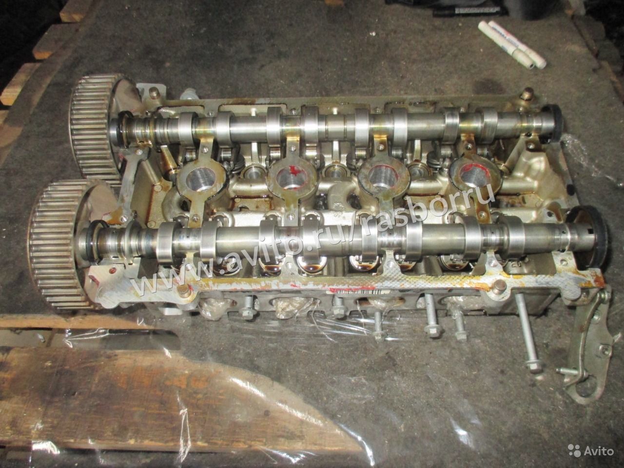

Вот нашел на разборах ГБЦ с видом на распред валы. Я думаю, что у меня ещё все идеально. Наверно это реновская фича, зажимая р/вал крышкой, он просто изнашивается причем неравномерно и ближе к шкивам.
А где твои валы, фото есть?
Когда я менял сам масло в ДВС заглядывал через маслозаливную у меня все детали внутри как с конвейера, много не увидишь, что видно то все идеально.
Теперь об этих фото и задирах на валах, первое при появлении люфта от задиров начинает троить ДВС, при этом загорается чек и ошибку стереть не возможно.
Напоминает распредвалы ДВС BMW на Пыжах 308, но на самих BMW & Mini такое встречается реже.
Почему?
Фото на первой странице. Через горловину видны только кулачки, которые у меня в идеальном состоянии. На дастере нет датчика распредвала, да и если бы был, биения в несколько сотых, для любого датчика фигня. Мне бы посмотреть как выглядят мои валы, которые у Виталия остались с пробегом 36т.км. Но с другой стороны теперешним валам было отроду 700км и у меня они ещё 5тыщ. с чем-то прошли. А задиры как у 40-60тыщ. Ещё версия, более резкая их работа, а значит нагрузка на постели больше.
