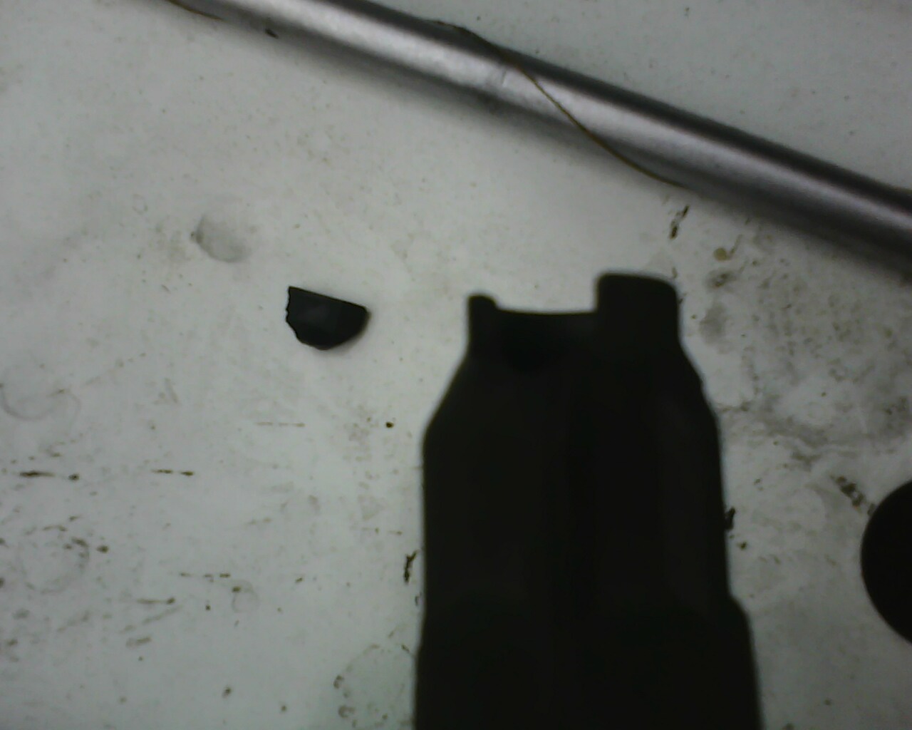

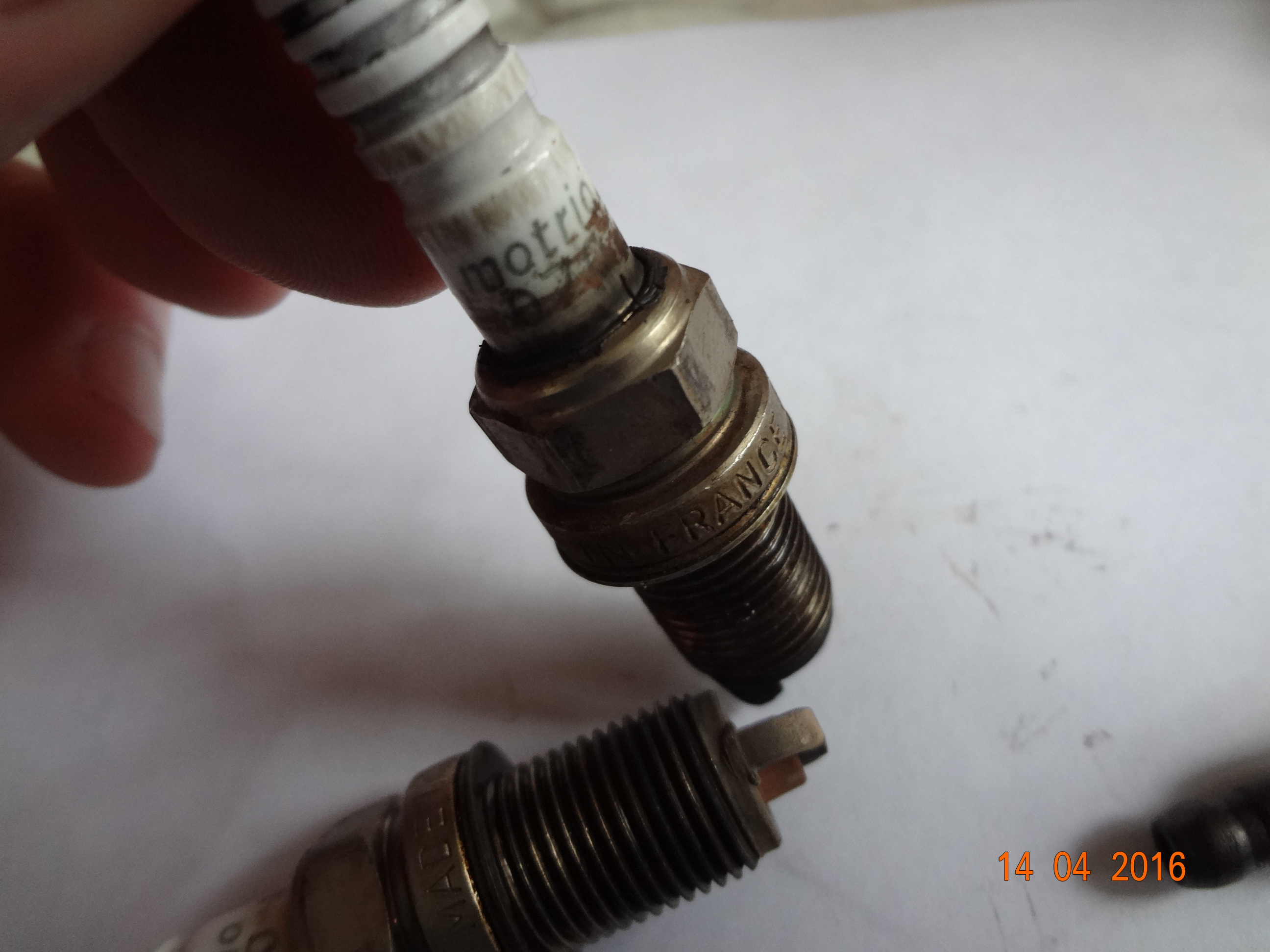

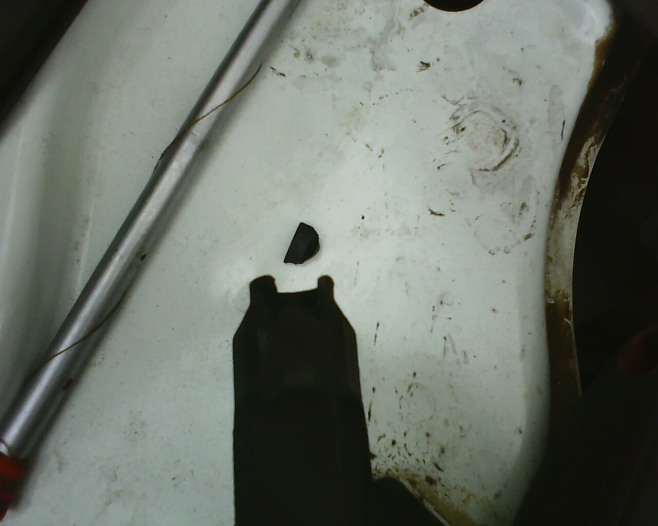

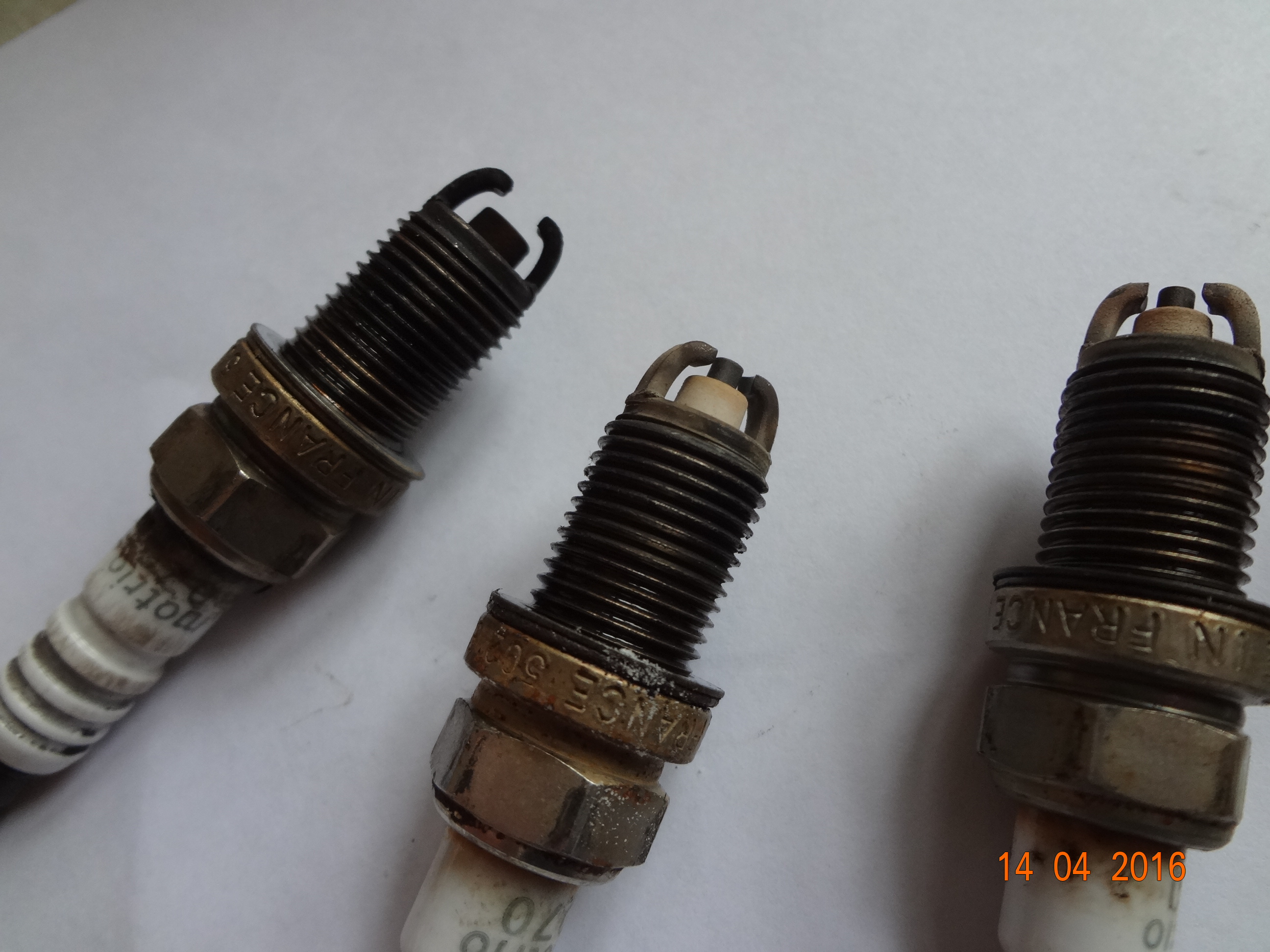

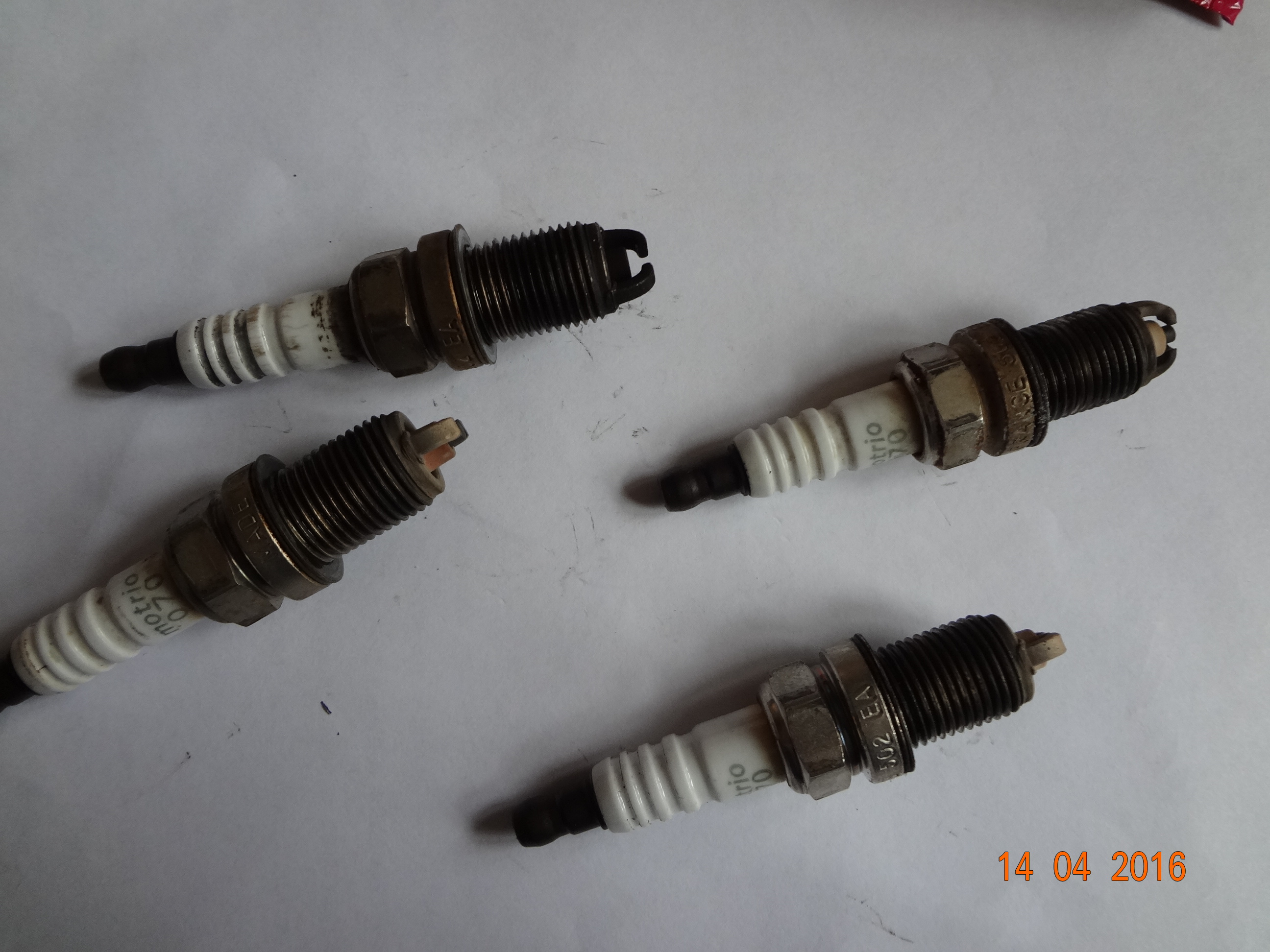

Напишу здесь, дабы касается свечей. И пипец двигателю похоже.
Сначала немного фоток, потом видео.

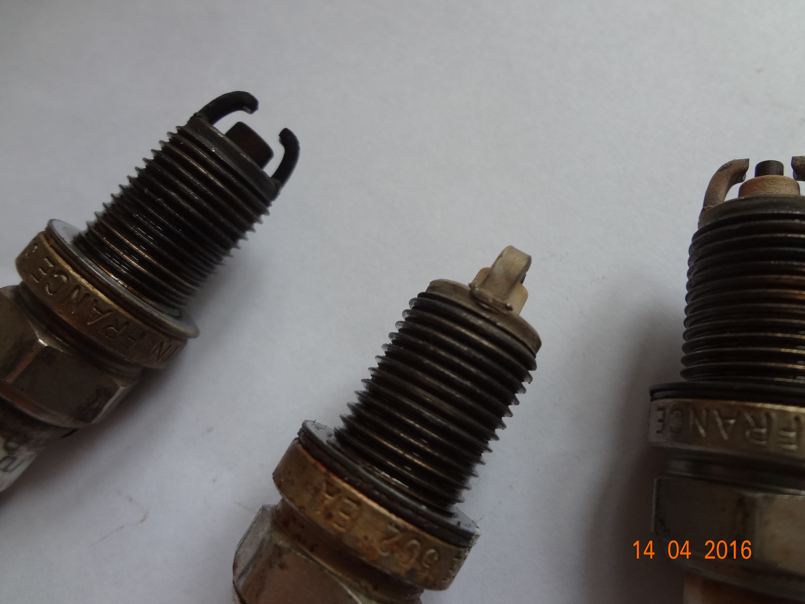

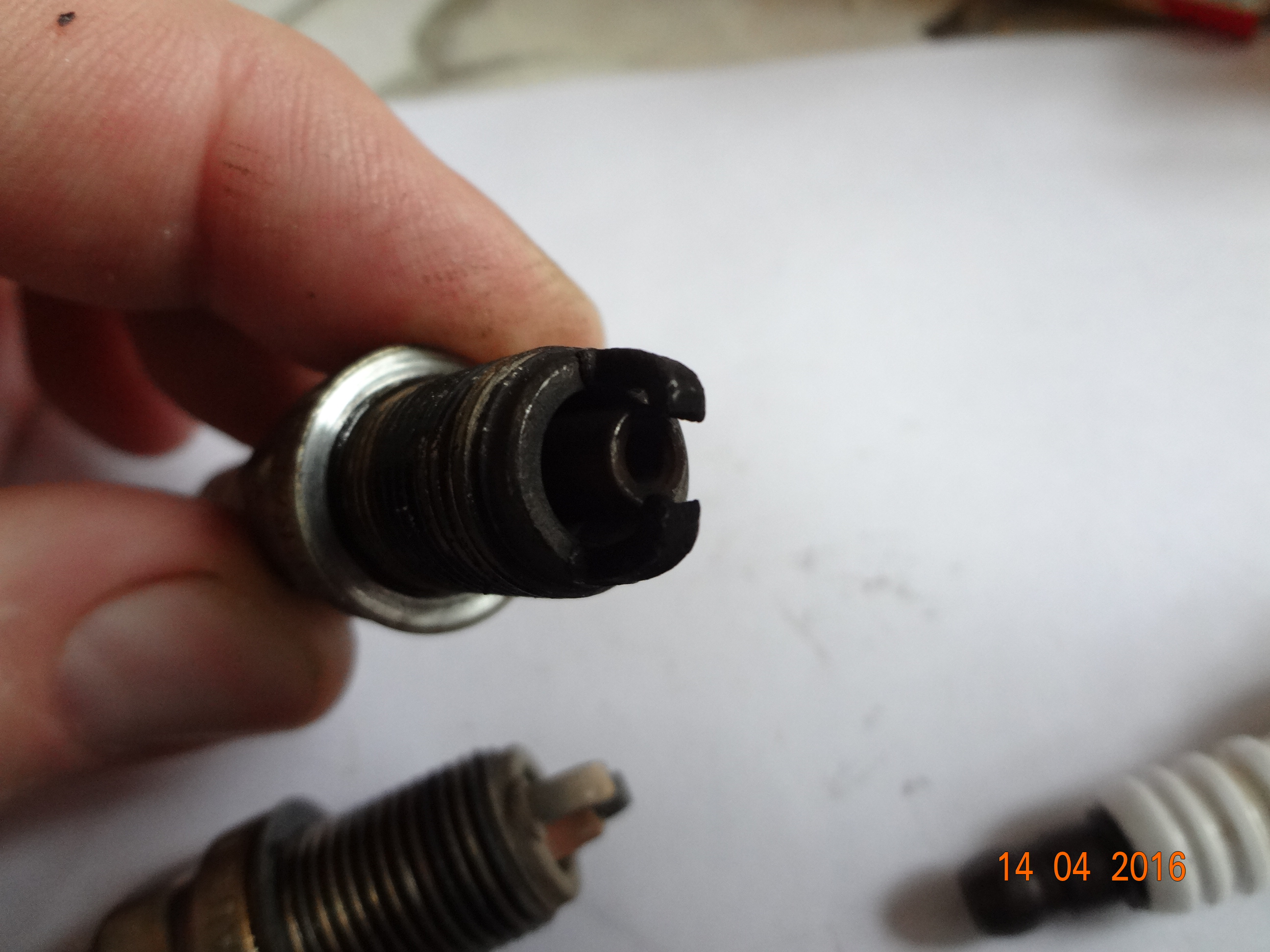

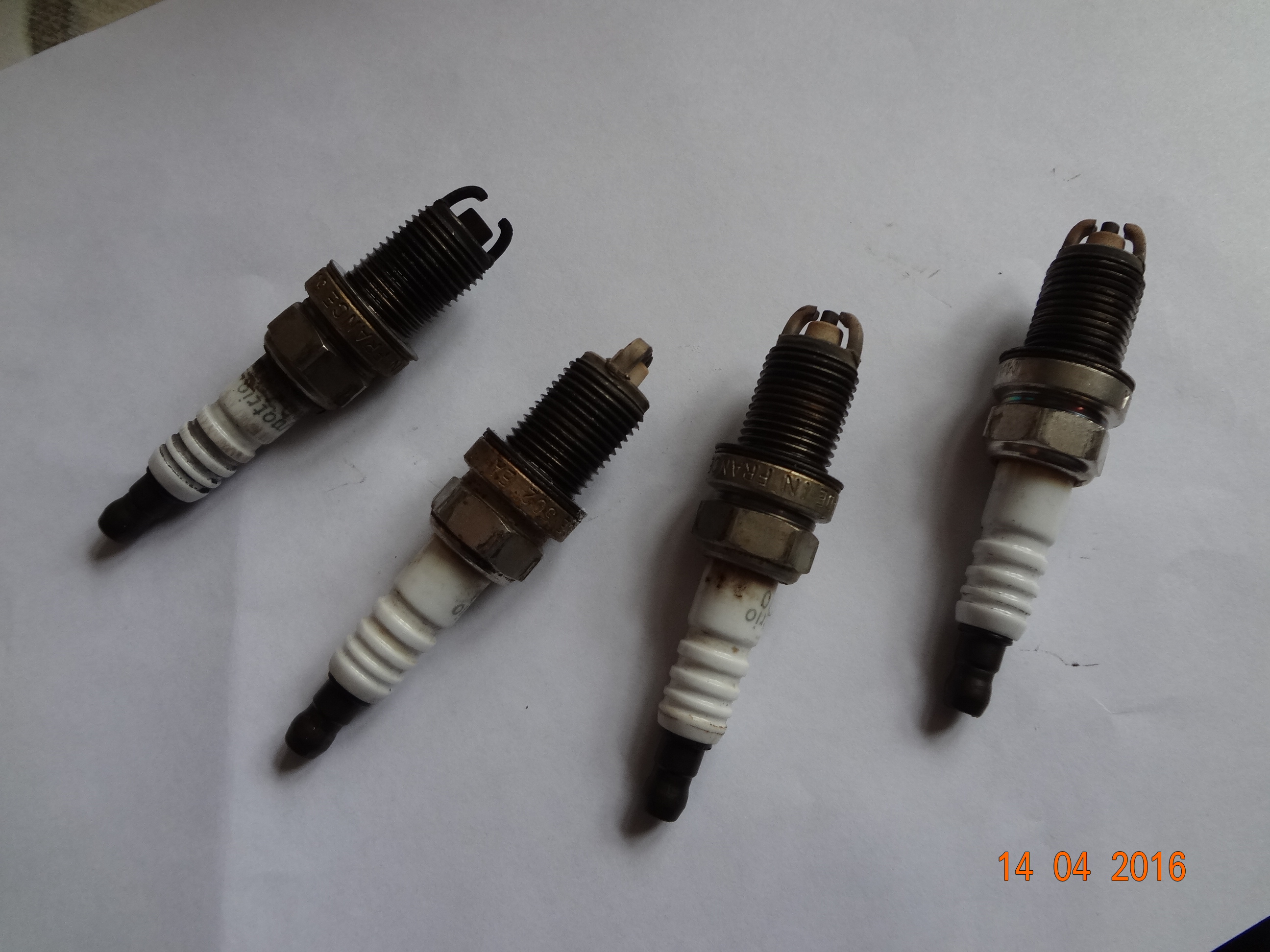

Свечи покупал мотрио двух электродные, как здесь был совет.
Но есть одно НО вот это я вытащил из цилиндра, лежало на поршне.(первые два фото)
Далее сами свечи:
А теперь видео:
https://www.youtube.com/watch?v=p8M9...ature=youtu.be
А начиналось все так. Еду сегодня на газу иногда подергивало и иногда глох, переключался на бензин, вроде все ехало и было нормально.
Далее заехал в туннель, окно открыто, слышу звон высокого тона, думаю, может не от меня, проехал поток, все тихо. Подъезжаю к дому за 1км от дома, из под капота слышится треск, прибавляю газу, и треск и звон.
Пробегает мысль, все пипец фазорегулятору. Подъезжаю к дому, открыл капот двигатель колбасит и слышны стуки цокоты клапанов, при подгазовке двигатель звенит., выношу планшет. Пока ехал чек зажегся и потом моргал(добавлялись ошибки).
Посмотрел ошибки. Много ошибок сначала по 2 и 4 цилиндру. Думаю дайка отключу ГБО, вставил фищку с перемычками. Вылезли ошибки по всем цилиндрам и ещё ошибка 012, плюс ошибка проводки.
Начал снимать клапан фазорегулятора, промыл поставил, все также.
Начал снимать катушки и свечи и вот увидел все выше показанное.
Ещё удивился куда и как мог кусок резинки от катушки так оторваться.
Думаю, ну ладно легко отделался, вынес свечи платиновые от микроавтобуса, залил в четвертый цилиндр растворителя и покрутил стартером, кусок резинки выскочил. Долго светил фонариком и искал кусок электрода, даже магнитик опустил на ниточке в цилиндр, но он прилип к клапану и еле выдернул обратно. Электрод не нашел, поршень походу целый. Надеюсь, что он выгорел или куда-нибудь впечатался.
Но заменив свечи и все проверив, двигатель так и остался в состоянии неровной работы, стрекот остался и звон при перегазовке.
Кстати колбасит не так как при отключении одной из катушек, а послабей.
Я в ауте, машину закрыл, не знаю на сколько попал!!!
Последняя надежда поменять катушки зажигания. Надо конечно ещё компрессию померить. А так конечно все печально.

jimmik, а сколько прошли свечи эти и установлено ли ГБО ?
---------- Сообщение добавлено в 12:49 ---------- Предыдущее сообщение размещено в 12:38 ----------
К слову сказать. Оригинальные свечи с бензинового лансера 2.0, пробег 107 тыс.км (NGK иридий платина). Износ минимален.
У меня элеткрод на аналогичных Денсо на газе через 60 тыс.км оплавился практически под ноль. Остался только бугорок и зазор в 2.5-3мм. При этом свечи исправно работали. После замены на новые разницы в поведении авто не заметил.

Про ГБО написано же выше. Свечи прошли около 6т.км. Но электрод у меня не сгорел, а похоже выпал и возможно зажал клапан. Замер компрессии покажет, как вытащить это кусок электрода, не разбирая двигатель, вот это задача. Думаю налить полный цилиндр масла и и покрутить. Обидно...

Короче приехали. Купил магнитный щуп, но толку от него. Померил компрессию, получмлось 8атм с чем-то в 4 цилиндре. Попробовал залить масло в цилиндр, думал смажутся клапана и сам электрод, кстати его длинна почти 2см. Погонял с вкрученной свечой(не нужной), потом залил сольвент, чтобы выплескнулось все масло, замерил компрессию прибавилось немного, может на 0,1атм.
Пробовал щупом, все надеясь, что электрод смажется и упадет из под клапана. Но не фига. Собрал все завел. Кстати заводиться с полтычка не смотря на пропускающий клапан. Остатки масла начали дымить из выхлопной, как паровоз на весь двор. Но зато погазовал и пропали стуки в клапане и пробал дребезжащий звон. Двигател прогрелся. Но вибрация осталась. Вот и думаю, может просраться по трассе и все выскочит или готовить деньги на ремонт(а с эти сейчас проблемы, обидная ситуация)....

А гидроудар там не случился?
Не должен, я её не до конца вкрутил и крутил стартером недолго.
Кстати поршень целый, сольвент не уходил, пока не прокурутил и не выплескнулся весь из цилиндра.
На соседнем форуме пишут, если бы стояла одноэлектродная свеча, то центральному электроду некуда выпадать, а инете много примеров, когда боковые отваливаются. Я думаю, цилиндр работал без свечи и все загадилось, но сейчас свеча новая и может и вправду проехаться на оборотах и все прогорит. Правда прогореть может и клапан...

Я тоже быстро гоняю. И кручу мотор до 7-ми тыс. И свечи в норме. А пробег у джимика вообще еще небольшой. Я в таком режиме почти 150 тыс. км. И 60 из них в режиме теста прошивок от свв.
---------- Сообщение добавлено в 21:07 ---------- Предыдущее сообщение размещено в 21:03 ----------
Просто попались поддельные и все. Я тоже думаю не гоняться за брендами. Есть нормальные свечи которые ставят ОД. Вообще хочу в следующую замену свечей поставить обычные а17дврм. зато не китай. Они нормально ходят на приорах, калинах.

Я тоже быстро гоняю. И кручу мотор до 7-ми тыс.Просто попались поддельные и все. Я тоже думаю не гоняться за брендами. Есть нормальные свечи которые ставят ОД. Вообще хочу в следующую замену свечей поставить обычные а17дврм. зато не китай. Они нормально ходят на приорах, калинах.
Появились свечки на рынке MOTRIO 8671004070. Хорошие свечи. Можно брать

Да не поддельные, в один в один как на картинке. Брал в Экзисте. Ждал долго. Я вот думаю почему 8атм осталось, если бы это был стержень под клапаном, было бы ноль. Может все-таки нагар на клапане не дает совсем закрыться. Его на поршне много по сравнению с другими цилиндрами. А стерженёк уже припечатался к голове и ничему не мешает?

Рифат свечи не поддельные а бракованные. Такое случается. Можешь подьехать ко мне я тебе дам эндоскоп. Посмотришь что там произошло.
Ну если электрод вывалился (что скорее всего) то это не айс, вполне возможны(задиры цилиндра, повреждение поршневой, клапанов головки блока и т.д. и т.п. возможно все), по опыту скажу что такое происходит с теми кто гоняется за ОРИГИНАЛЬНЫМИ якобы свечами, покупает их за баснословные деньги.
Никогда не замечал такого на дешевых свечах таких марок как BRISK, А17ДМРВ (Энгельс)
Это не аксиома а только мое мнение.
Да я наоборот вроде сделал, снял дорогие иридиевые и поставил, что попроще и немного дороже совсем дешевых, но из брендовых.
Я только сейчас догадался, что тот сервис который я нашел(я там по осаго делал дастер и на матизе менял рычаги, цены на порядок дешевле, чем у всех по Москве) занимается слесарными работами, т.е ГБЦ он сможет снять и поставить, а сервис который у них за углом в том же здании занимается ремонтом снятых двигателей и его агрегатов. Поэтому если надо заменить поршень, то просто снять шатун и сверху пихнуть новый поршень с шатуном, это не их профиль(вот тебе и евроинтеграция) им проще снять двигатель целиком и отдать в тот цех за углом.(50-80м)
---------- Сообщение добавлено в 20:53 ---------- Предыдущее сообщение размещено в 20:47 ----------
Добавлю! Я этот пост создал не только "поплакаться", а чтобы все кто поставил двух или трех электродные свечи, проверили у себя их состояние, а ещё лучше поменяли на обычные!
У меня разрушение свечи скорее всего было не длительным, а лавинообразным и моментальным.

Не на что не притендую, не ставте свечи под маркой CHAMPION, не ставте 2-х, 3-х, 4-х электродные, за какую цену бы их вам не предлагали. Это только мое мнение. Уже проходили. Так же неизвестные производители (по надписям на свечах)
Все намного проще чем вы считаете .
