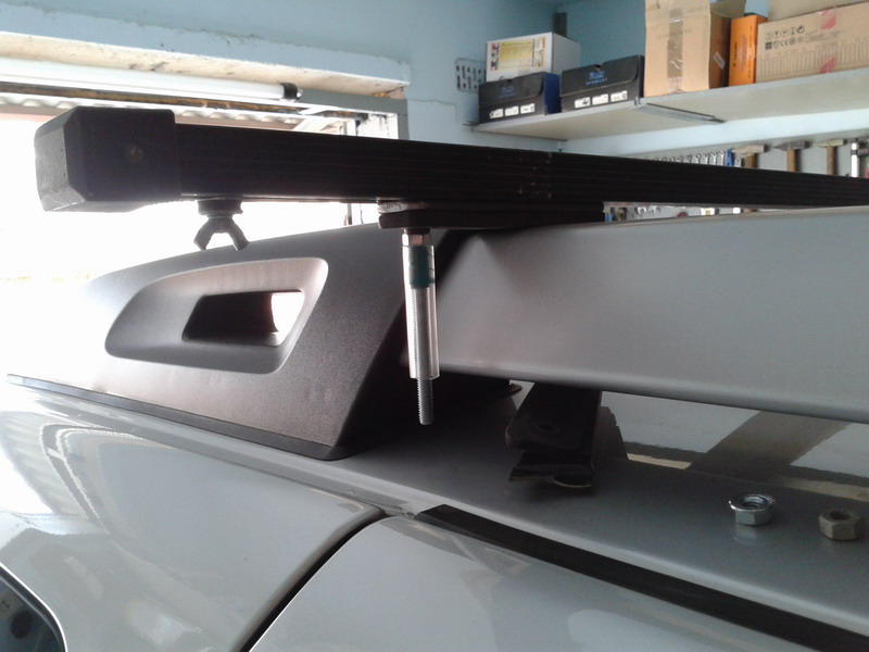

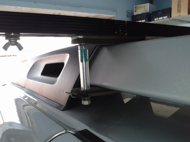

Вот и я так подумал после посещения авторынка, поэтому поперечины на релинги сделал сам. Установка легкая за 3 минуты. Снятие такое же.

Dust93,
Интересно посмотреть.

Поперечины остались от предыдущей машины, болты М6. Окончания прижимных пластин обернуты изолентой, чтобы не царапали кузов.
Поперечины нужны в основном для перевозки лодки, поэтому они такие длинные (1,3 м) и на них есть дополнительные элементы крепежа.

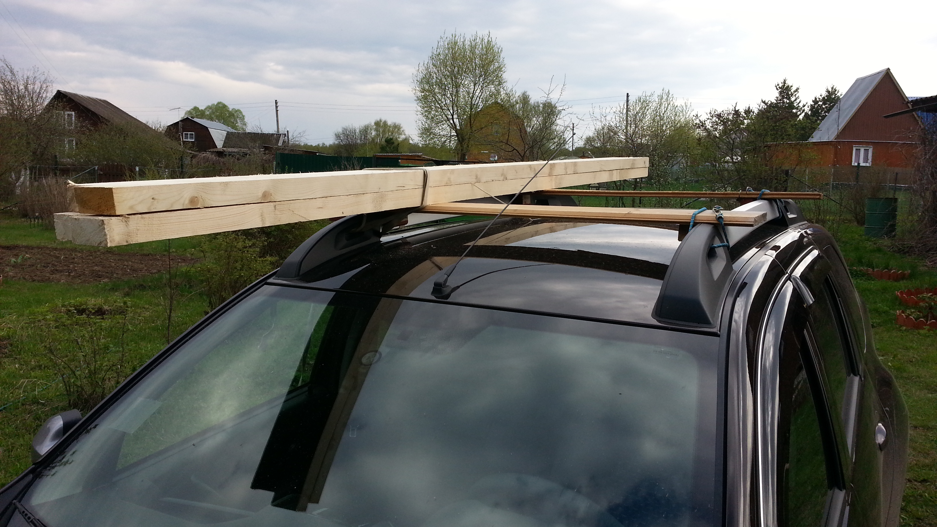

Тут вот приспичило четыре доски 50х100 по три метра перевести. а поперечины с собой не взял, думал не надо пока.
Ну что делать - взял две вагонки привинтил к каждой по 2 бруска с расчетом чтобы упирались к внутренним сторонам рейлингов и не съезжали. Бревна веревками зафиксировал (на фото половина уже развязано) и привез....как то так.

ну не вагонка, а имитация бруса) а то уже испугаться успел.
а вот резиночками фиксировать на багажнике, я бы не стал.
уж на крайний случай многократно скотчем.
