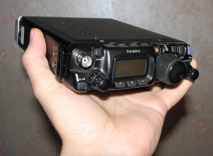

Есть такая рация Yaesu FT-817
Она, конечно не совсем "портативка", но зато работает и на КВ (Си-Би в том числе) и на 430 и 144МГц. Имеет встроенный аккумулятор.

Есть такая рация Yaesu FT-817....
Она и стОит новая как 10 СиБишек... 40-50 тыс.руб.
У неё , вроде, 2 ант. выхода. Под СВ и под 2м./70см.
