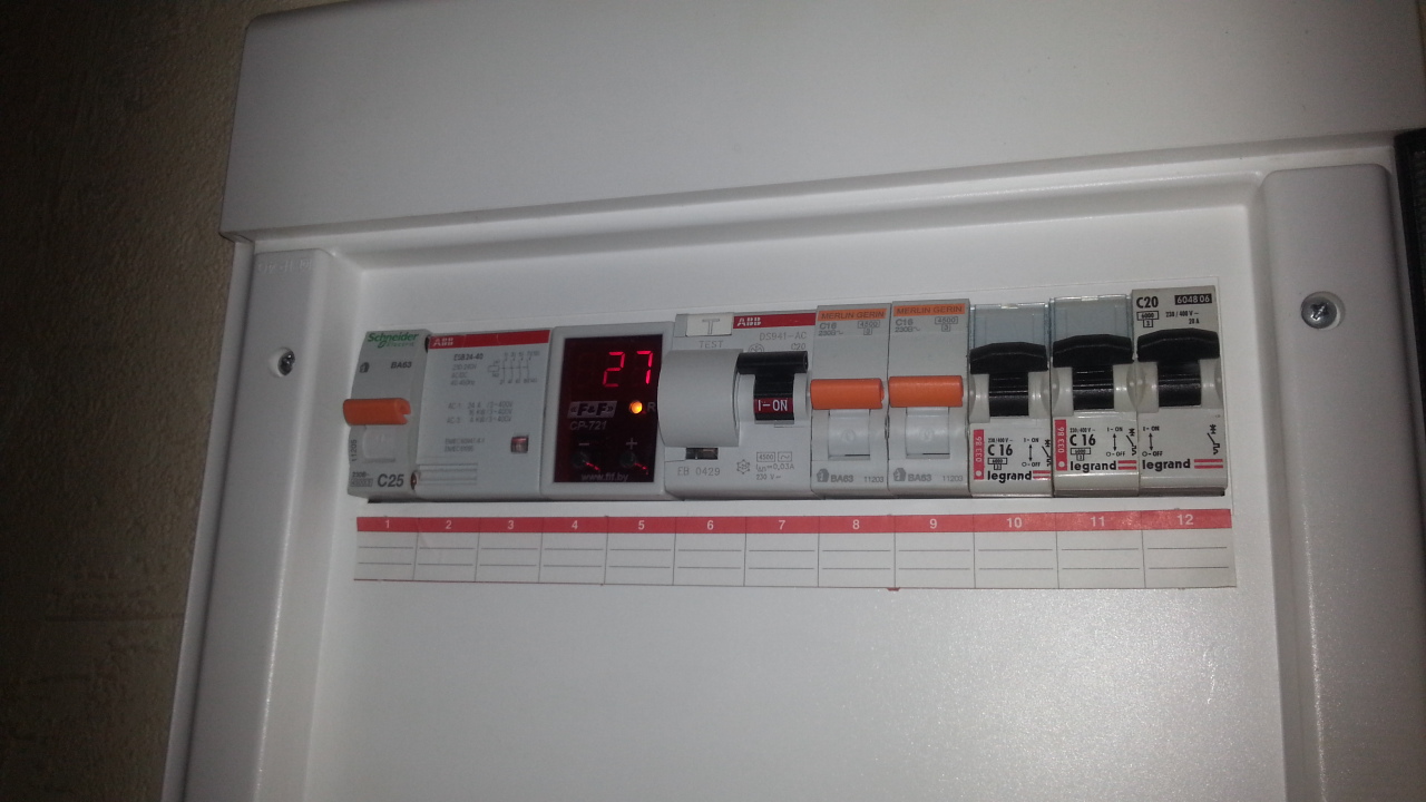

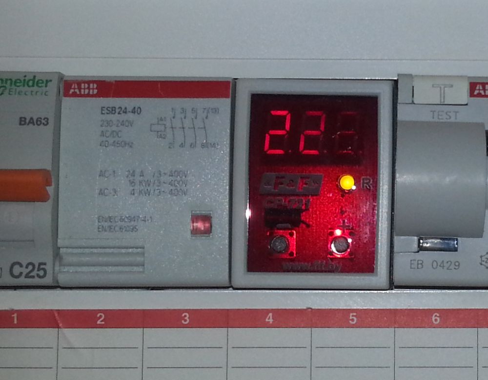

Как-то так:
Из-за динамической индикации оказалось невозможно сфоткать целиком показания вольтметра на реле напряжения.
Реле напряжения управляет контактором ESB-24-40. Нагрузкой контактора являются все потребители в квартире.
Принцип работы реле напряжения СР-721
Реле измеряет напряжение в сети и при выходе его за установленные пределы отключает защищаемое оборудование от электропитания. Верхний и нижний пределы напряжения устанавливаются потребителем. При обрыве нулевого провода происходит отключение нагрузки от питающей сети.

Причем приведенные схемы-рисунки по защитным РЕ и РЕN не соответствуют требованиям....ПУЭ
Как и многое остальное...
Если ликбез организован,то ссылки на нормативные документы,а не интернет...
Далее...По заземлению и молниезащиты то же свои требования
Низковольтные провода с осветительной сетью совместно не прокладываются...
Что за розетка USB к сожалению не знаю,не сталкивался....но могу предположить,что по аналогии как RK 45 или TV...
В любом случае для такой розетки должен быть свой защитный элемент,но никак не совместный с параллельной от розетки осветительной сети,из те же требований по выбору аппаратов защиты (нагрузке/токов).Если помнят господа то по ближайшему наименьшему...
По поводу УЗО, пожар/прикосновение. ...для того они и разделяются по диф.току срабатывания,и ставятся в разных местах схемы электроснабжения
