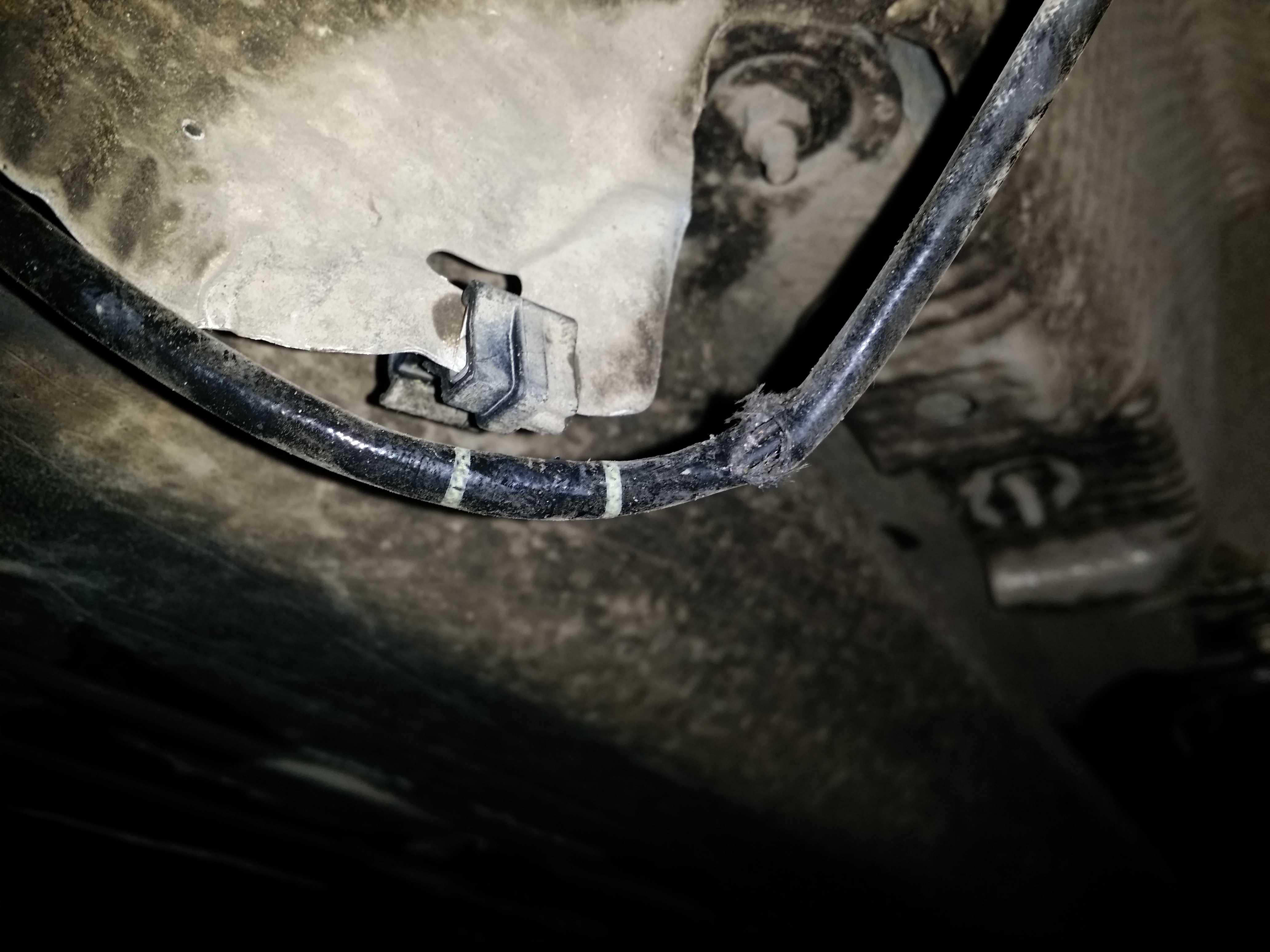

В субботу вечером, после очередного посещения сигнализаторщиков (отпишу в отдельной теме) и 140 км по трассе, вновь, при заводке двигателя загорелась красная "пила". Естественно, т.к. я в этот день, а в общей сложности в пятый раз был по поводу глюков сигналки, связываю это опять с сигналкой... Но т.к. ОД уже не работал пришлось вкл/выкл зажигания погасить "пилу" и ждать дальше...
И вот сегодня в обед она загорается вновь. Не глуша машины, отпрашиваюсь с работы и пулей к ОД (60 км в один конец)...
Итог диагностики: ошибка датчика температуры сажевого фильтра.
Поднимаем машину на под'емнике и видим, что изоляция провода, идущего от сажевого фильтра, перетерлась о тепловой экран по причине того, что провод короткий и был внатяг... Ошибку сбросили, провод заизолировали, заказали новый датчик и отпустили...
Дизелисты Ф2, кто не желает увидеть красную "пилу" на приборке - не поленитесь, залезьте и посмотрите как там обстоят дела на Вашем автомобиле...

Сейчас сделаем "технот" для Вашего дизеля - дополнительная изоляция проводов. Там толстый силовой и вязанка тонких проводов идет в одной скрутке. Предписано их раз'единить и заизолировать по отдельности: в одну скрутку толстый силовой красный, в другую скрутку остальные тонкие провода."
Потом он начал озвучивать для чего это и т.д. Из чего я ниче не понял, т.к. из электрики знаю только фазу и ноль и могу поменять лампочку... Запомнил только про какие-то короткие импульсы и что причина может быть именно в этом...
Сфотографировать - сфотографировал, а с Вами поделиться забыл...
Вот исправляю свою оплошность... )))
Стрелкой показано на ту самую доп. изоляцию проводов...
