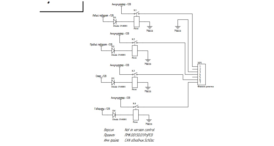

Рено дастер 2015 г.поставил фаркоп,подключил по схеме,в итоге-задние габариты горят только когда телегу подцепляю,а так горит только диодная полоска.кто ставил сам?или может кто знает почему так?
Установка фаркопа на рестайл без смарт-коннекта (или его еще называют блок согласования) грозит появлением ошибок электронных систем с появлением оранжевого значка "пила" на приборной панели. Штатная электрика может и не сгорит, но можно остаться без стопов от сгоревшего предохранителя. На фотке представлены ошибки от установки фаркопа без этого переходника.
Схема подключения:
Для чего это нужно
Не реклама и не призыв покупать то, что там указано. СТАТЬЯ ПРИВЕДЕНА ТОЛЬКО ДЛЯ ОЗНАКОМЛЕНИЯ С ПРОБЛЕМОЙ

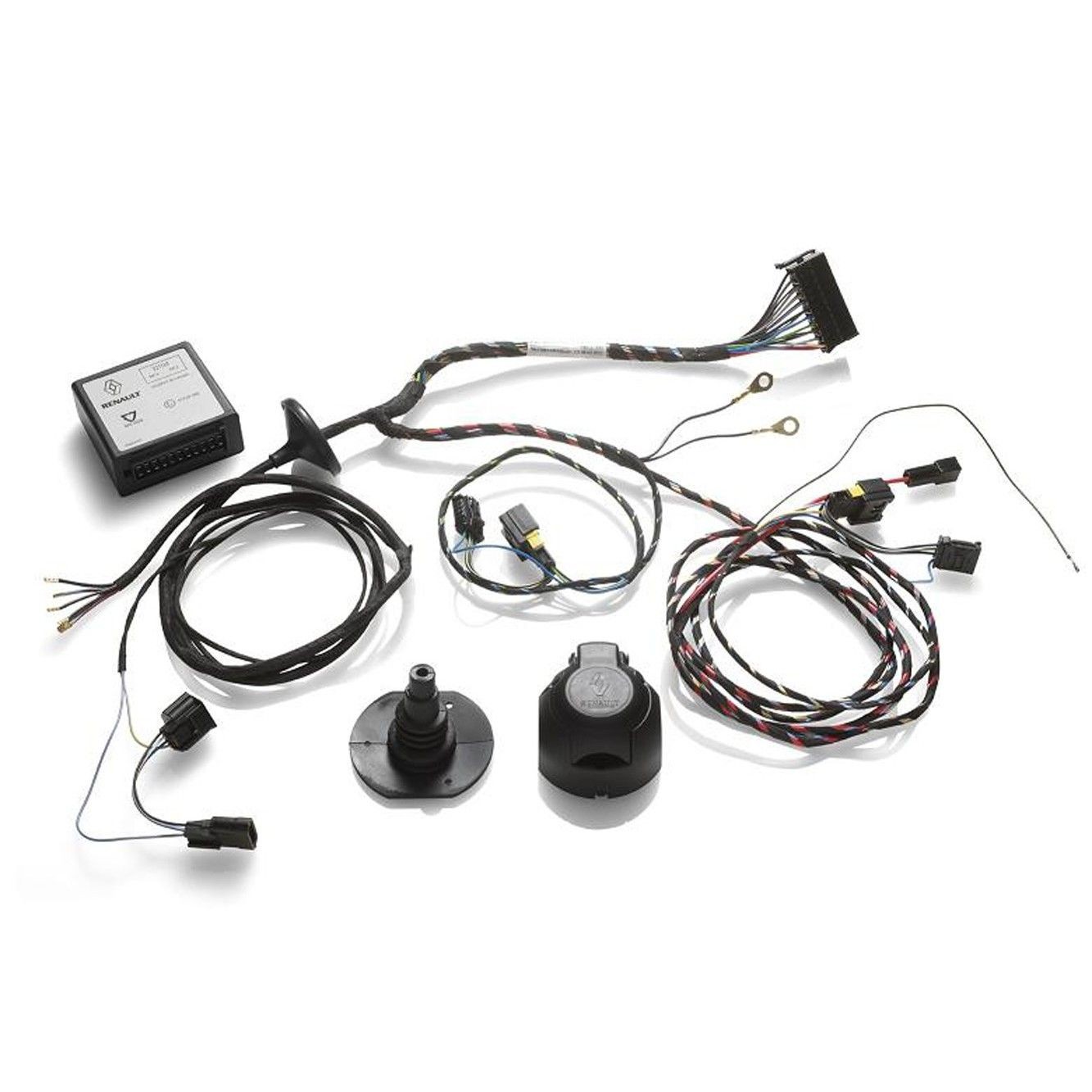

Звонил официалам за 7000 предлагают комплект проводки для рестайл, но как всегда менеджер не смог ответить что идет в комплекте. Просто провода или есть модуль согласования.
Может кто покупал официальные провода к рестайл (номер 8201613380)? Расскажите что там в комплекте?
В официальном каталоге аксессуаров написано: "Проводка 7-контактная без модуля 82 01 613 380"

У белорусов на офсайте рено нашел штатную электрику с блоком согласования для Duster New. Но кода нет Почему у нас в России до сих пор нет этого штатного аксессуара???

Сообщение от sdenek Посмотреть сообщение
да прорезал,травить долго
Вадим. С диодами понятно. А какие реле можно использовать?

Сообщений: 7
Штурман
В принципе, реле наверное не вопрос найти в автомагазине. Осталось уточнить где брать + от АККУМ, тянуть провод или как? И плато у самого не хватает таланта нарисовать.

8201271010 КОМПЛЕКТ КРЕПЕЖЕЙ ФАРКОПА 4 425 руб
8201271008 ФАРКОП 3 540 руб
8201613380 ПРОВОДКА ФАРКОПА (7-КОНТАКТНАЯ) 5 834руб
ИТОГО 13 799
В принципе, цена сопоставима с каким-нить польским фаркопом и блоком сопряжения.
Имеет смысл рассматривать?
Интересно, как они решают вопрос с электрикой.
