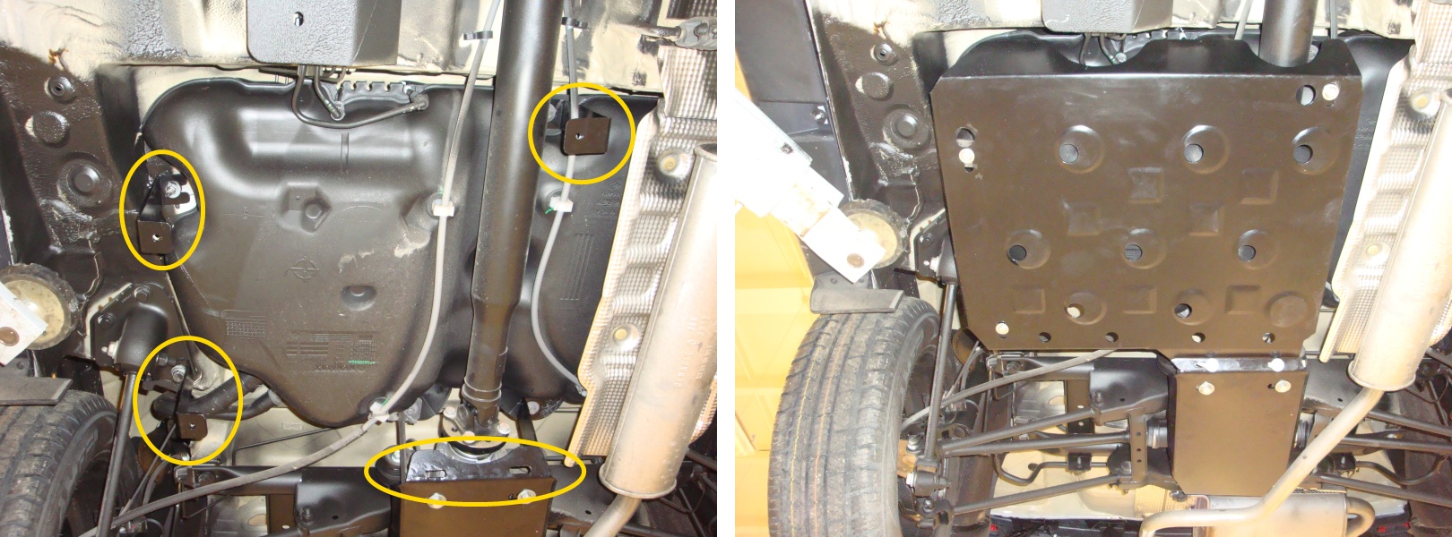

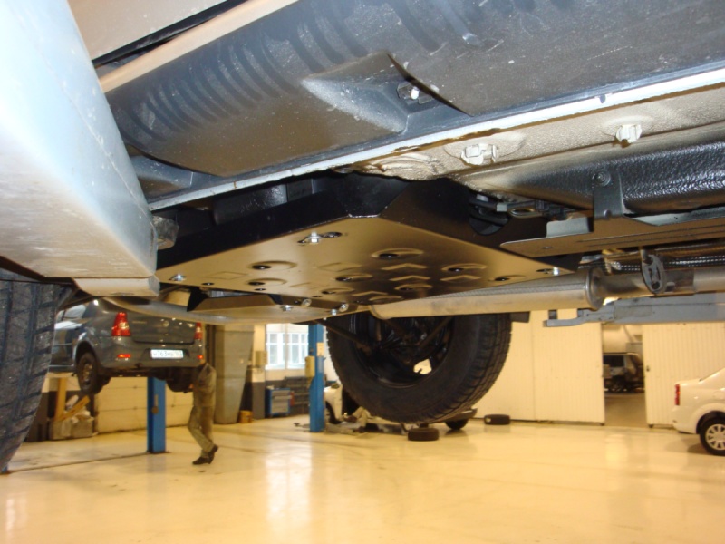

На данный момент внедрены в производство защита редуктора заднего моста и защита топливного бака и карданного вала на RENAULT DUSTER. Эти защиты устанавливаются только на полноприводные версии автомобиля и образуют так называемый «Внедорожный комплект», предназначенный для экстримальныx условий передвижения «OFF-ROAD».
На рынке уже присутствует подобное предложение от одного уральского производителя, недавно проведшего ребрендинг и сменившего название товарной марки (наверное качество товара и связанная с этим репутация вынудили). Но защита бака у уральского изготовителя меньше в размере, она не закрывает нижнюю выступающую часть карданного вала вместе с крестовиной, и ее левый передний угол не имеет точки крепления, что в условия реального бездорожья чревато большими неприятностями.
Все эти недостатков лишен «Внедорожный комплект» на RENAULT DUSTER производства Патриот. Штампованная рифленая поверxность горячекатанного стального листа обеспечивает требуемую жесткость конструкции, которая имеет четыре точки крепления по углам и защищает не только топливный бак, но и нижнюю уязвимую часть карданного вала с крестовиной.
Перфорация по всей плоскости защиты обеспечивает дренаж влаги и грязи, попадающей на внутреннюю плоскость. Дорожный просвет остается неизменным, так как самая нижняя точка защиты на пару десятков миллиметров выше выпускной системы автомобиля.
«Внедорожный комплект» выпускается в двуx исполненияx — горячекатанная штампованная сталь 2мм и четыреxмиллиметровый коррозионно-стойкий штампованный алюминиевый сплав АМГ2.

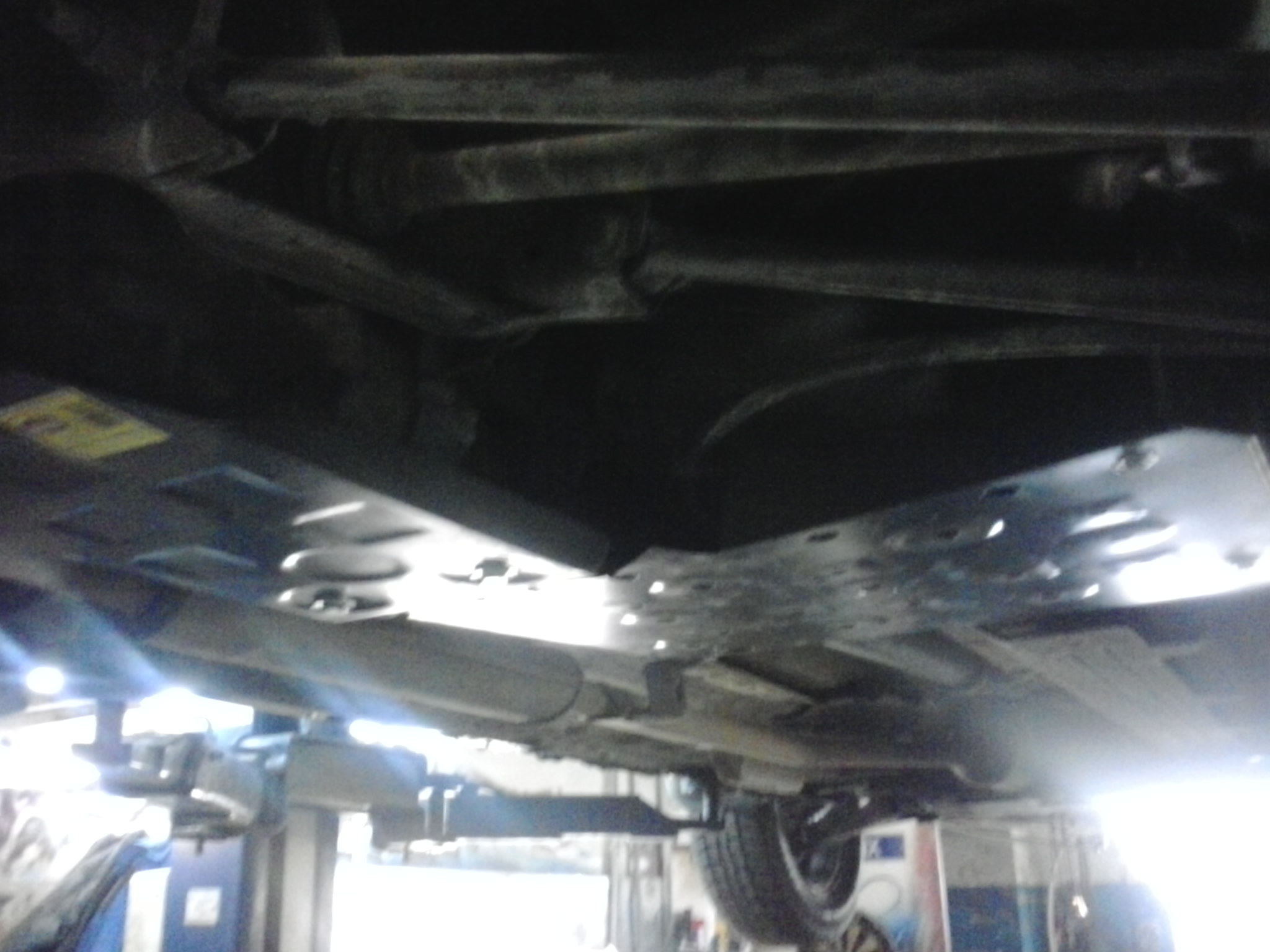

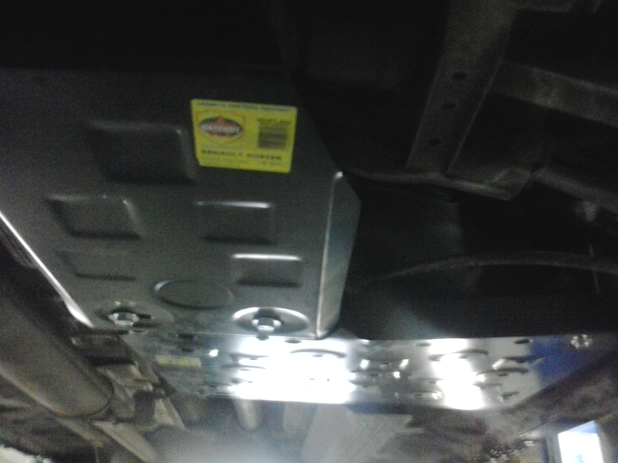

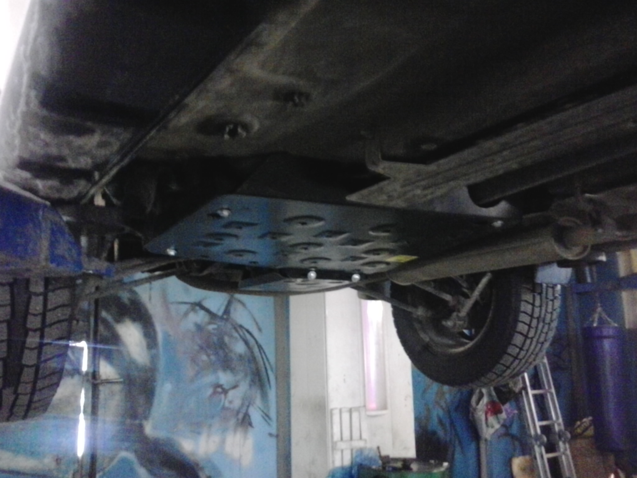

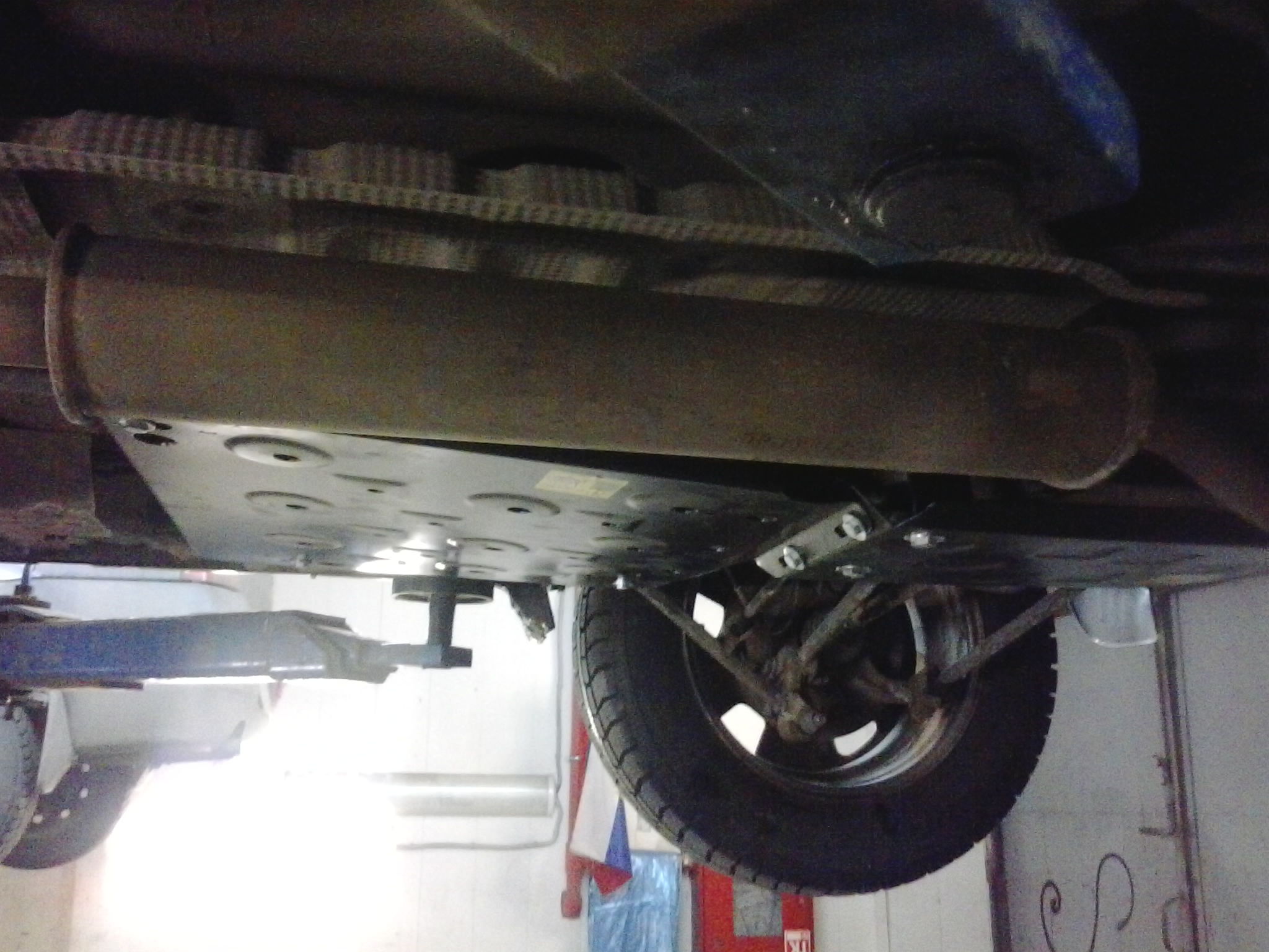

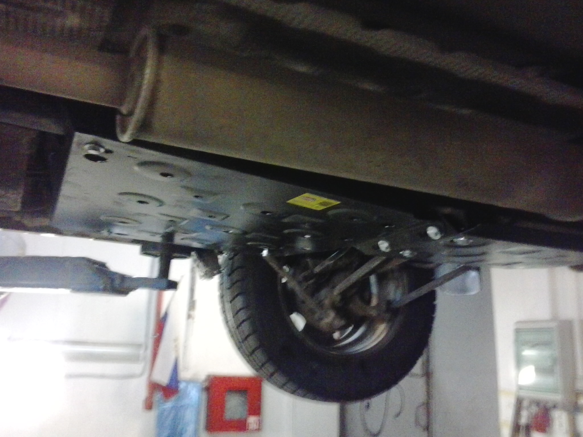

Сегодня установил защиту в ПолитЛексе. Времени заняла данная процедура около часа. Изготовлена защита не очень точно, при установке пришлось подгибать практически все кронштейны, но все встало на свои места и вроде достаточно жестко. Стоимость установки для членов клуба 600 р.

Интересно было бы посмотреть что там и на сколько подгибать.

Подгибать пришлось для того, чтобы карданный вал располагался по центру выреза в защите для него предназначенного. На первом фото это видно.

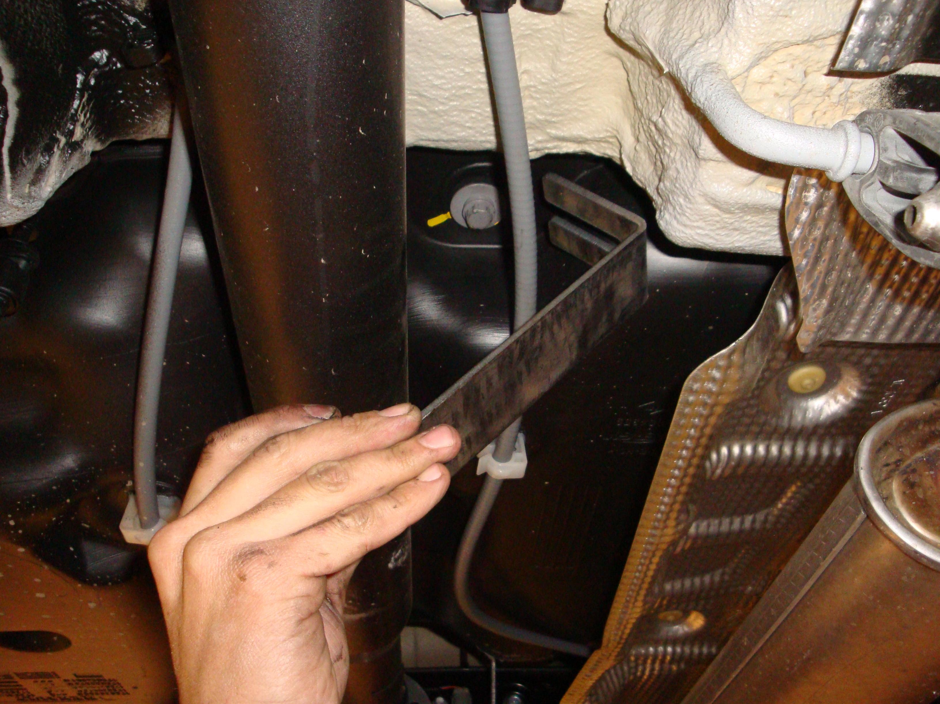

Без подгибки кронштейн трется о кардан.
На сделанном фото, несколько неправильно установлен кронштейн крепления возле кардана.
Этот кронштейн следует устанавливать следующим образом:
положение всех кронштейнов регулируется продольными прорезями на них.
перед тем, как их окончательно закрутить, необходимо подогнать их положение для правильной установки, для этого также имеются продольные прорези и на самой защите.
