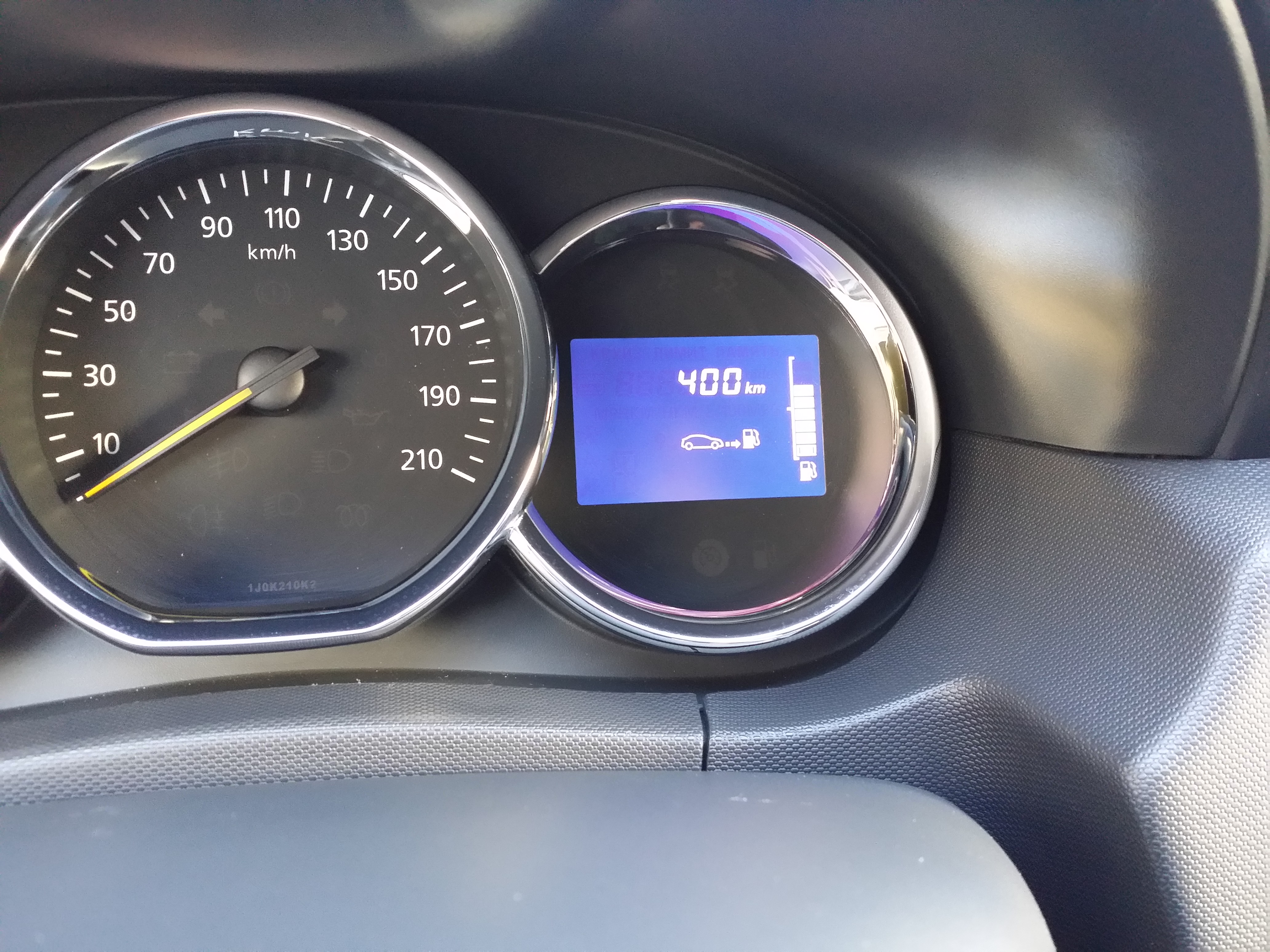

Вчера заправился "под горло" с выключенным зажиганием. БК показывал 480 км до пустого бака. Проехал 130 км по трассе. Потом ночная стоянка с небольшим уклоном. Сегодня с утра показывал 120 км. Поездил немного по городу - 110 км. Вкл/выкл зажигание - не помогает...
К ОД или само расосется? Как думаете, Камрады?
Старый 16.12.2015, 12:08   #254
Сообщение от a.borisoff Посмотреть сообщение
При следующей заправке до полного точно исправится. А раньше, как повезет.
Странный конечно датчик у нас... Если не сказать больше... ))) Сам "оклемался"...
