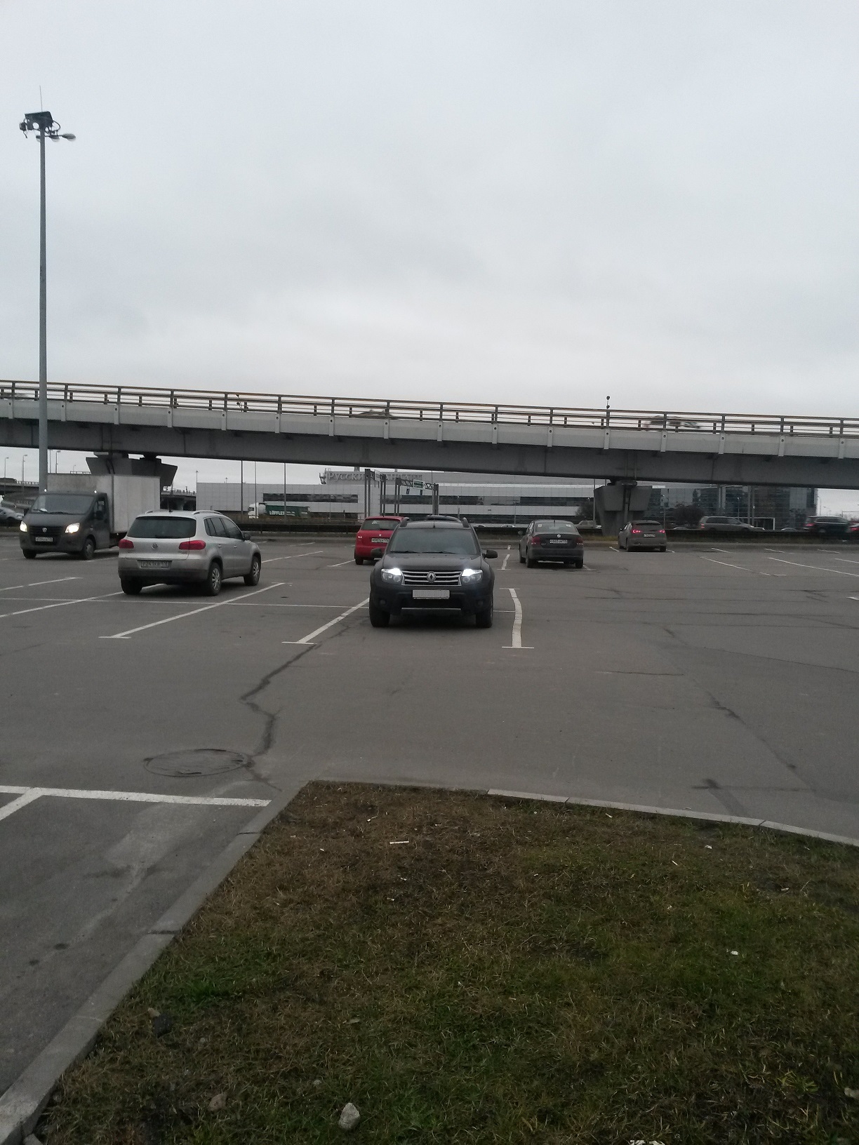

Позвонил, уточнил какие ДХО ставят, подтвердили что родные Philips 12820WLEDX1. Сегодня ездил на установку, обещали установить за 2,5 часа, в результате с бюрократическими проволочками проторчал там 3,5 часа. Но сэкономленные бабосы того стоят. Рекомендую всем кто не хочет или не может сам ковыряться с электрикой.
Установили вроде как нормально, а как будут себя вести время покажет. В режиме работы ДХО мне не нравится два момента.
1) Они включаются сами при заводе движка и это меня не устраивает потому что у меня есть автозапуск и как то не очень хорошо что машина будет стоять пустая на стоянке и светить пока я не приду минут через 10., а если зимой ночью при -30гр прогревать по таймеру каждые 3 часа по 10 мин, что бы с утра не мучиться с заводом, так и будет светить как новогодняя ёлка.
2) То что они гаснут при включении габаритов, а хотелось бы в пасмурную погоду или в сумерки, ездить не только с включенными ДХО но и габаритами, ан нет... не получится.

Separator,
а "хотелки" высказать установщику можно было ДО установки?))))))))))
он бы вам переподключил дхо через 5 контактное реле и на ближний например...

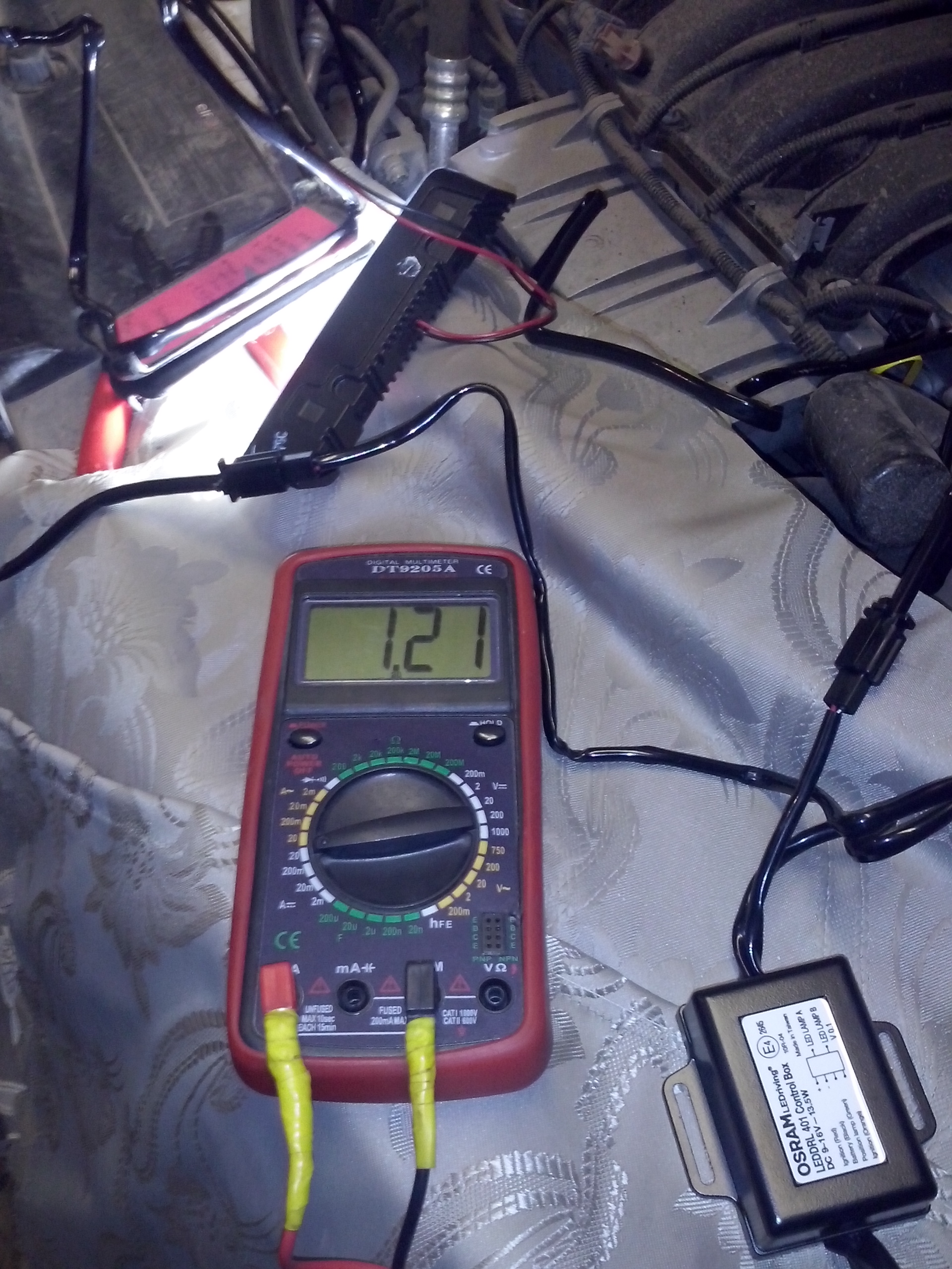

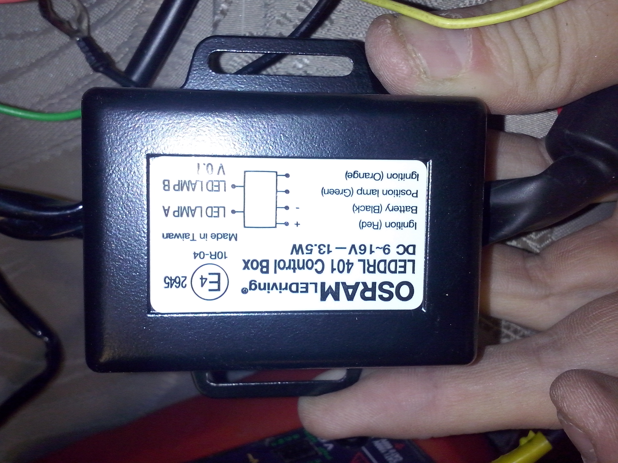

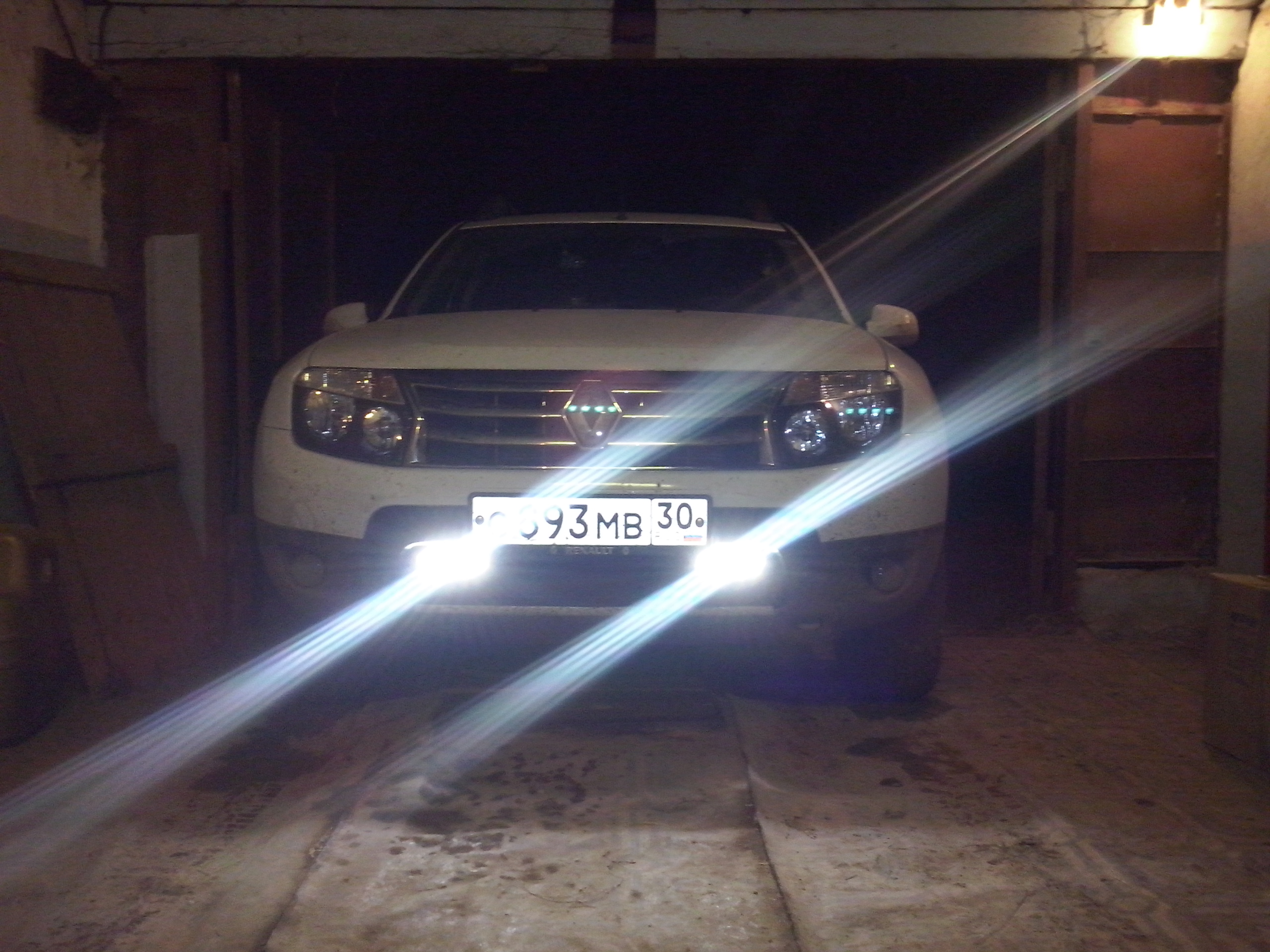

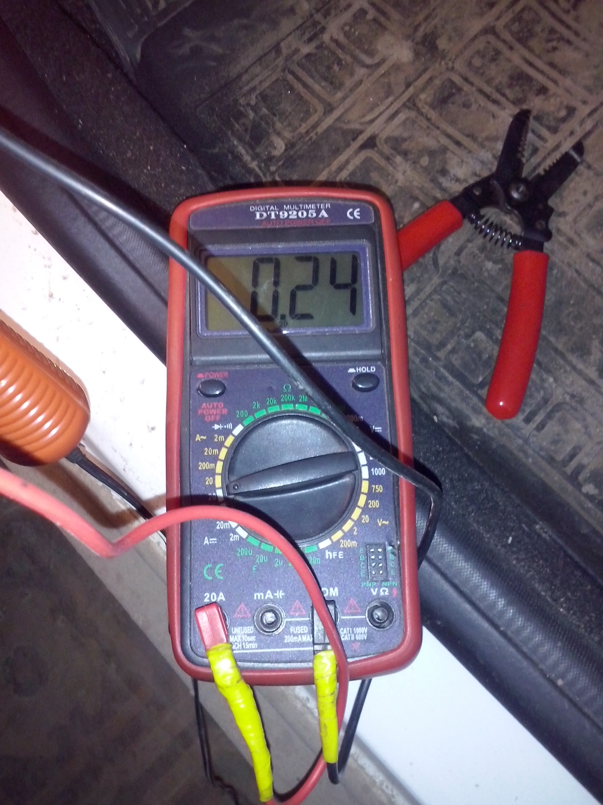

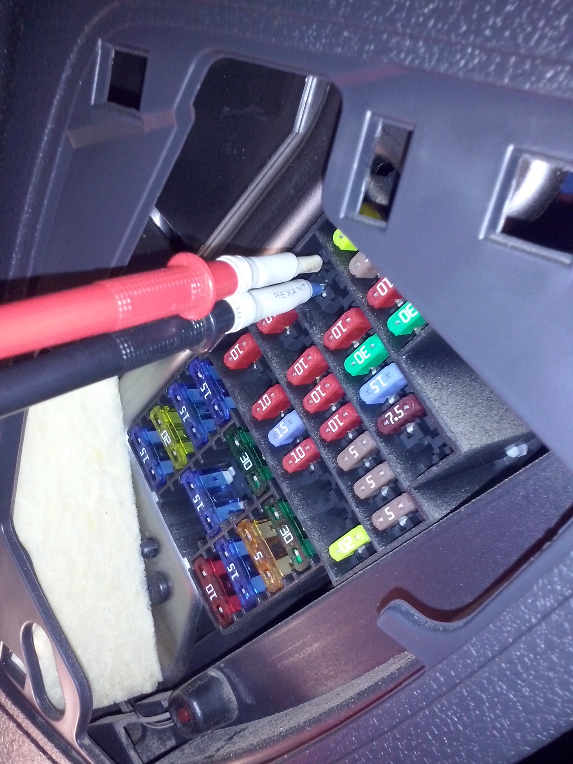

Сегодня поставил себе ДХО OSRAM - четырех диодные лампы. Зажигание брал с реле бензонасоса. Заодно проверил потребление по току, обмотки реле насоса. Отдельно проверит потребление ДХО в рабочем состоянии. В общем ДХО кушают 1,2 А. Через предохранитель F2 ток 0,25 А. Замерил от нечего делать, просто для уверенности не перегружу ли цепь обмотки реле насоса.
