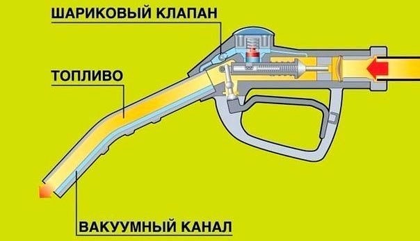

Разбавлю тему. Может будет познавательно.
Этим прибором мы пользуемся постоянно, ведь имя ему - заправочный кран. Но кто-нибудь задавался вопросом от том, как он работает?
Многие наверняка задавались вопросом, как заправочный кран понимает, что пора прекращать подачу бензина, когда бак заполнился. Нет, на него не наложено эльфийское заклятие, и встроенные видеокамеры, сенсорные датчики, радиопоплавки и нанотехнологии здесь тоже ни при чем.
Если вы посмотрите в дуло пистолета, то под основным, большим каналом увидите маленький. Это так называемый вакуумный канал, он ведет к шариковому клапану в верхней части пистолета. Поступая в пистолет, бензин вытесняет из него и без того малое количество воздуха, и пистолет компенсирует перепад давления, всасывая через этот маленький канал тот воздух, что имеется в бензобаке автомобиля.
Постепенно бензин вытесняет из бака весь воздух, воздух перестает поступать в вакуумный канал, шариковый клапан «задыхается» и захлопывается, чем приводит в действие механизм закупорки и основного клапана (именно в этот момент раздается щелчок).
