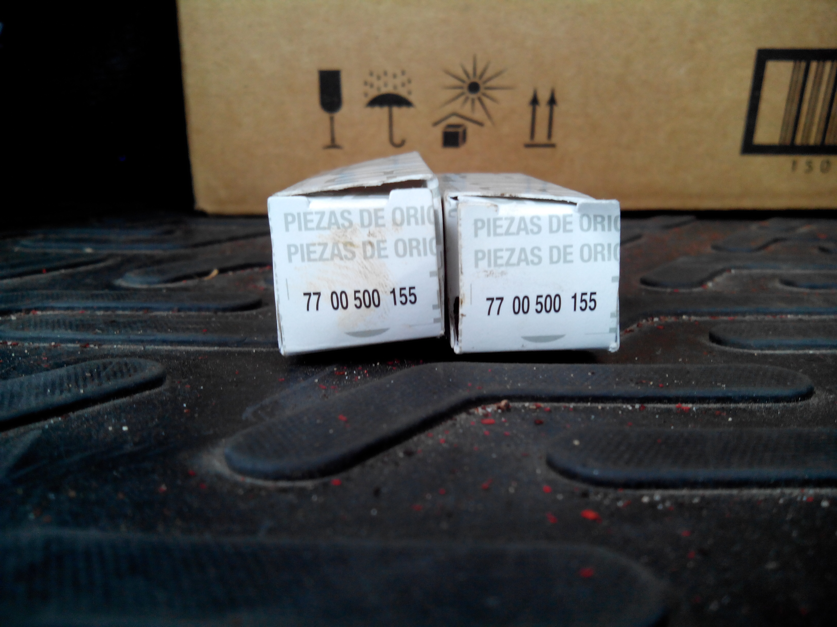

Появились на рынке России "Левые" свечи оригинал. Производитель не известен
На фото они справа, с черной , более красивой надписью,
хотя казалось бы, что должно быть на оборот.
На оригинале ( он слева ), не чОткая печать.
Вчера установил у себя 168,посмотрел на коробку после установки,а они выходят "левые".Покупал в апреле в Exist.ru.Сегодня целый день отъездил,без проблем.Надо посмотреть,что дальше будет.Может кто,что-то посоветует,как со свечами поступать.
Сегодня специально нашел все свечи которые меняли на ТО у дилера. За 100 тыс. км. У меня все свечи без печатей, а именно как у Вас которые "левые". Дилер ставит получается "левак". Не верю. Просто обслуживался всегда у разных, начиная с "ОВОДа", "РТДСа" и заканчивая "Авантаймом".

Мне Аванта в свое время на первом ТО такие свечи выдала
Так они все багажнике и катаются Родные прошли 31 т.км. и повода их менять пока не дают.
Блажен кто верует. А то мы все не знаем как работают дилеры. А ну да... точно.. ты ж по гарантии все делал, тебе не разу не отказали... и за это ставили оригинальные свечи, те что у меня на фото "левые". Вот она благодарность к клиенту )))) Наверно никто не знает, да и говорить об этом нет смысла, за руку не поймали ж снабженца, который в Южном порту оригинал покупал "подешевле" ... Не ? Не слышал? Дилеры, это простая коммерческая структура, как и все структуры, нацелена на получение прибыли, и только ее..ничего иначе.
И я те "рупь за сто" даю, что они в Южке тарят свои склады. Знаю.
Просто очень давно работал в одной организации, будучи молодым и зеленым, в крупной сети японских автосервисов и запчастей, запы возили в КАРГО с Эмиратов. Так вот к нам приезжал раз в неделю автобусик с дилерского цента, и грузил его полностью... А когда я спросил, типа а чё с центрального склада не берете.. вежливо напомнили, что там дороже....
Это тебе так, для информации.
Ключевое слово " на рынке ".... я нигде не написал, что у дилеров !!!!. Никаких обвинений. Нет предъяв и прочих слюней.
Но как объяснить тогда , что на протяжении последних нескольких лет, с центрального склада РЕНО идут свечи с "мутной" печатью ?
И еще.. 15.07.2015, 10:42 про свечи МОТРИО
http://duster-clubs.ru/forum/showpos...&postcount=198
Обрати на печать на коробке... Она так же "смазана". А это свечи дилеры тоже продают на послегарантийные авто. И делаются они на том же заводе в Европе... Я не про те свечи, что из Энгельса, с буквой R на конце.

А может это иметь отношение только к Франции?
Вот мои коробочки из под новых свечей в РТДС, поставленные в марте 2013г
