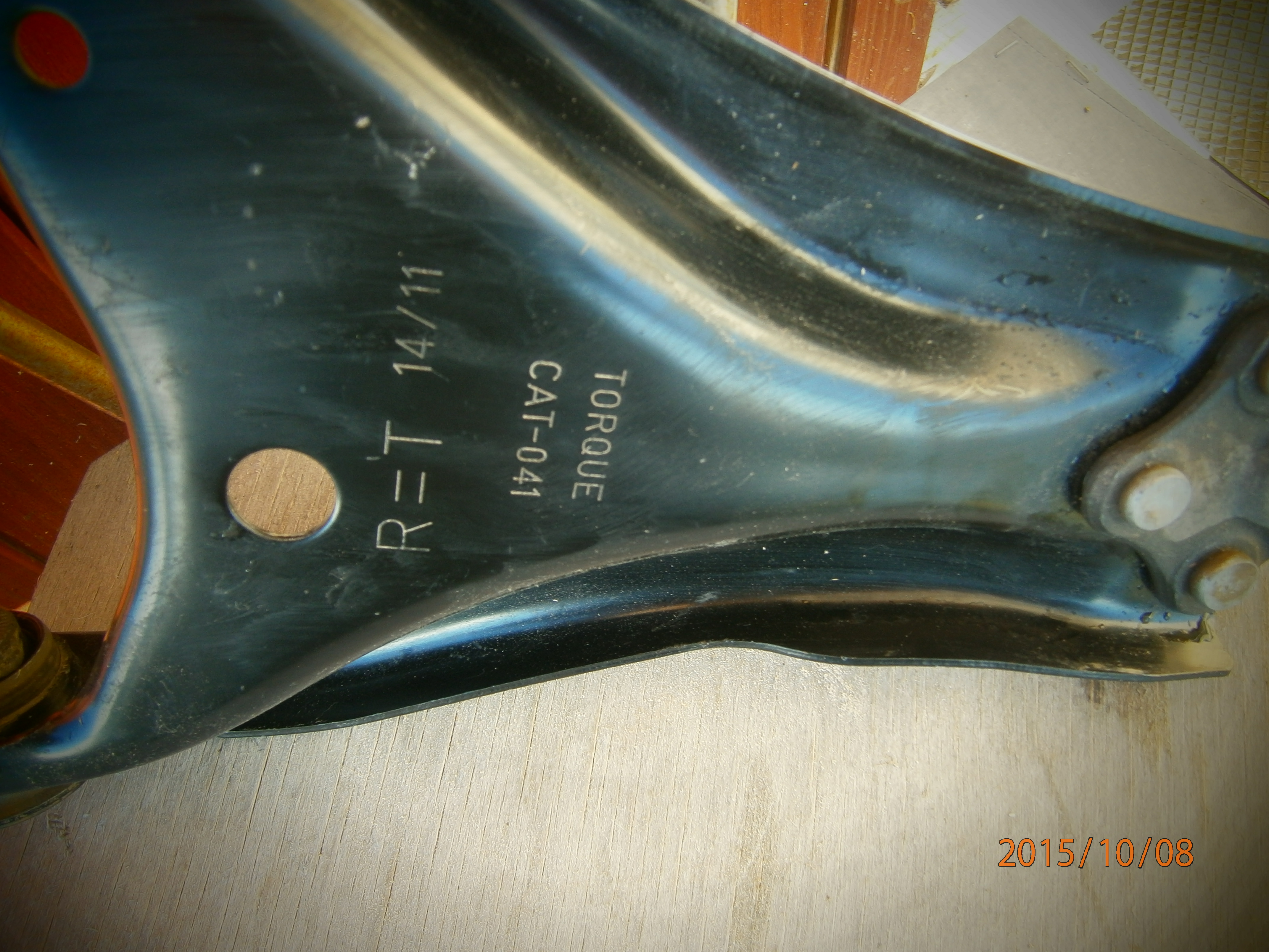

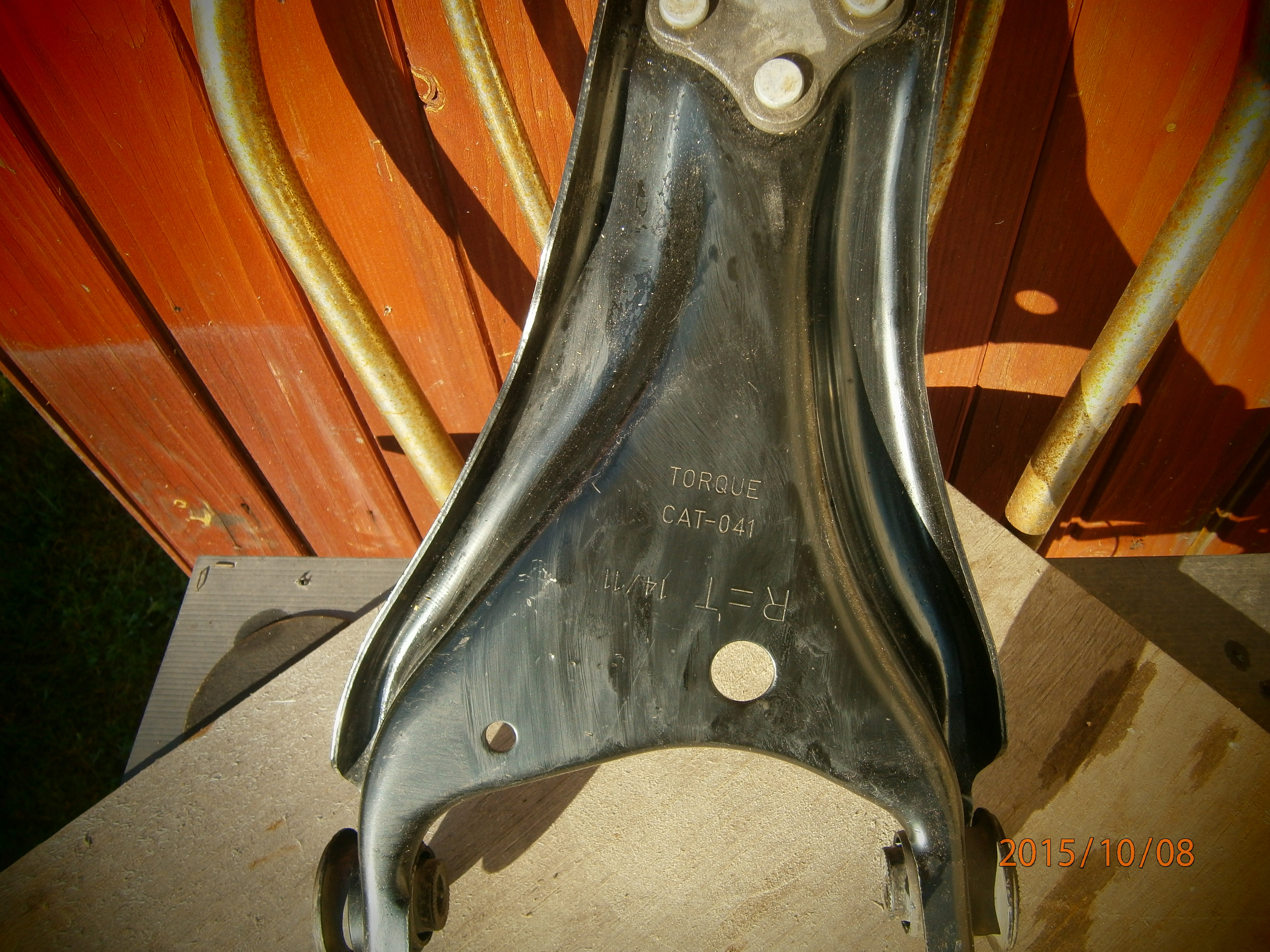

Нашли, перетряхнули всю ходовую - причина в НОВЫХ, что поставил, передних нижних рычагах. Сайлентблоки даже не запрессованы - вот такое мне дерьмо подсунули.
Напишите производителя рычагов и фирму где покупали, дабы другие не обожглись.

Сообщение от Suslik_kz Посмотреть сообщение
Василич, приговор в студию, похоже на холивар.
Александр снял ролик, там есть производитель.
(Кажется Тор, на этикетке Германия).
Завтра сфоткаю и выложу.
Старый 08.10.2015, 10:53   #186
Василич
Аватар для Василич
Имя: Александр Васильевич
Адрес: Царское Село
Сообщений: 1,928
Вот фото рычага:

Василич, не дай Бог такие купить!!! Спасибо Василич за инфу!!!

Кстати, CAT-041 - это и есть "рычаг перед. Renault Duster 09- Nissan Terrano 14- прав. c шаровой опорой".
