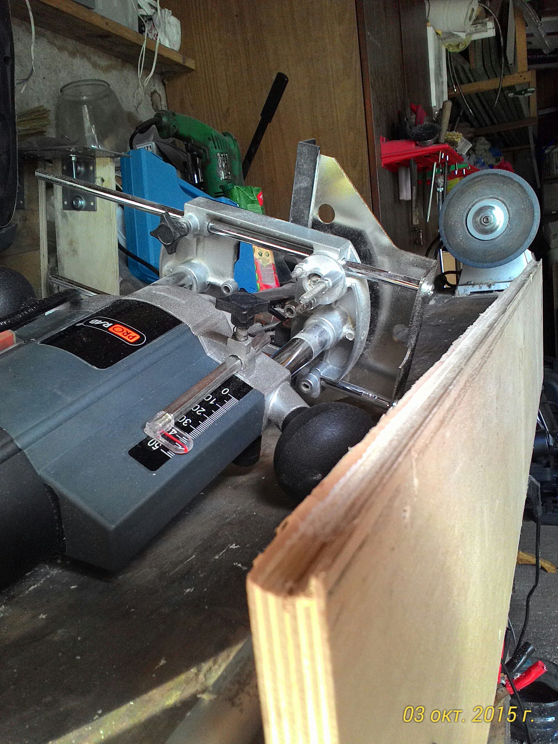

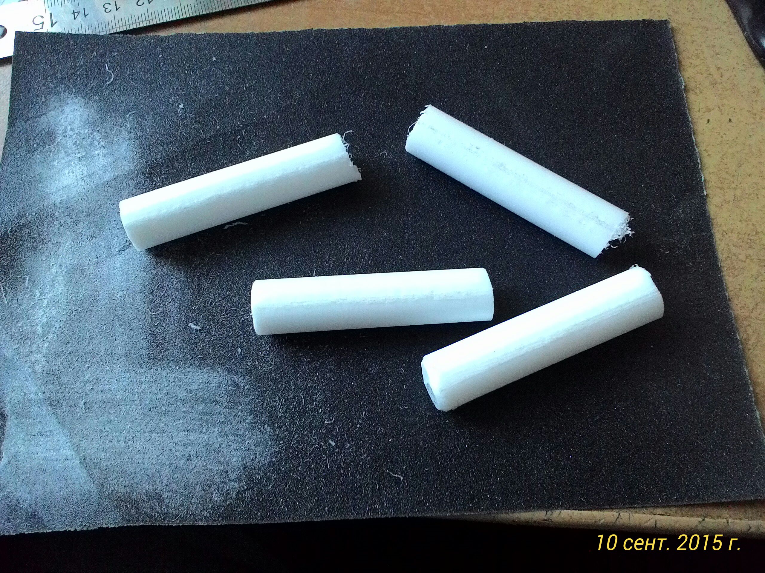

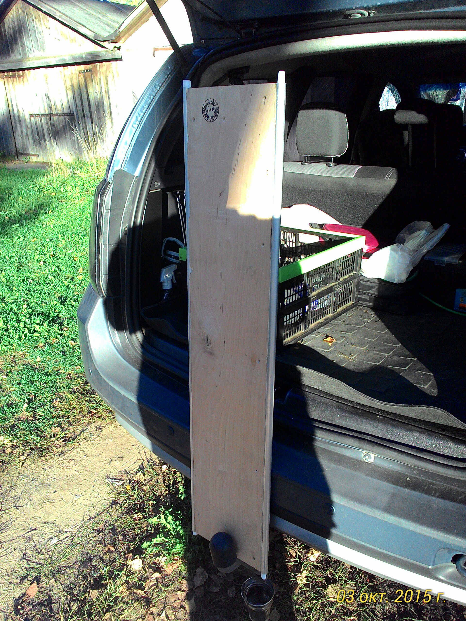

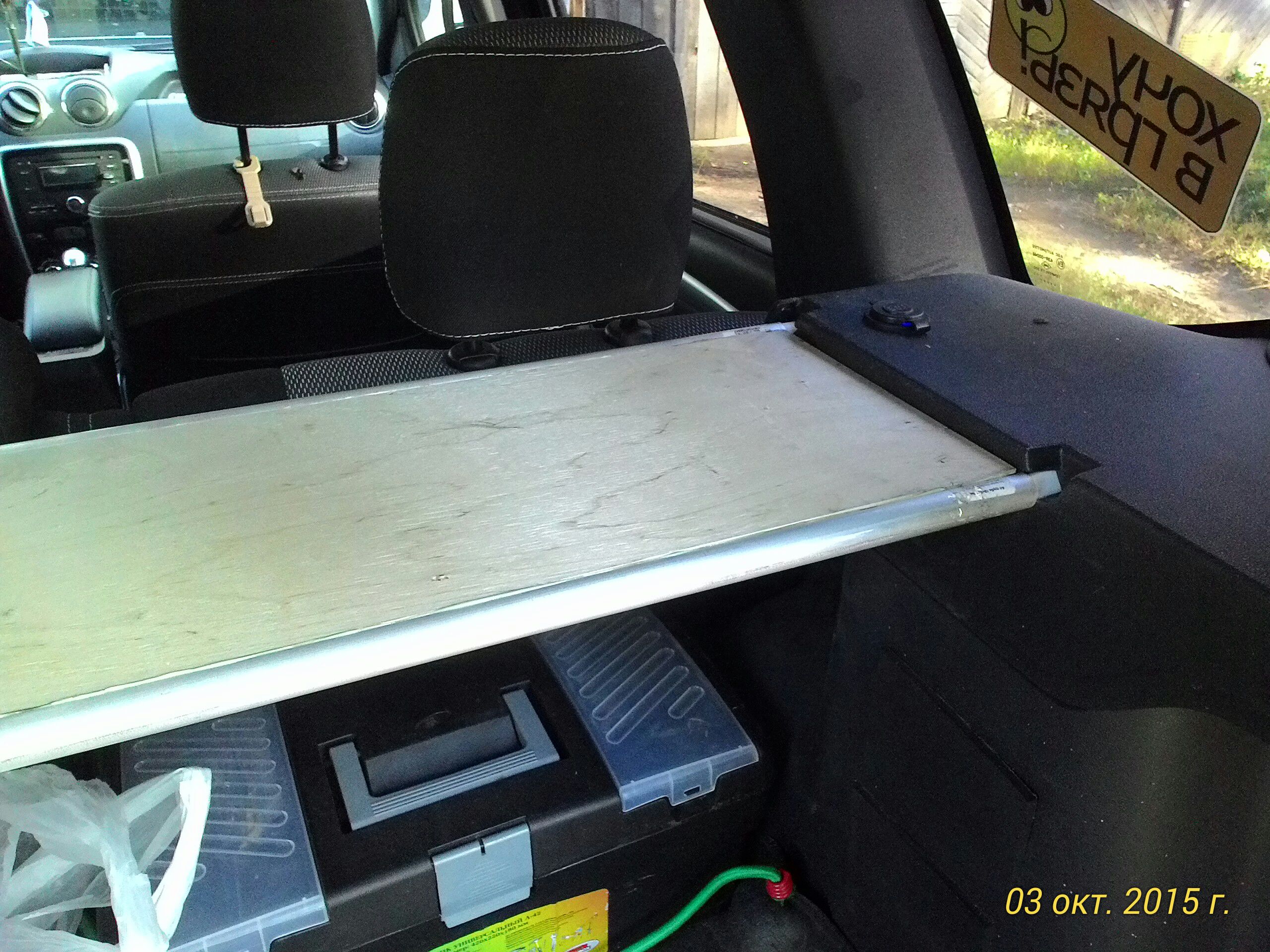

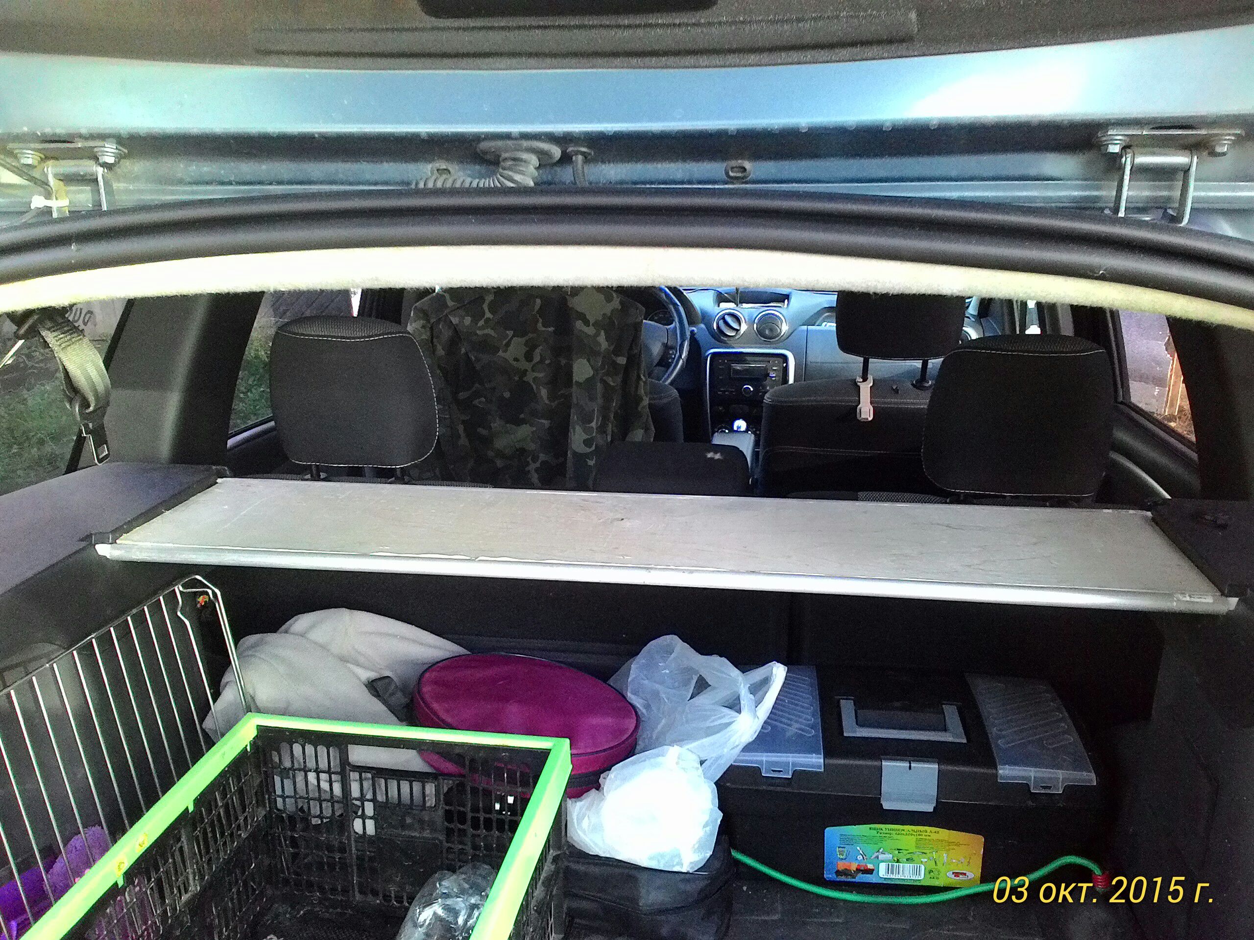

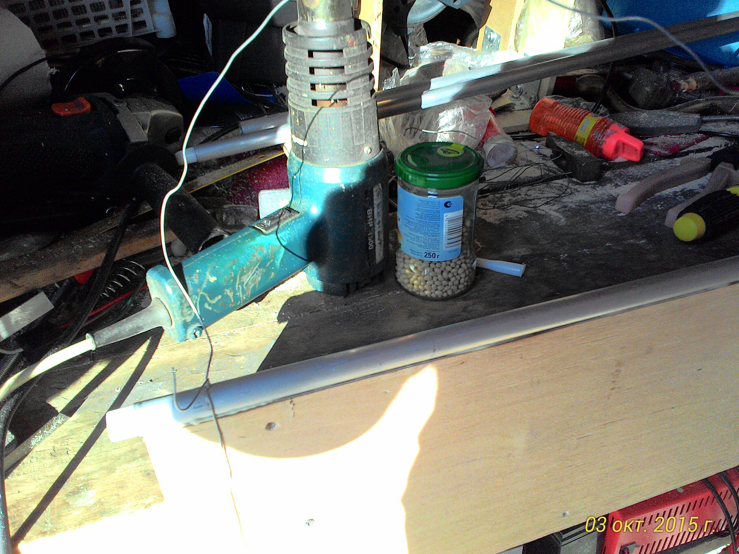

Прям даже не знаю сюда или про полку в багажник. Ладно, сюда, а туда ссылку.
Итак, на дальняк тряпочка снимается, а хочется чуть-чуть чего-нибудь твердого для разделения уровней. Долго репу чесал и вот чо наваял.
1. Алюминиевая трубка d-16
2. Фторопластовый стержень d-14
3. Кусок фанеры 16 мм
4. Фрезой выбрал торец под трубку.
5. Гранулированный паркетный клей и фен.
6. Осталось карпетом обклеить.
Наверное так и буду ездить все время, а штатная поселится в гараже на полке под потолком.

Clim, Сереж, а понудеть можно? зачем такая большая толщина и чего не продлил до крайних пазов под трубку, чтоб, к примеру, на перекусе термос с кружками было кудЫ поставить. А для удобства загрузки можно было часть от средних пазов на петлях сделать.
А там очень аккуратно, молодец
Старый 05.10.2015, 07:59   #664
Не хотел я вовсю длину, не удобен доступ к первому уровню. Трубка 16мм была, из этого и исходил. Кусок фанеры 16 мм у соседа в гараже, клей у знакомого паркетчика, карпета метр пару лет где-то в гараже валяется. Итого бюджет полки 40р - полметра фторопластового стержня.

здорово! только себе используя твой опыт буду делать складную.Брезентовый чехол и три трубы. между трубами фанера.Тогда будет складываться.Спасибо за идею.Вот только по краям ну спереди и сзади надо буртик на сантиметр чтобы особо не каталось по полке.
Брезентуху к фанере либо степлером либо на клей.
резинкой цеплять за подголовники
Старый 05.10.2015, 21:03   #668
Сообщение от алекс7 Посмотреть сообщение
А что собираетесь туда класть? Куртка или свитер и так никуда не денется, а зонтик, к примеру, сантиметровый буртик не удержит при экстренном торможении.
Вообще, наша штатная шторка не такая плохая, как кажется на первый взгляд. Мне жесткая полка нужна только для быстрых перекусов в дороге, но тогда у меня там на двух трубках стол лежит, на который ставлю термос с кружками и снедью

Да хлама всегда много.Пакеты из маркетов.Да и собака у меня 11 кг весит.Любит проверить что хозяин прикупил.Пол кило охотничих сосисок ей на один зуб или на 5 км.А полку в зеркало видно.
