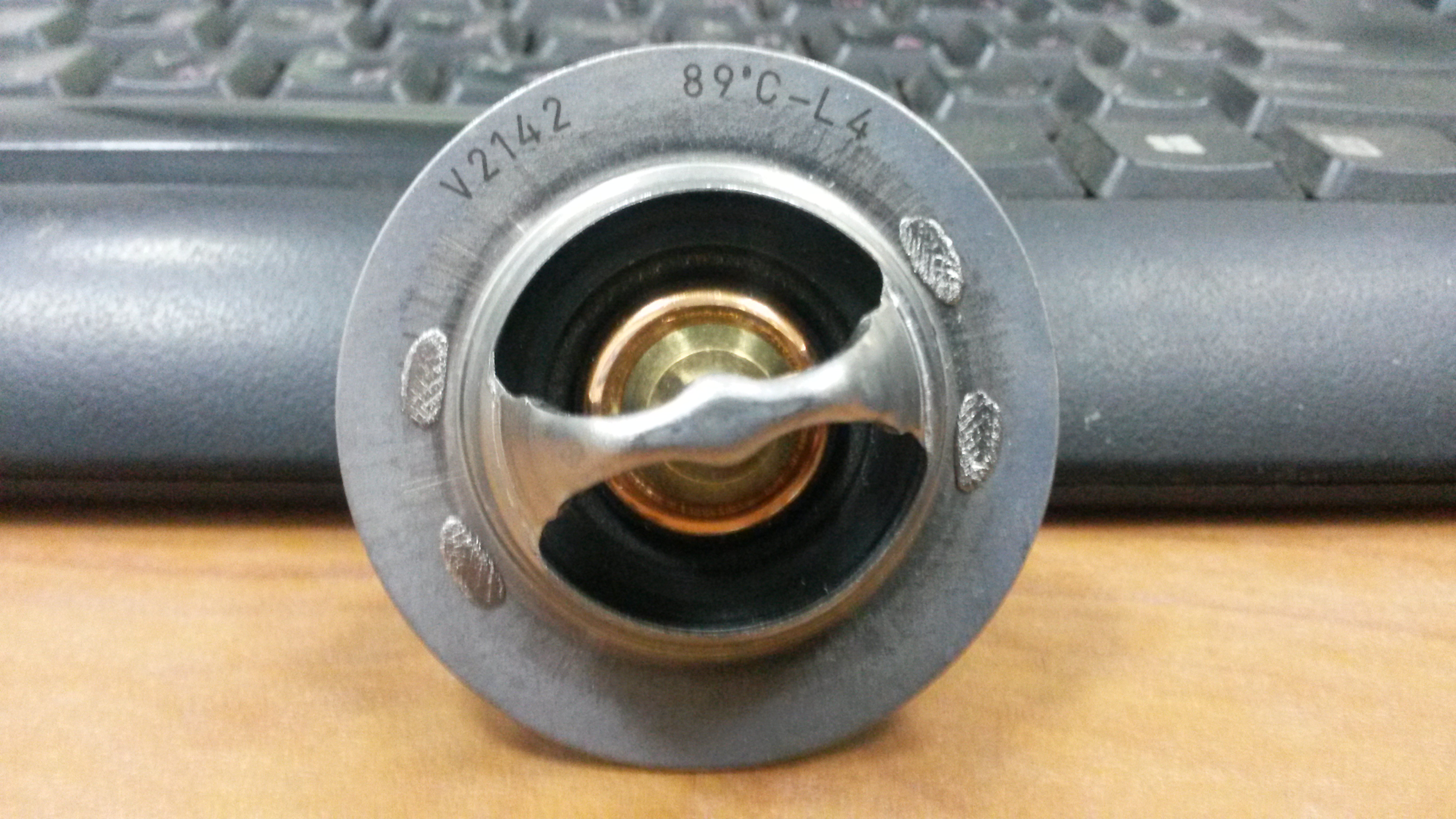

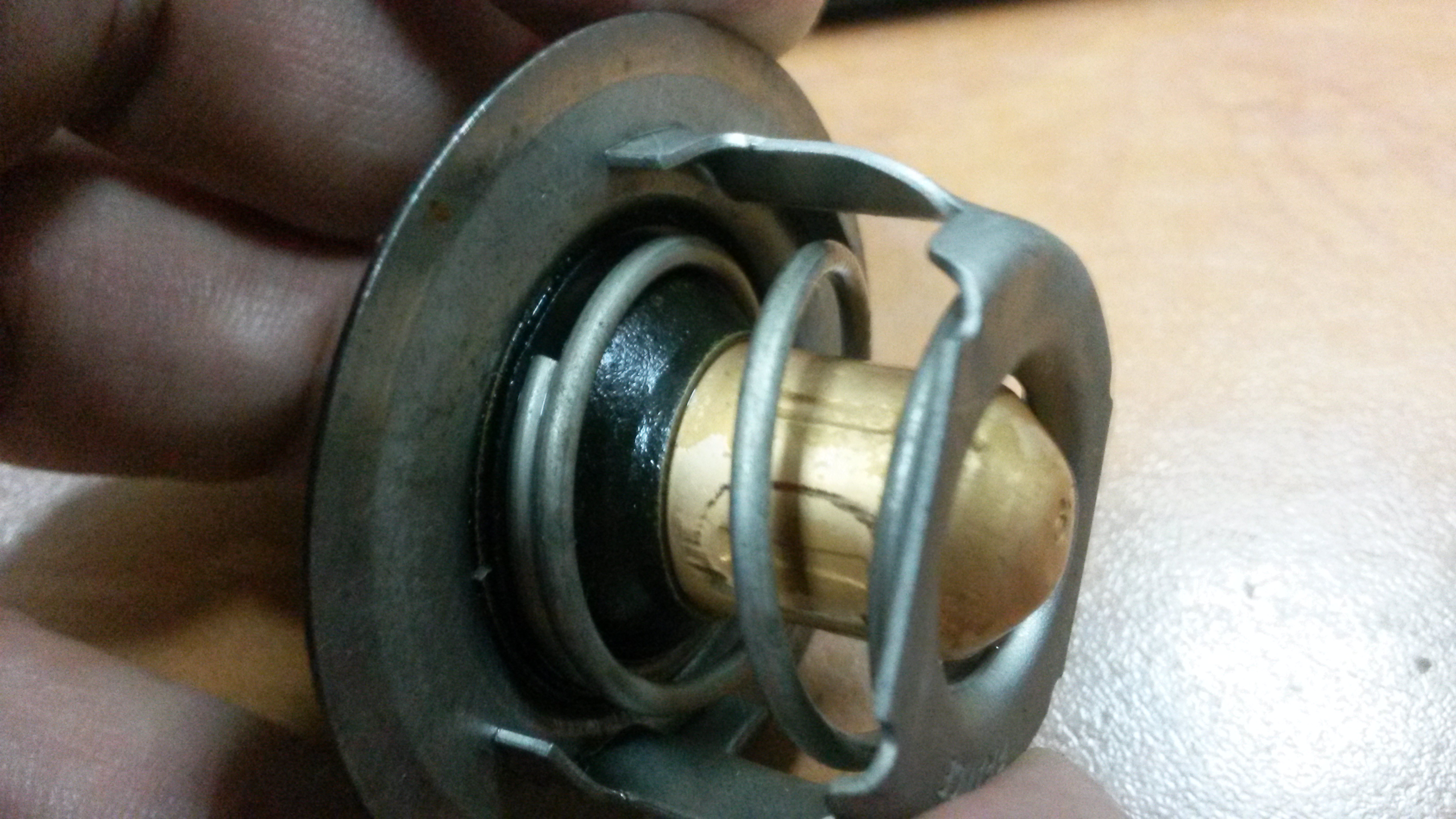

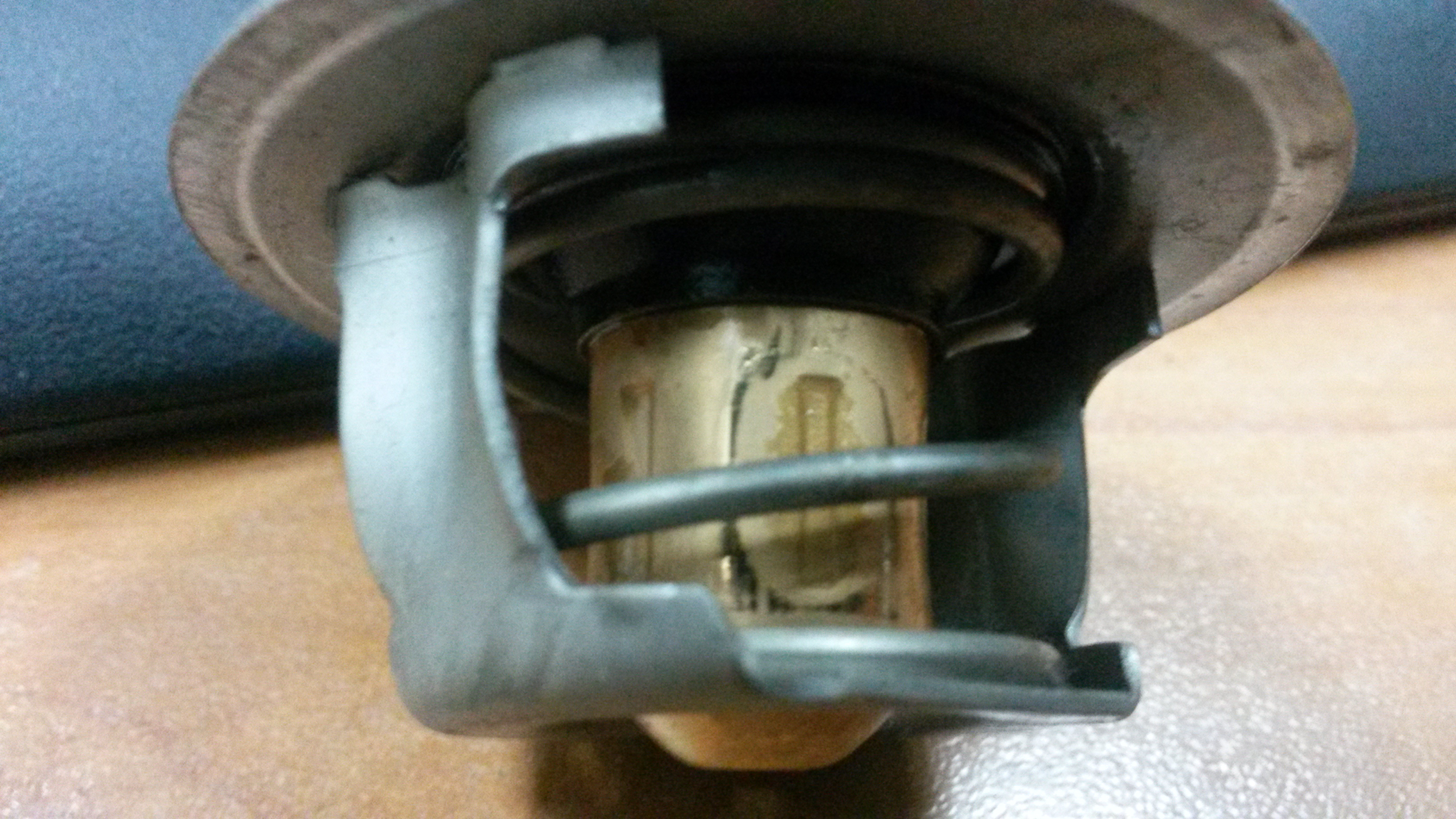

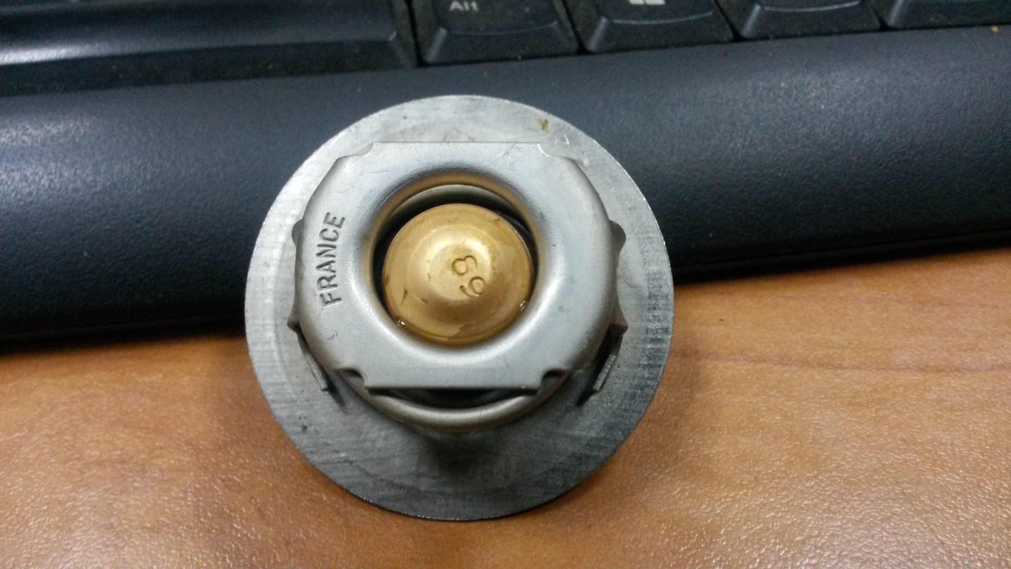

Пробег 50600 км.

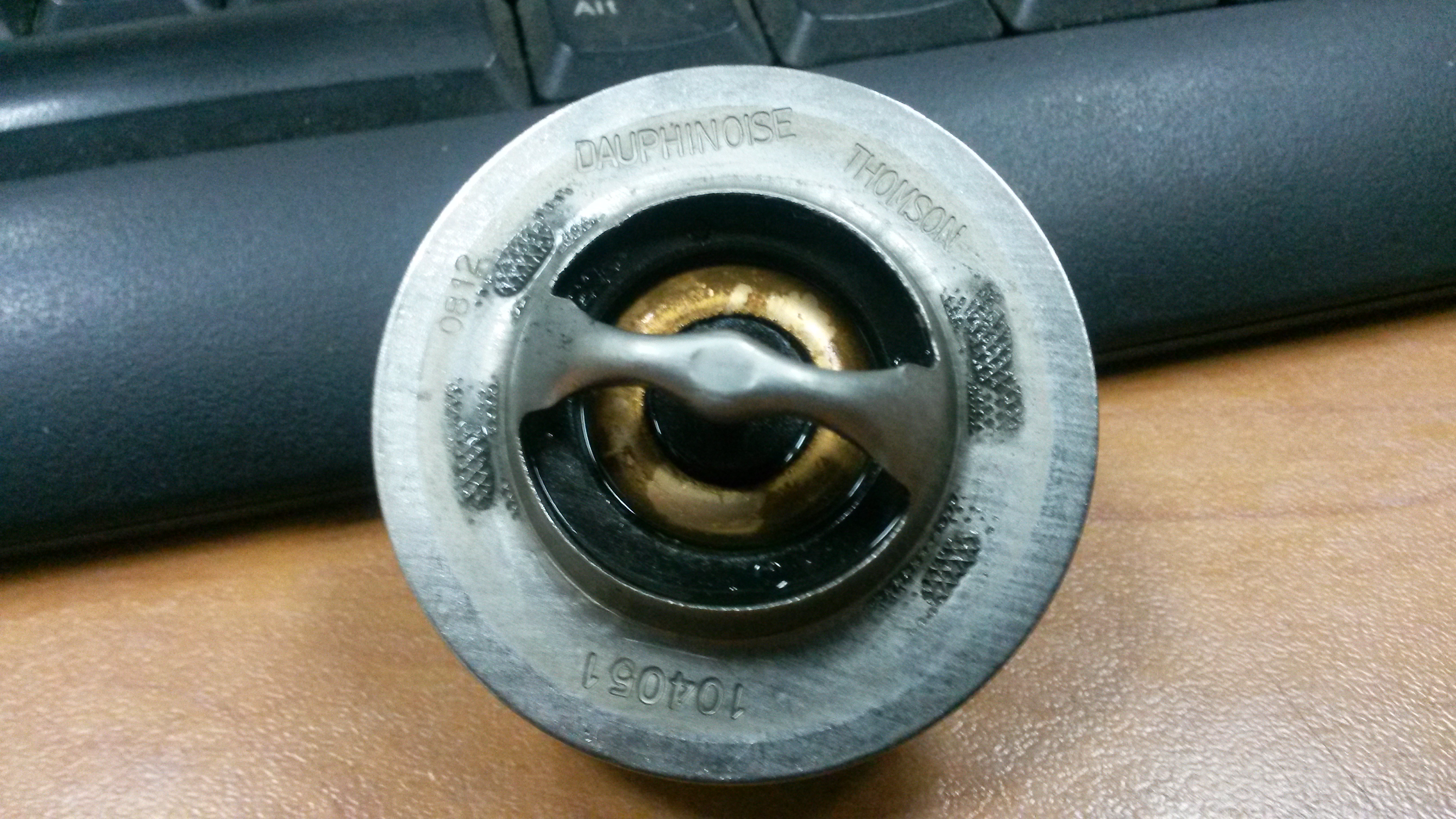

Заменил сейчас термостат.
Стал мотор греться долго. ( 4 палки появляются очень поздно )
Стоят вот такой термостат
Видно натертости ( блестят )
Поставил такой
