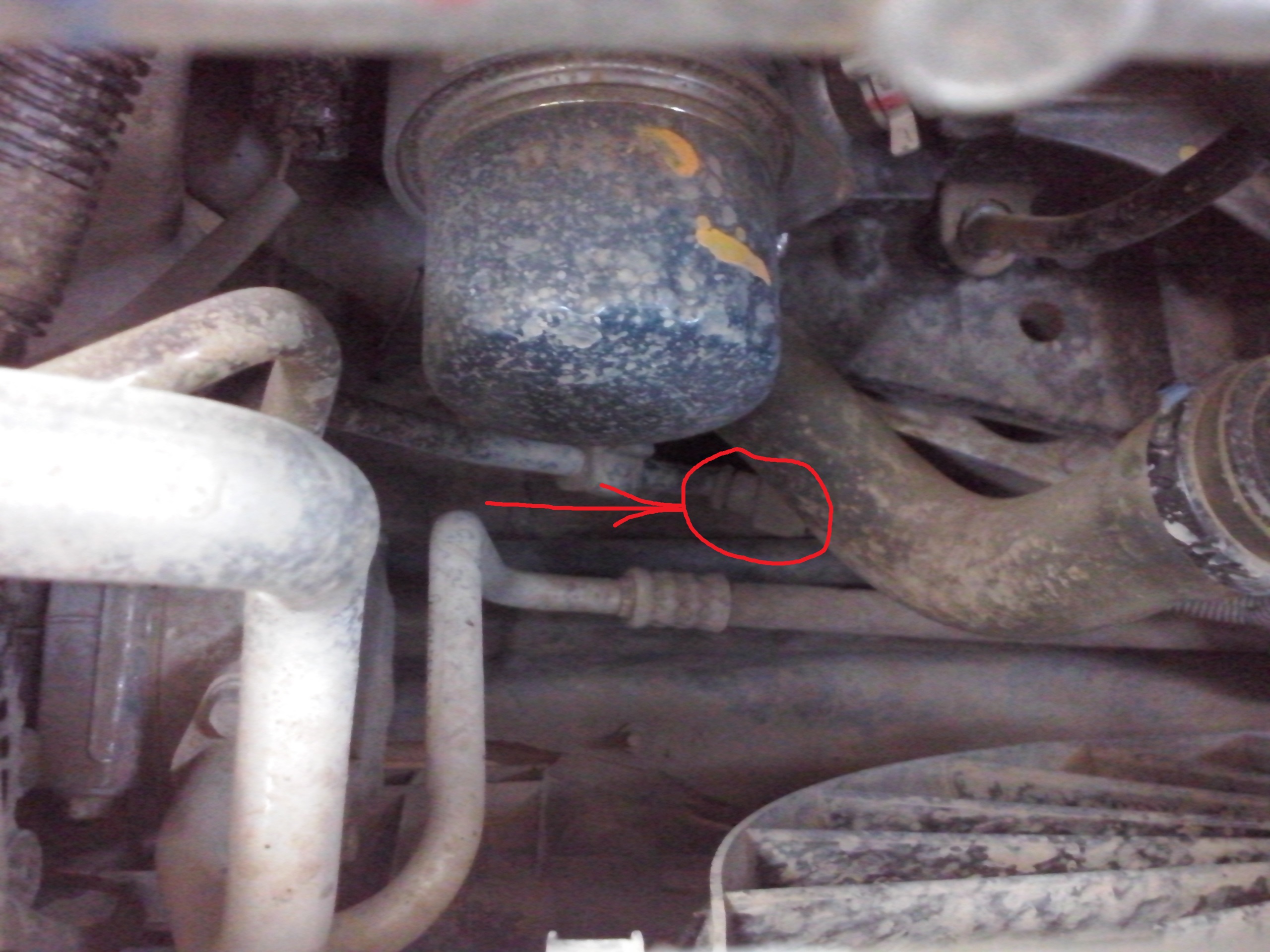

Abeev1, на видео предлагают этот датчик заглушить, значит у коллеги дело не в нем.
Старый 16.06.2015, 00:52   #129
Sane
Аватар для Sane
Адрес: 43 регион
Авто: Дастер чОрный 4х4 2л.
Сообщений: 884
Sane Sane Sane Sane Sane
Гы. Ну тут одно из двух: либо я совсем сляпой стал, либо у мну его нету. Буду смотреть еще раз.
Он у нас стоит в другом месте, сверху его не видно. Стоит в нижней части радиатора, вот сфоткал(фото)

Я у себя его сверху вижу. Вот фотка.

Abeev1, А что это за датчик давления ГУР? У себя я не нашел...
О, Дим, спешал фо ю, вид снизу со снятой защитой
