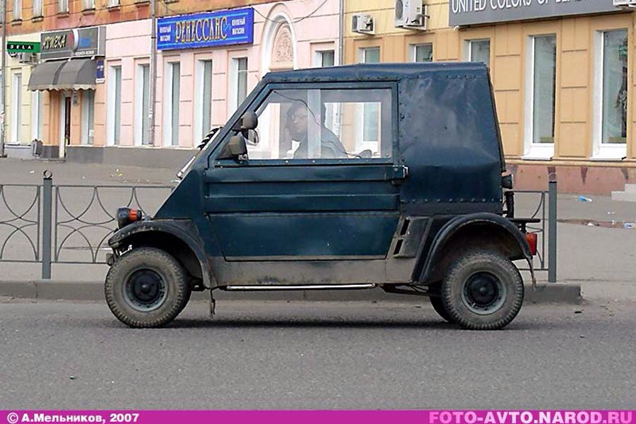

Старый 09.06.2015, 19:03   #19
aca300
Аватар для aca300
Авто: Лада Vesta АМТ
Сообщений: 1,901
Ребят, ну шутка была насчет 4х1, а вы завелись
А зря. Вот вам авто с формулой 4х1
Или Трабант из ГДР
Я против ксенона...
Старый 09.06.2015, 20:21   #20
Или Трабант из ГДР
Я Трабантом другую машину считал с пластиковым кузовом, с планшета картинку не вставлю, сорри, хотя.м.б. Трабанты и разные были
