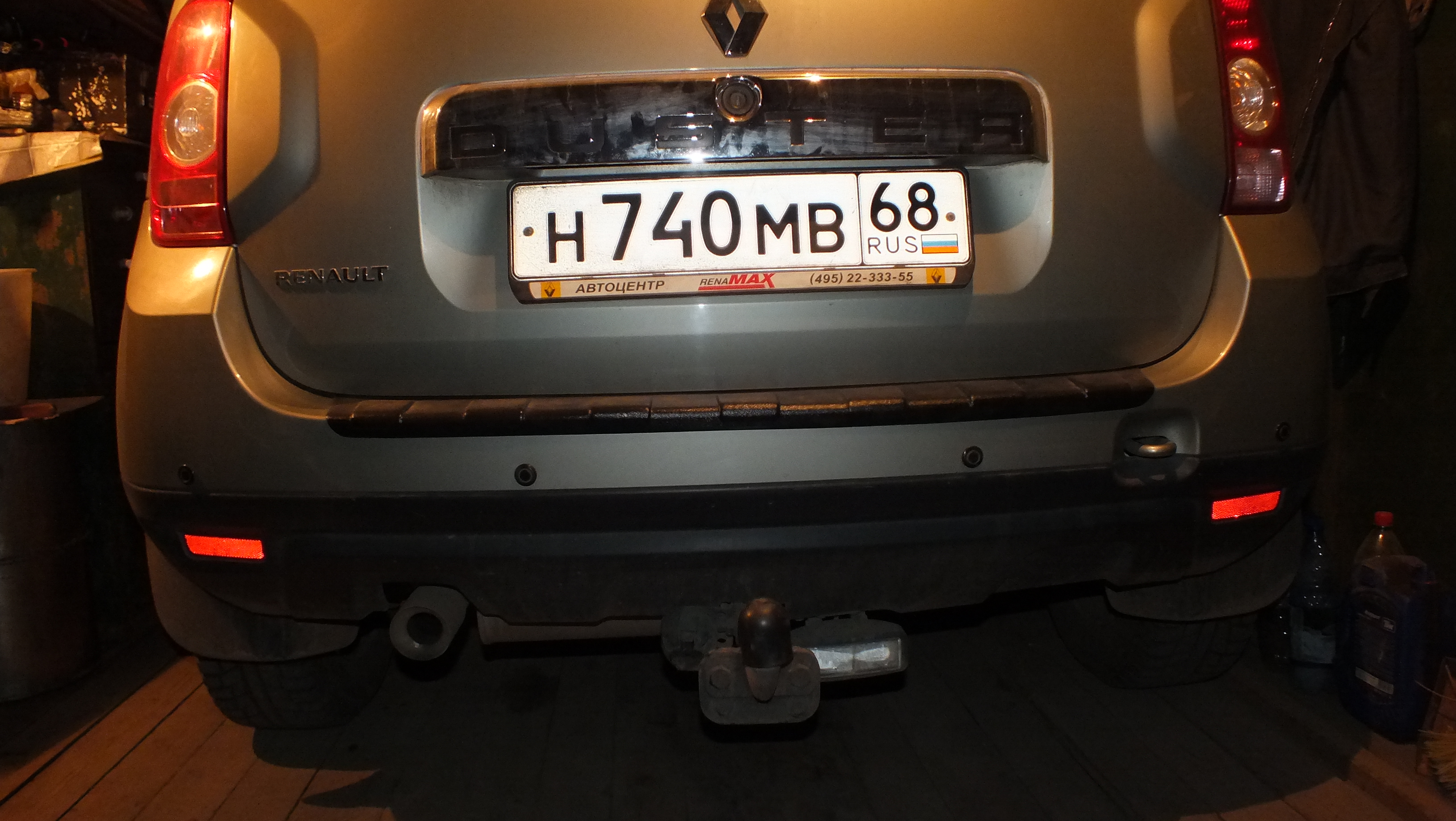

Там проводка 1,5квадрата , а 40 ватт,это меньше 4 ампер. Так, что всё с бооольшим запасом сделано.Даже предохранитель родной не трогай он на 10ампер! У меня 3 года так всё работает. Только противотуманку через реле запитал, которое включается, когда темно и включены габариты. А днём без габаритов не горит. Но у меня днём дневные огни!

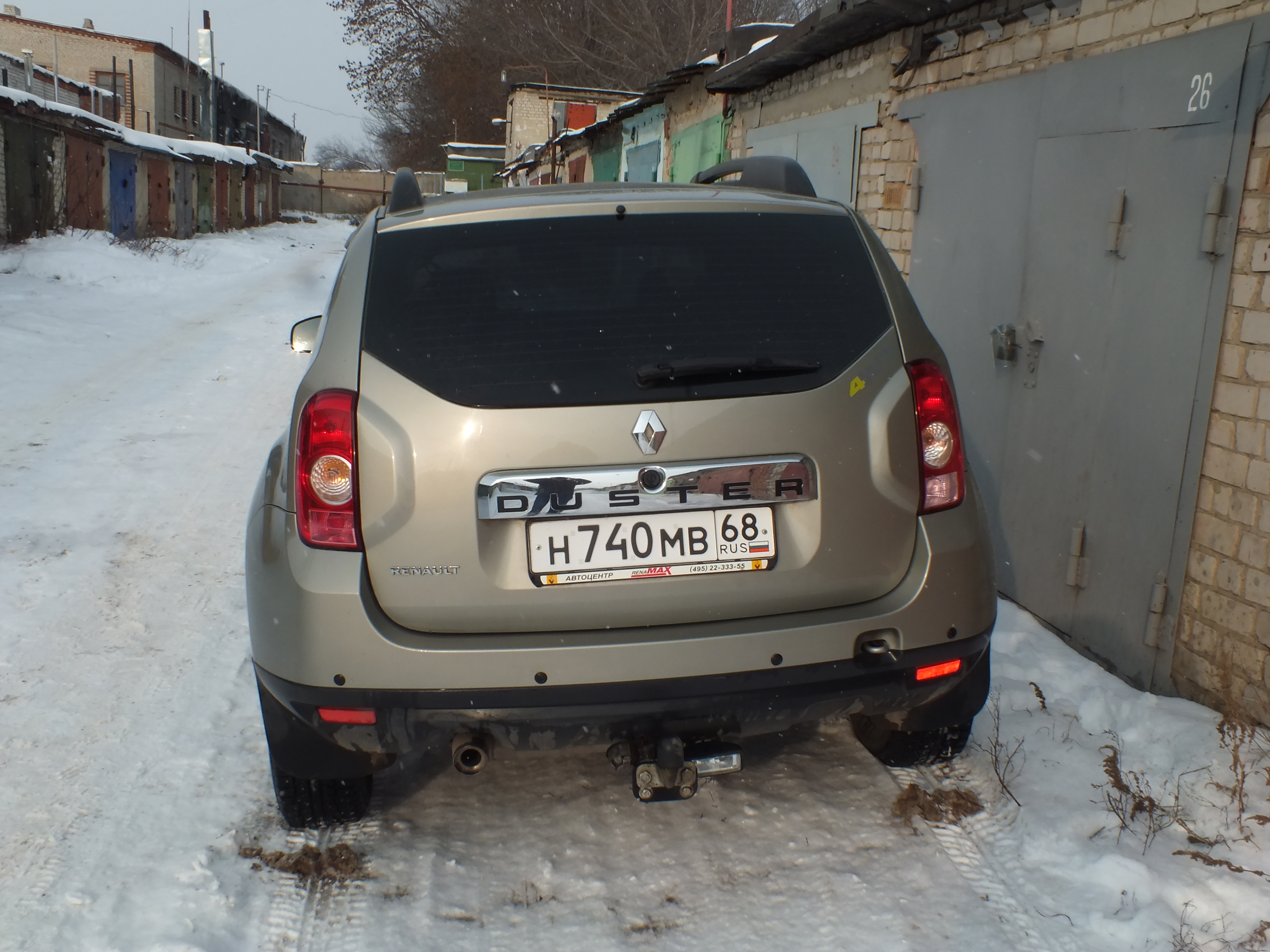

Как то так сзади выглядит.

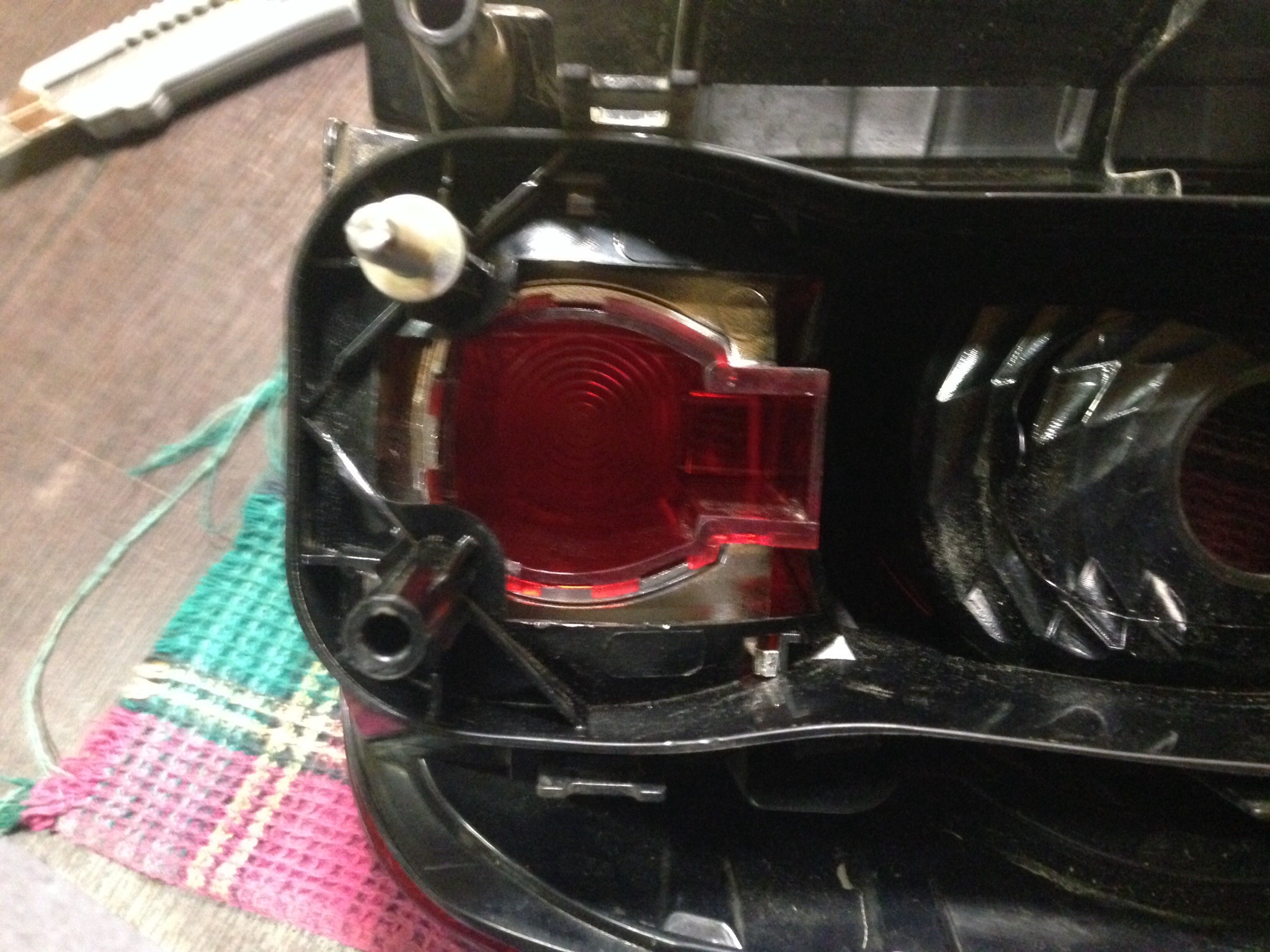

Сегодня пытался вытащить вытащить красный рассеиватель. Потратил 30 минут. Так и не смог этого сделать. Мешает упор-направляющая. Кто вытаскивал, подскажите, как?
Ломать, не предлагать!!!! Мне нужно вытащить красный рассеиватель и вставить белый.

Ну я конечно нового не предложу, но я оппаял пояльником этот упор, внизу и вытащил, ничего не сломал
Опаял уголок на красном светофильтре?
Или чёрный штырь на корпусе фары? Этот штырь вроде как упор? Или я ошибаюсь? Для чего он нужен?

опоял низ черного штыря, красный рассеиватель остался цел и вытащился, но и штырь в принципе живой
