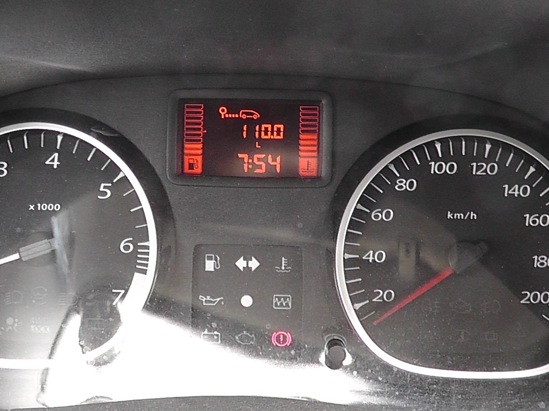

Последняя поездка в Алоль считаю удачной. НО! Надо поднимать авто и смотреть подвеску. Так получилось что слишком уж много грейдера пришлось проехать. С начало Навител послал по грейдеру по пути в ПушГоры. А потом на обратке решили с супружницей заехать в Порхов. Там похоронены её предки (прабабушка и прадедушка) Так дорога в 80км на 50% оказалась грейдером. Ух и потресло меня )))) Но остались довольны. В Порхове полазили по крепости 1387г.
По поездке в общем показатели следующие.
Общий пробег:
затрачено топлива:
средняя скорость:
средний расход на 100:
Пробег общий после поездки:
Сразу сообщаю: показания снимались утром. так как по приезду домой, после 2 часов пробок, было не до съемок.

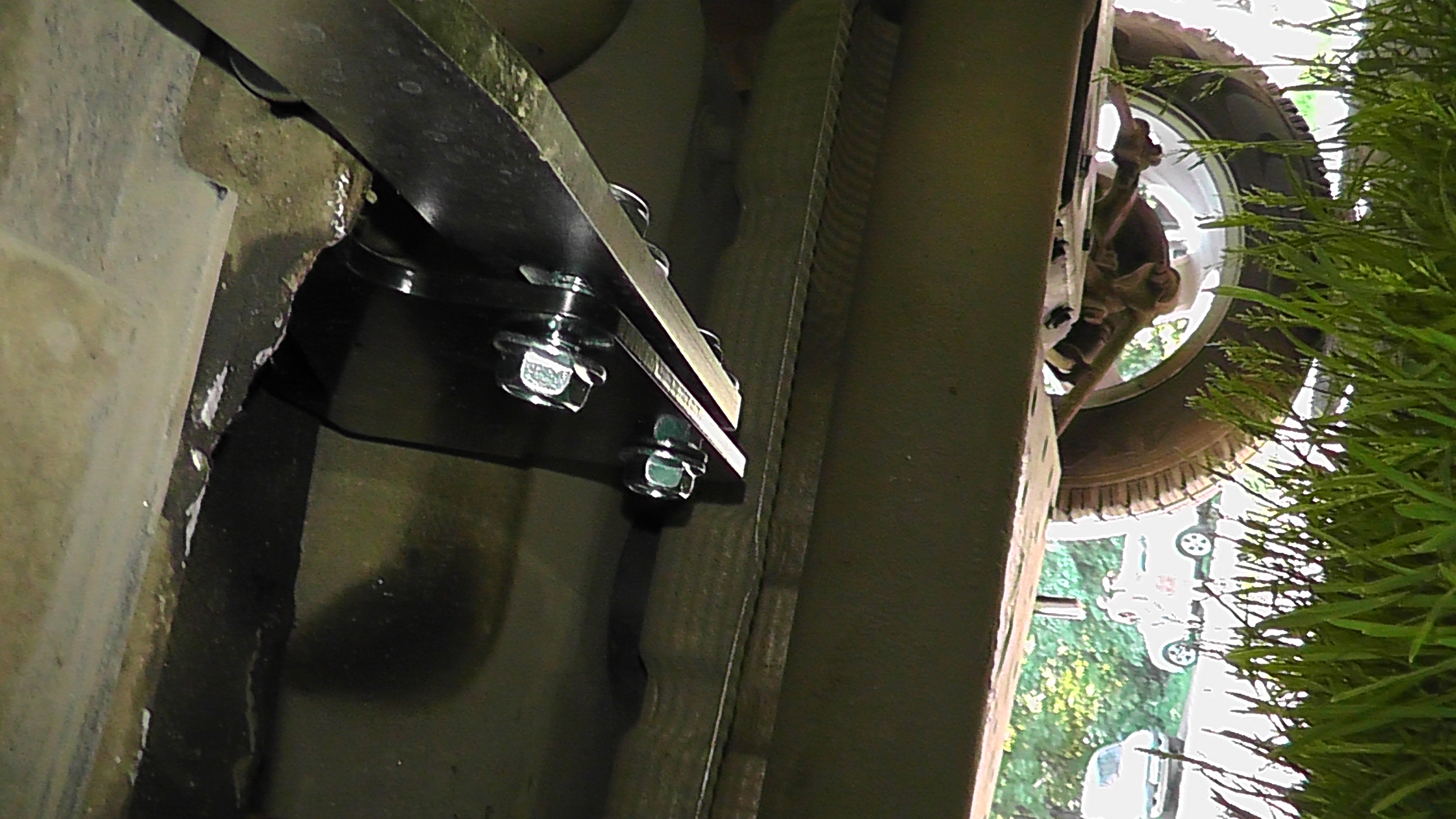

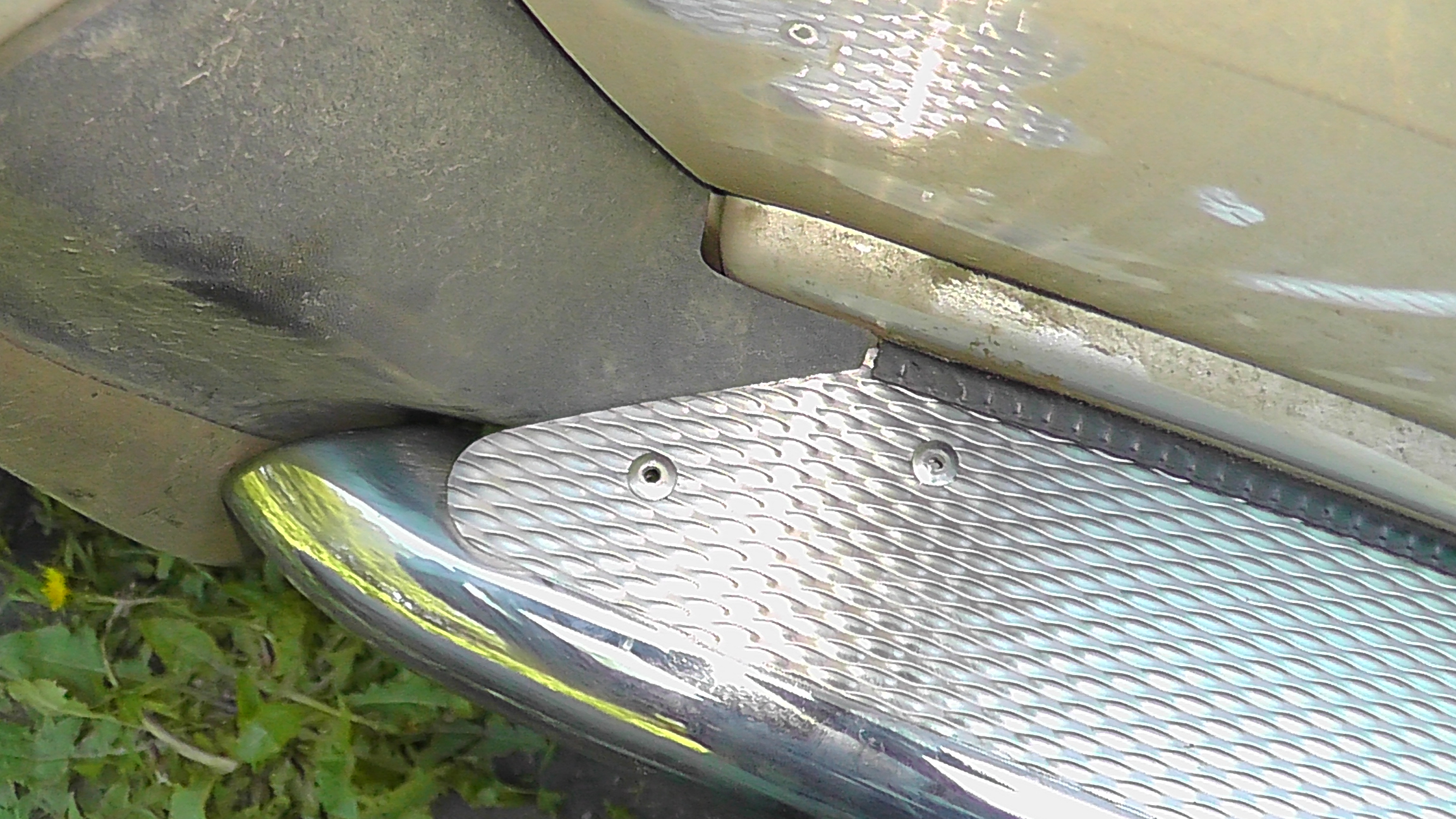

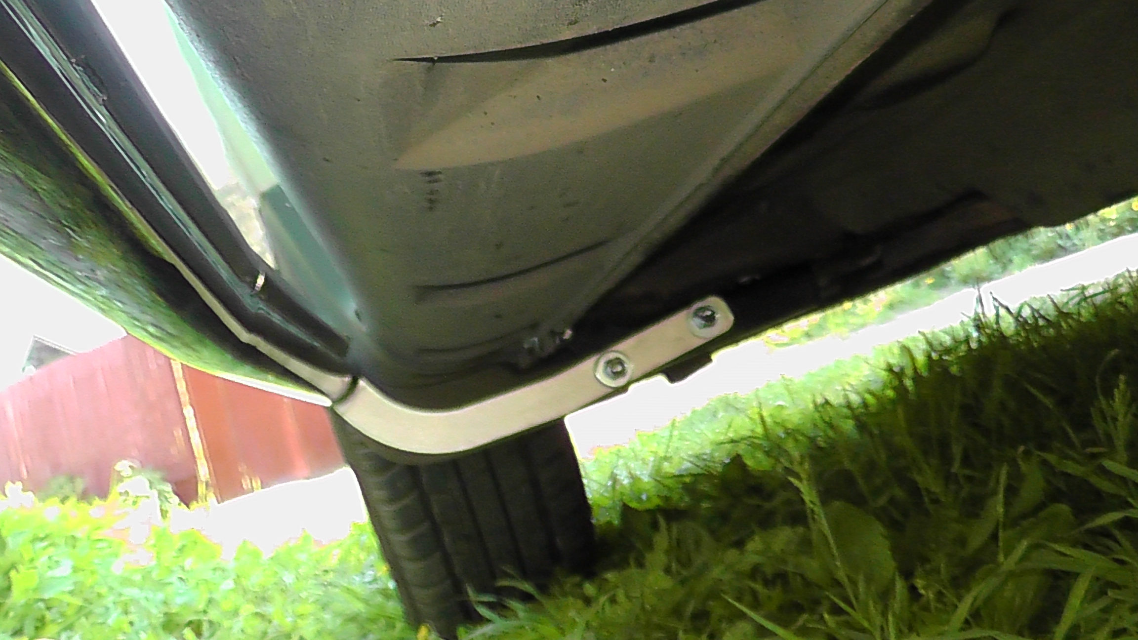

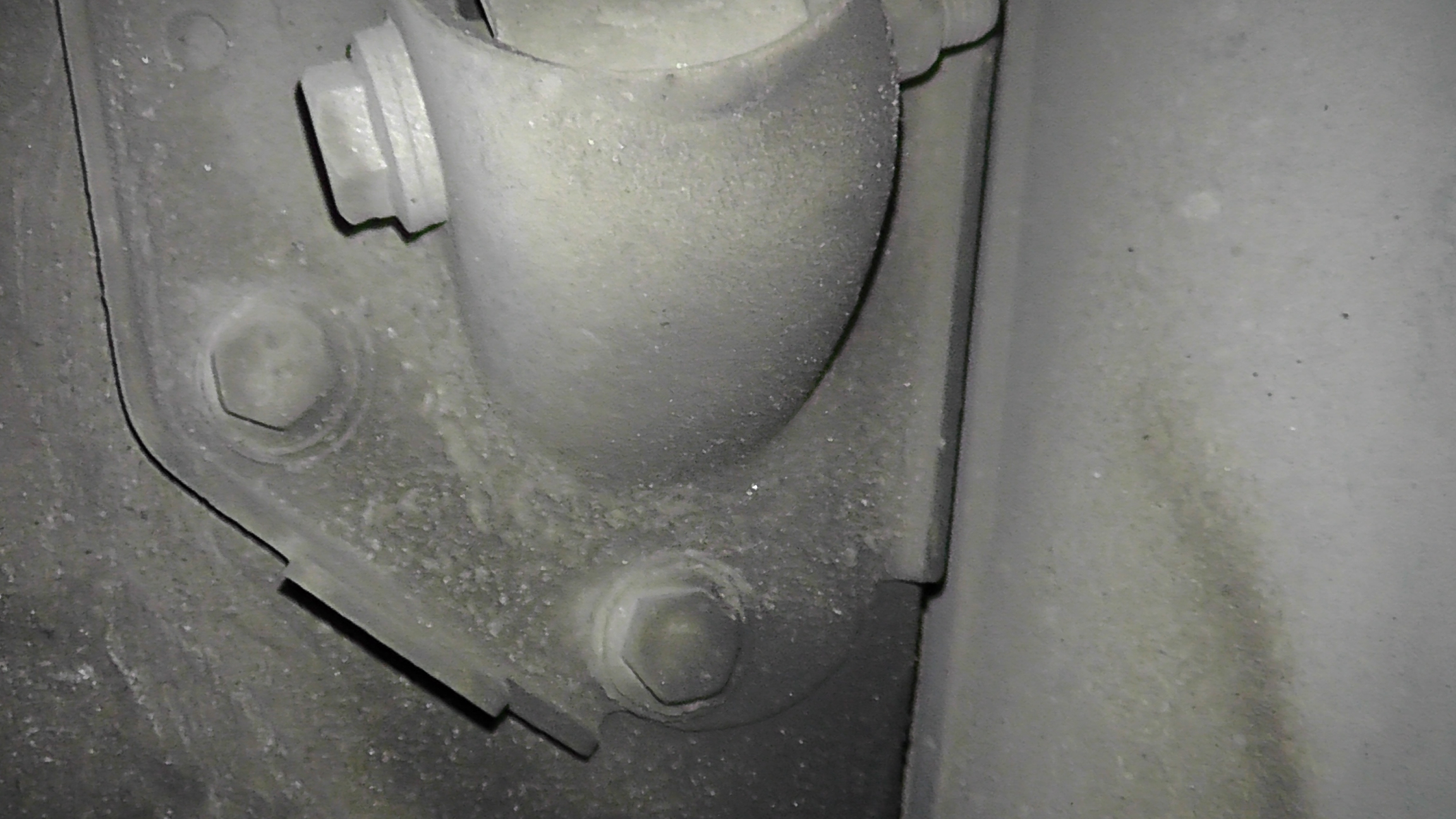

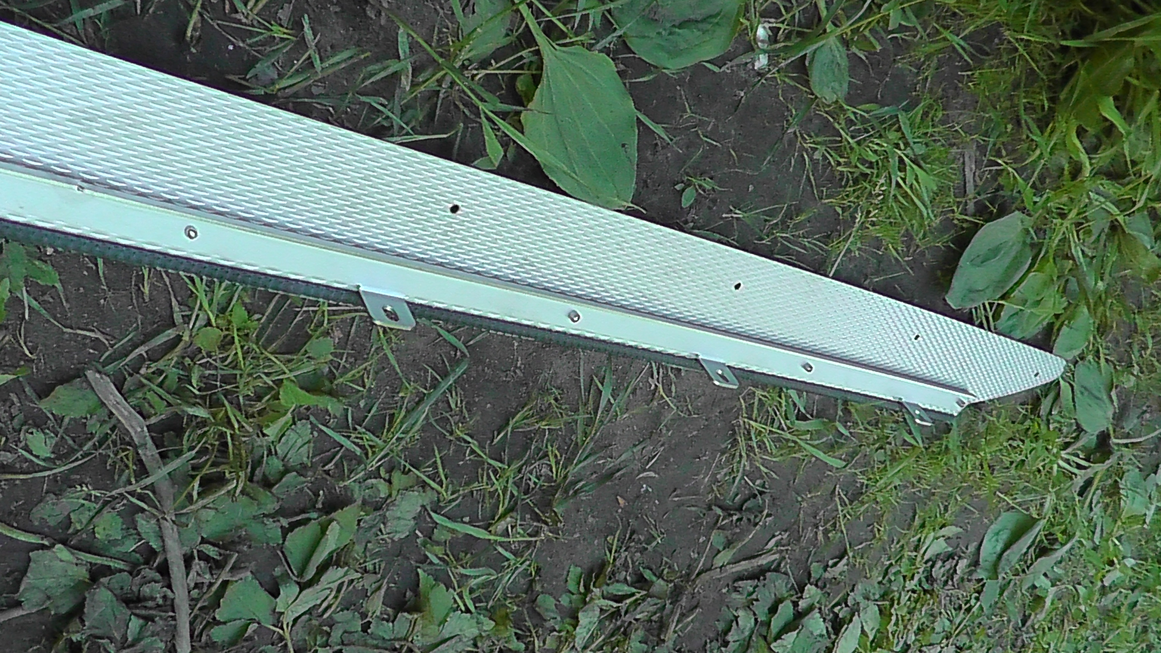

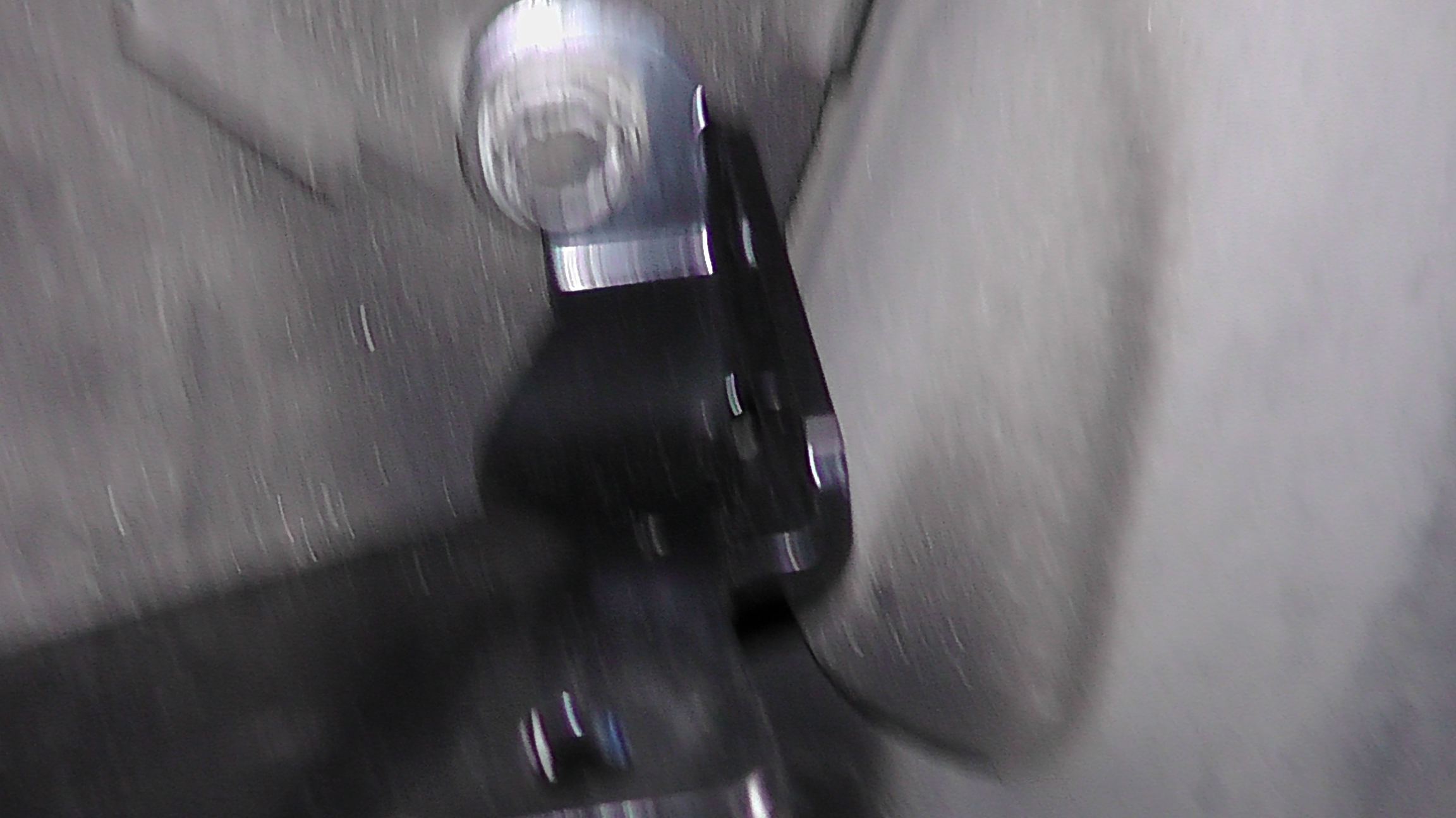

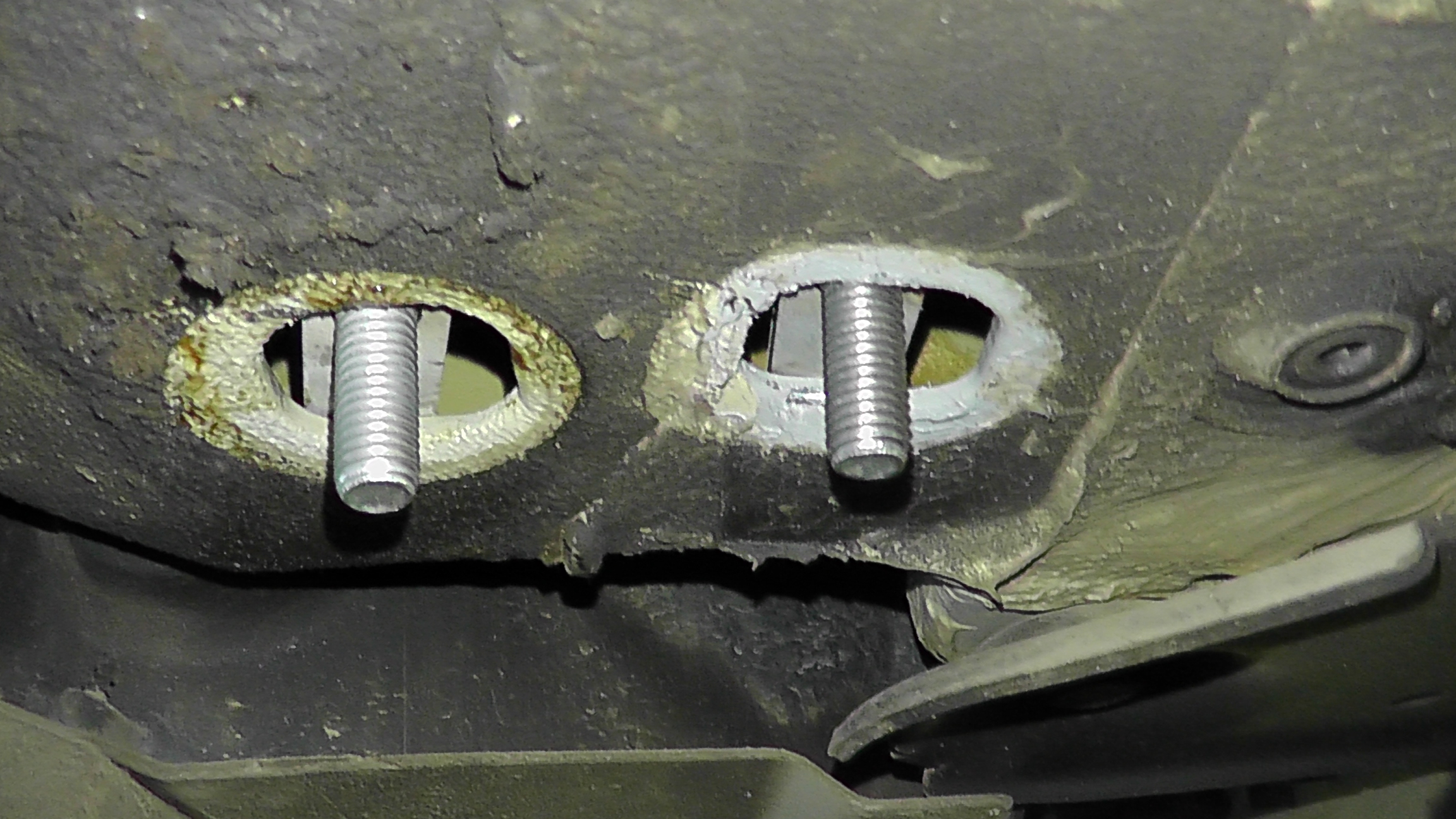

Долго искал кто поставит !? И так как этим делом занимается мало контор, посмотрев прилагающуюся инструкцию установки, решил всё сделать сам. Как говориться глаза боятся а руки делают. И так начнём:
Распаковал упаковку и всё внимательно осмотрел
Вложение 9705
Вложение 9706
Вложение 9707
Вложение 9708
Так как у дома стоянка была занята Крокодилом и Мышью, пришлось всё делать на полянка возле дачи ( полевые условия )) ) Залезаем под машину и находим спереди две заглушки куда и вставляем закладные
Вложение 9709
Вложение 9710

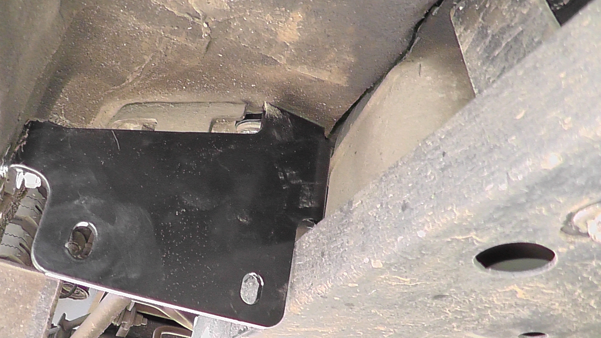

Имея третью руку )) наживляем кронштейн, перед этим очистив от антикора боковое отверстие
Вложение 9711
Вложение 9712
Вложение 9713
Вложение 9714
Вложение 9715
Далее переползаем под машиной назад! Откручиваем болт крепления реактивной тяги, опять же чистим боковое отверстие и наживляем второй кронштейн:
Вложение 9716
Вложение 9717
Вложение 9718
Вложение 9731
Наживляем саму дугу к кронштейнам
Вложение 9746
Вложение 9747
Вложение 9748
Вложение 9749

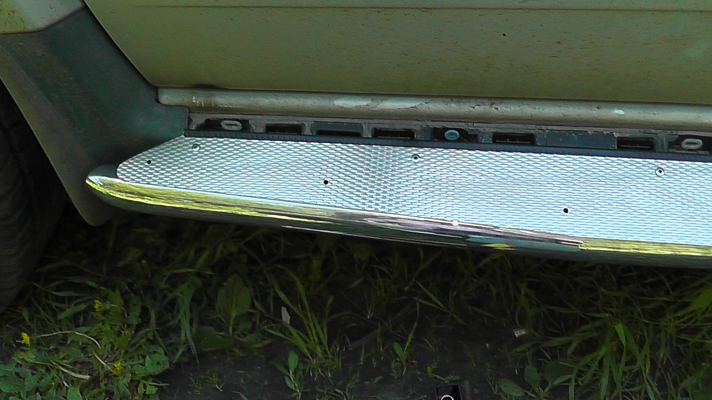

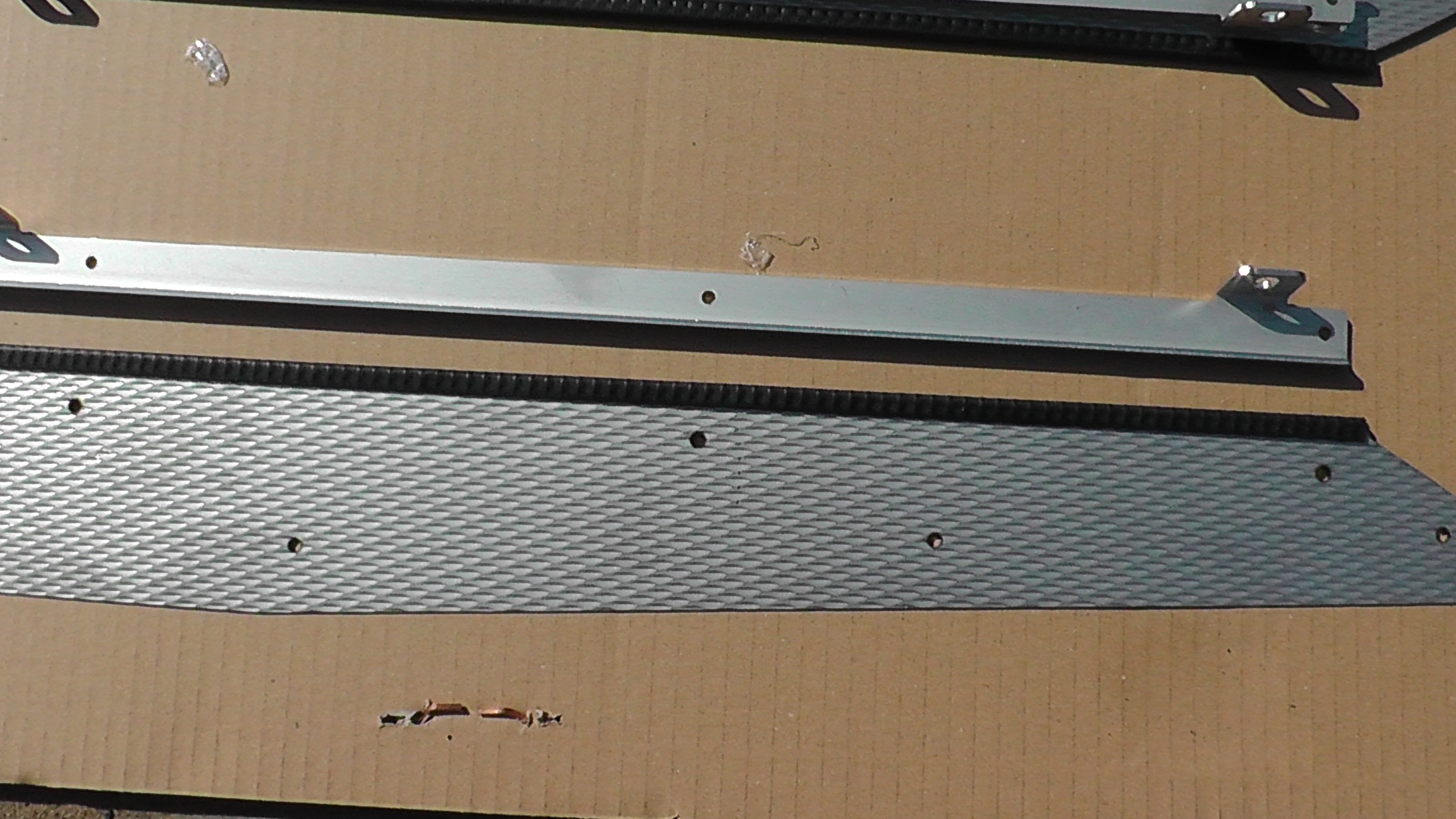

Переползаем из под машины наверх )) Отвёрточкой поддеваем пластину порога и легко её отдираем и выкручиваем 6 саморезов (звёздочкой или маленькой отвёрткой):
Вложение 9729
Вложение 9730

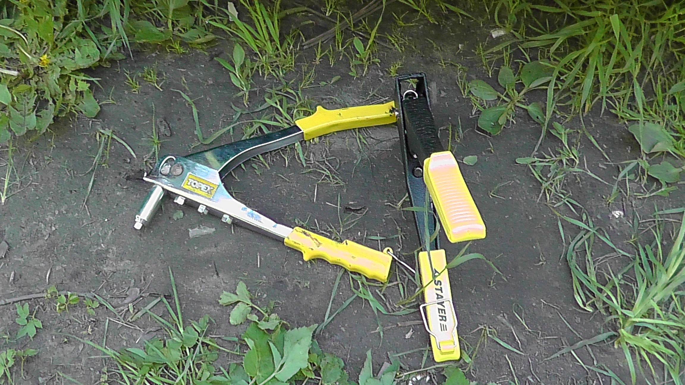

Теперь самое интересное )) это заклепать всё что клепается. Заклёпочник нужен хороший, У меня был простенький и на первой заклёпке накрылся медным тазом . Пришлось покупать новый за 313ре в Вимосе (это такой дорогой строй магазин) тот который TOPEX дерьмо, Вот STAYER маде ин германия )) Вполне справился с нержавеющими заклёпками.
Вложение 9737

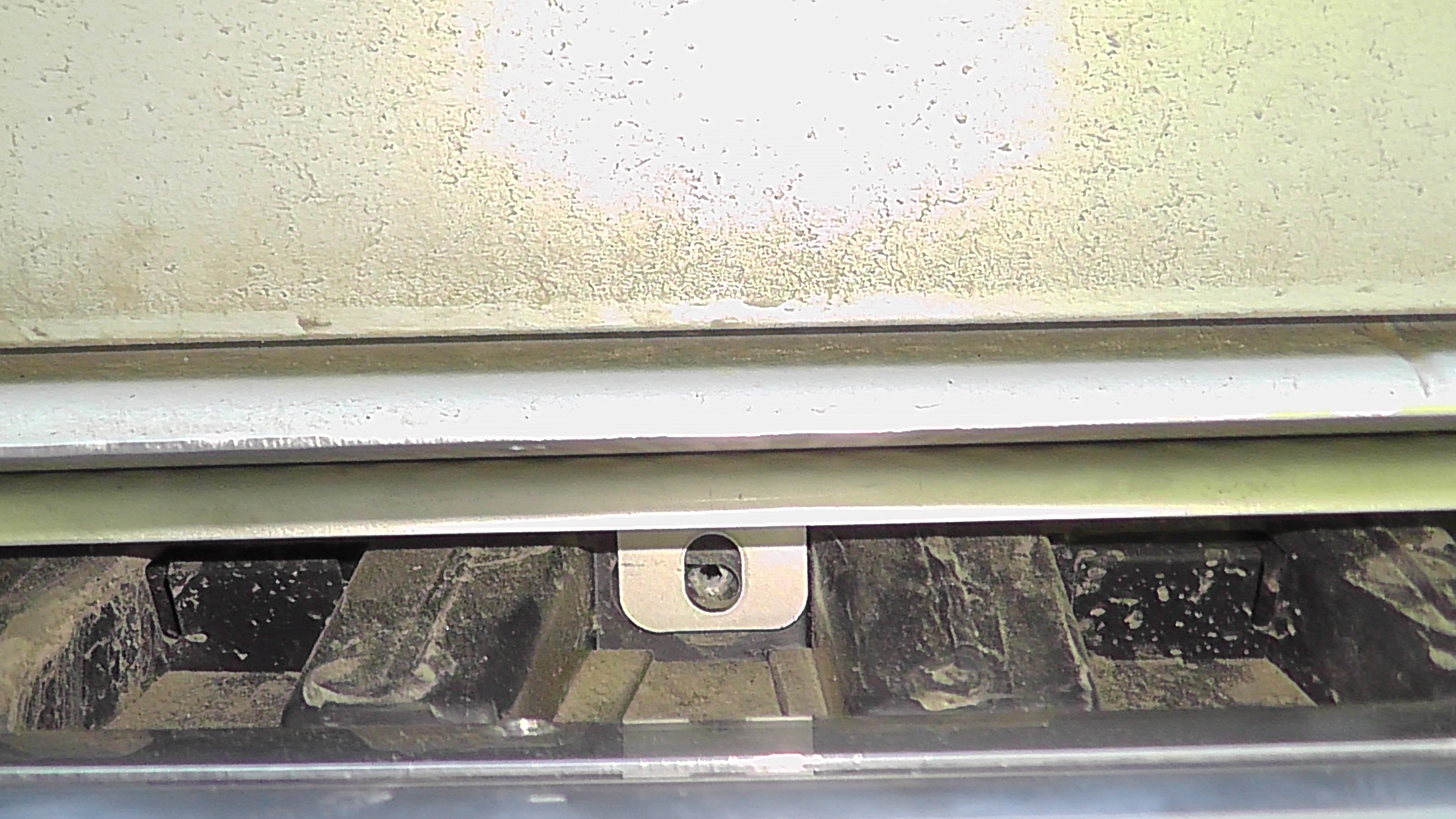

Клепаем сначала направляющие к пластинам, прикручиваем направляющие к кузову саморезами которые вывернули а потом (не затягивая всех болтов которые до этого наживляли) клепаем пластину к трубе(порогу)
Вложение 9738
Вложение 9739
Вложение 9740
Вложение 9741
Вложение 9742
Вложение 9743
Вложение 9744
Вложение 9745

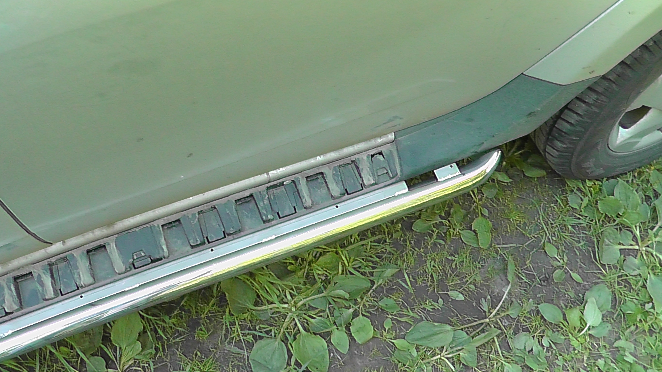

6 И самое последние это делаем полную обтяжку всех болтов, это нужно для того, чтоб у вас пластина не была в натяге и не несла на себе лишнюю нагрузку !!! Последовательность следующая : болты крепления самой дуги к скобам, закладные гайки, боковые гайка-болт, переходим на зад : крепления дуги к скобам, болт реактивной тяги, боковые гайка-болт.
Всё тоже повторяем со второй стороной (с ней гораздо легче ))
На всё развлечение (с походом пешком в магазин (1 км туда и 1 обратно))
ушло 4,5 часа )))
Инструкция которая дается с порогами очень хорошая, всё показано в фотках, но нюансы всеж есть. Это порядок затяжки.
Да и ещё одно. Отверстия под заклёпки проделанные изготовителем хороши, но крайние надо чутка подтягивать чтоб вставить заклёпку, ну это на фоне качества изготовления просто мелочь !!!!
Всем кто решиться поставить данные пороги УДАЧИ !!!
