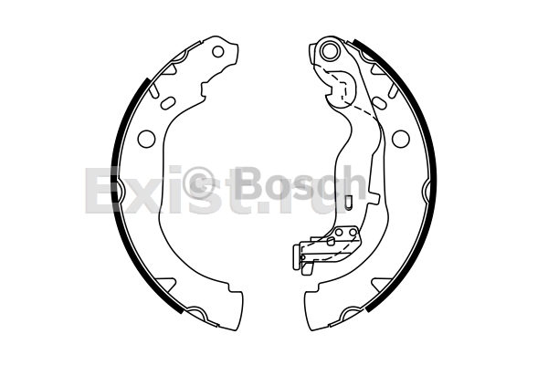

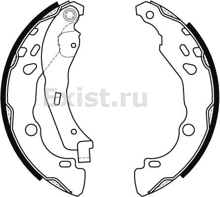

Чо-то я мосх свой съел после снятия барабанов. Судя по каталогу на 4х4 стоят 440607493R
и выглядят они вот так
прошу обратить внимание на скобу ручника, в эту круглую мульку вставляется пружина, которая гораздо больше по диаметру, чем на 4х2
номер GS 8780 TRW бьется по оригинальному 7701 210 109, но это для 4х2, а для 440607493R для 4х4 подходит только BOSCH 0 986 487 774, он с такой же приблудой на рычаге. Но 3тыр. как-то не гуманно, что за оригинал, что за bosch, тем более что TRW уже куплены, а процесс изучения пошел только после снятия барабана. Собрал все взад и теперь репу чешу.
Вопрос, наверное больше к Кубику. Игорь, как поступить? Первое, что на ум приходит, переклепать скобу ручника или куда?

Согласен с Clim, так приобрел в EXIST по коду 440607493R для 4х4 колодки, естественно аналог, и вот не удача они не те(((( мало того что у них скоба без девайса для пружины, так еще и диаметр 203 вместо 230. Пришлось так же вернуть все в зад и чесать репу, чем и занимаюсь в данный момент.
Путаница с колодками капец. Сижу и смотрю экзист. По всем кодом бьются и 203 мм и 230 мм. Короче надо смотреть внимательнее.

Вроде код колодок 4406 074 93R для 4х4, но по нему не оригиналы высвечиваются 203 мм. Что-то я совсем запутался.
Илья468 Похоже в каталоге номера попутаны, вот этот 7701 210 109 выводит на аналоги в 230мм. в экзисте.

левый и правый цилиндр разные . колодки для 4х4 и 4х2 разные
если правильно то диаметр колодок 228мм
