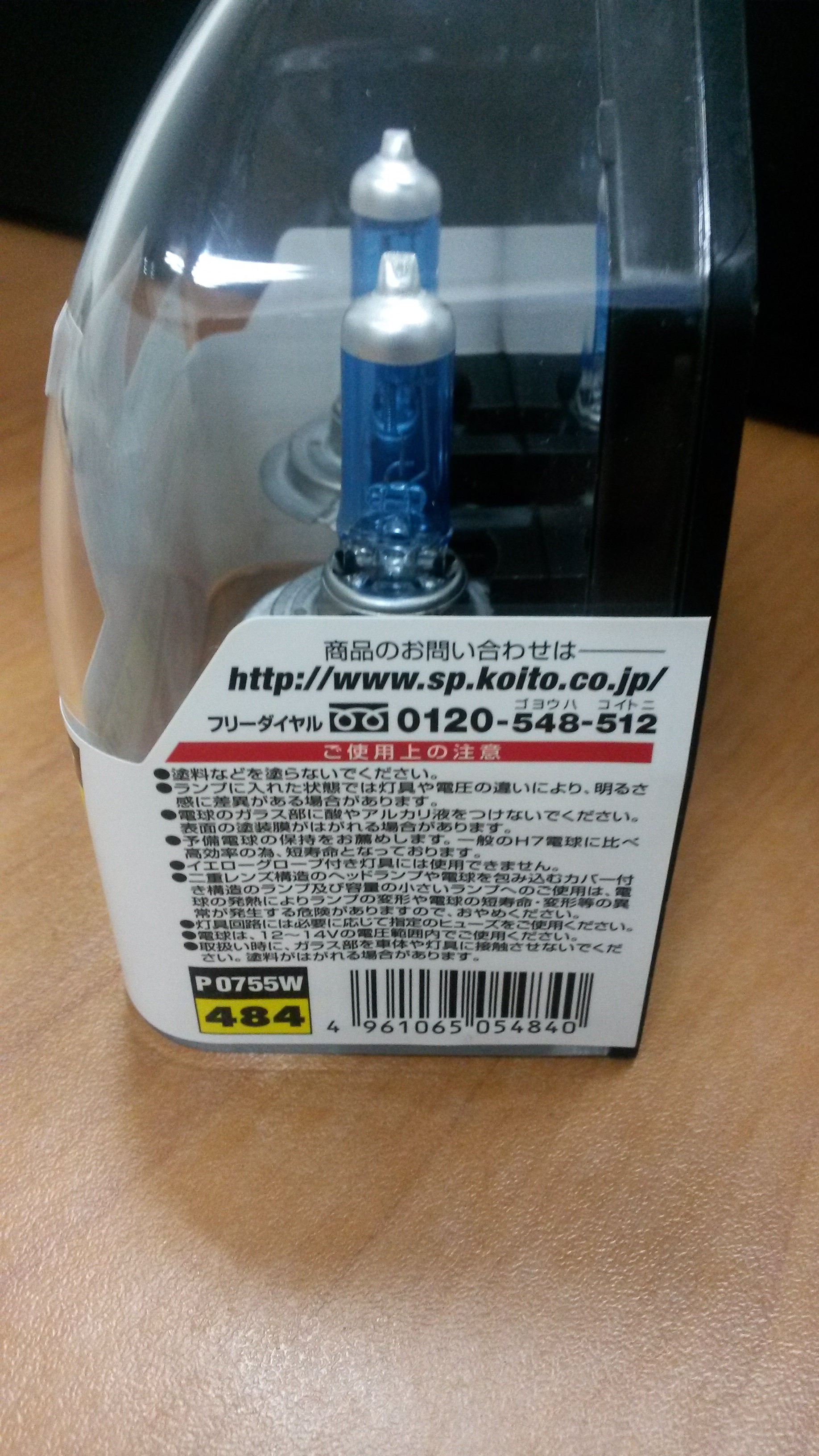

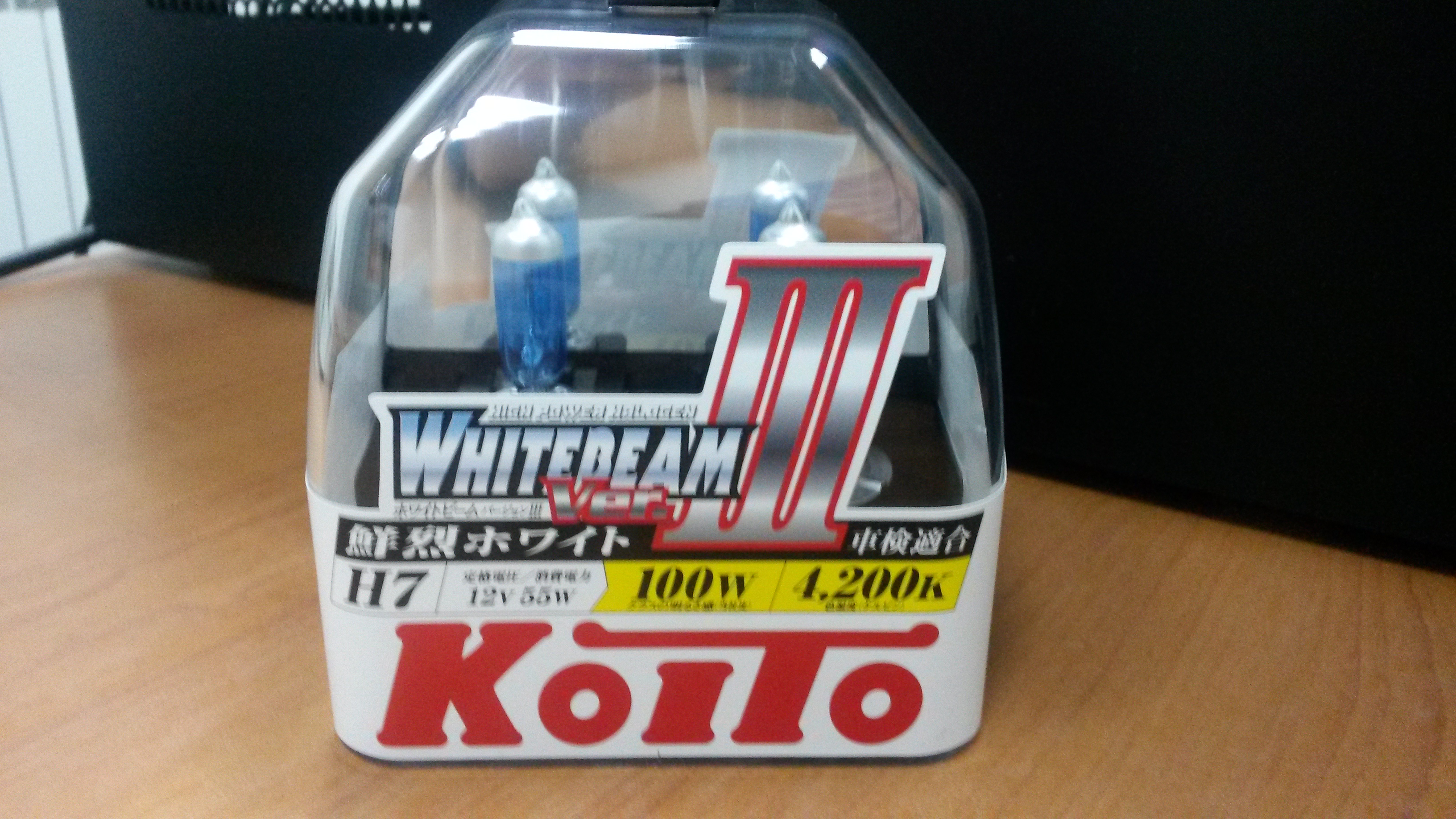

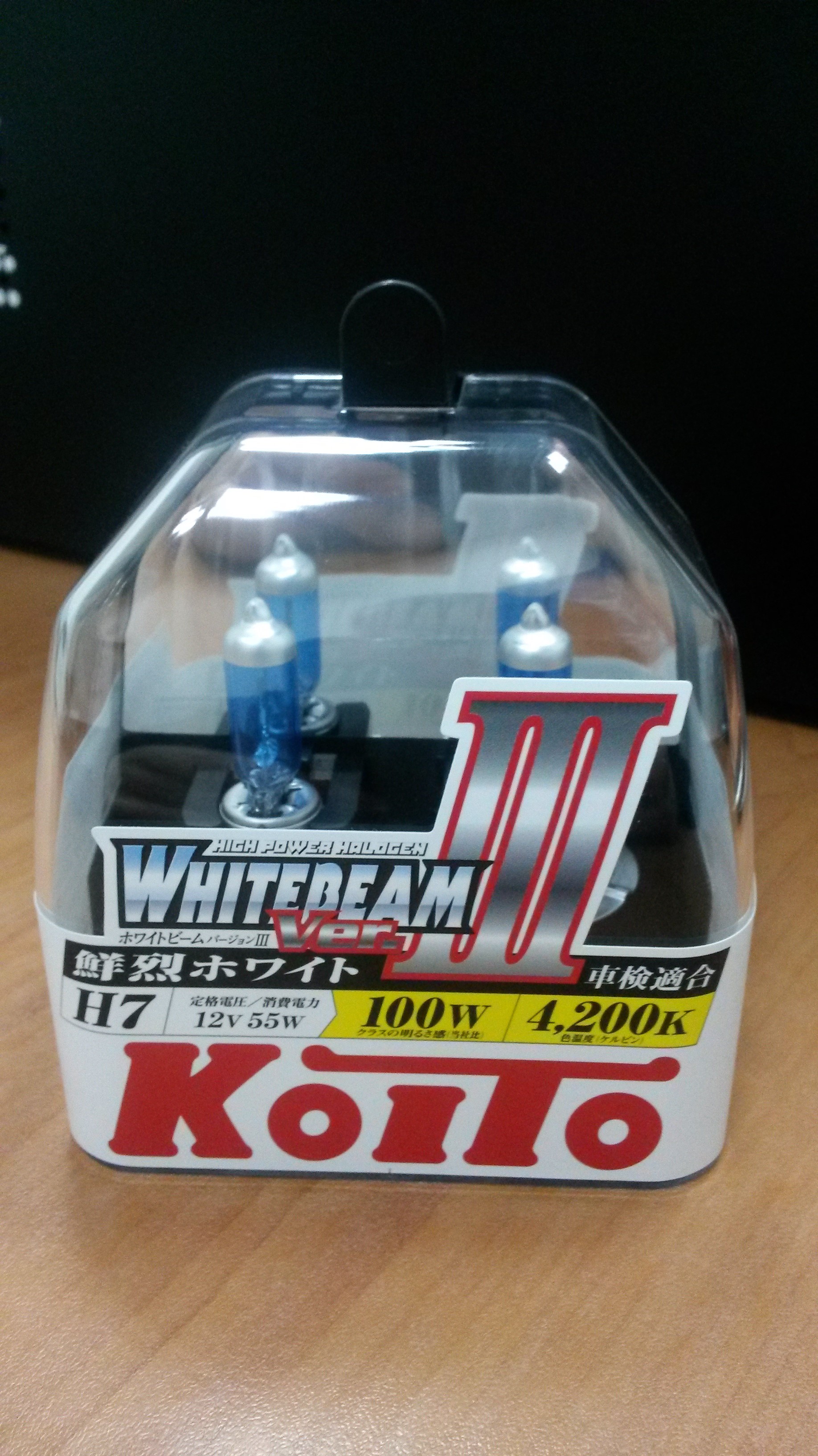

Купил Лампы KOITO H7 12v55w 4200K
номер для заказа в каталогах P0755W
