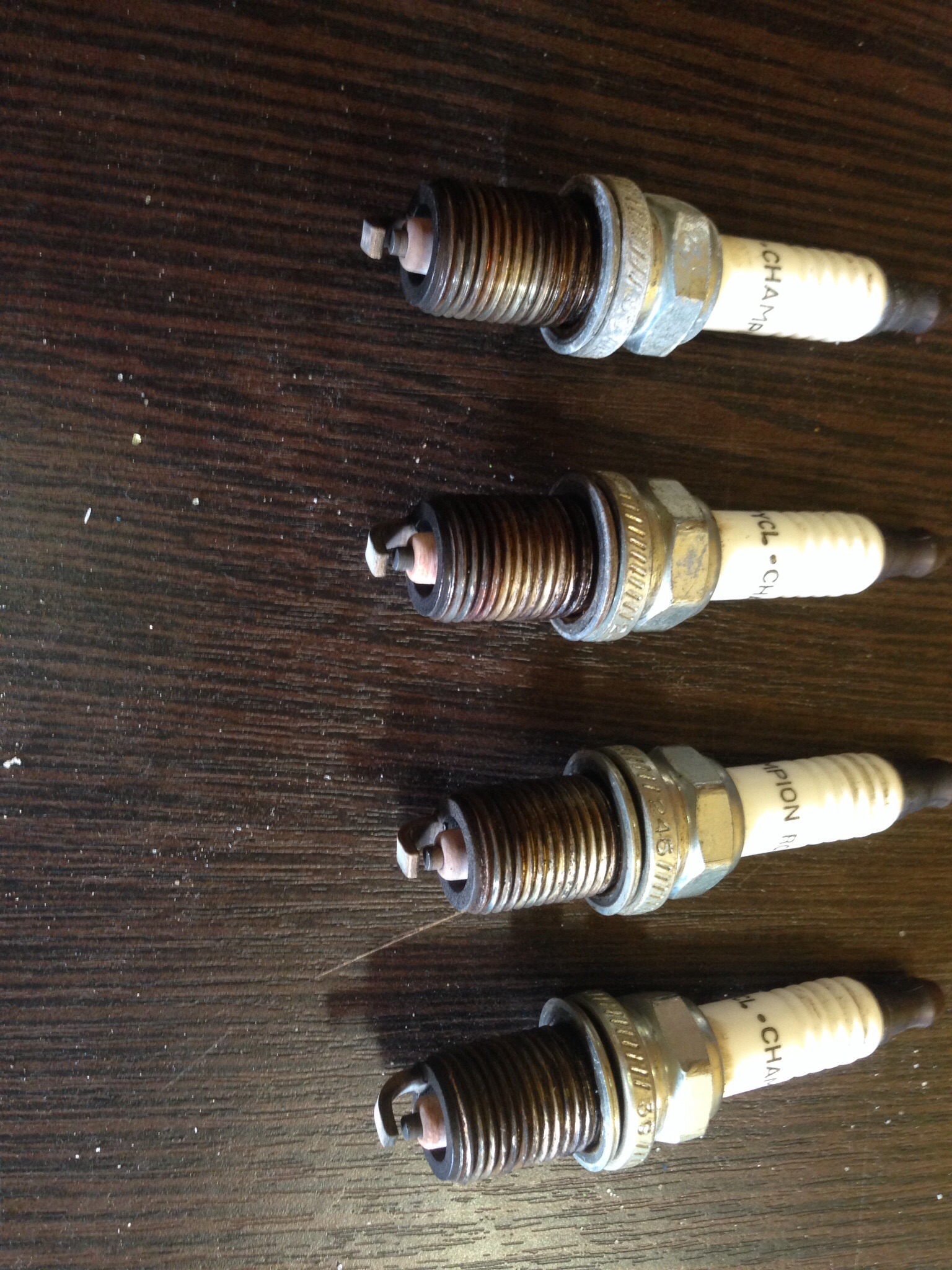

На ТО-1 менял свечи, ставил Champion (Энгельс). К машине как будто прицеп в 500 кг привязали. Расход бензина без изменений. Через 2 ткм поставил обратно заводские. Стало лучше. Проехал на сегодняшний день 22 ткм. При разгоне, в районе 2.5т оборотов стали появляться еле заметные пропуски. Решил заменить свечи и поставить NGK. Буду наблюдать.
На фото свечи с пробегом 20 ткм
