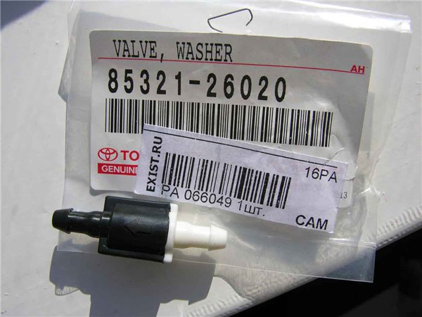

Установлены клапан обратные для шлангов омывателя toyota 85321-26020

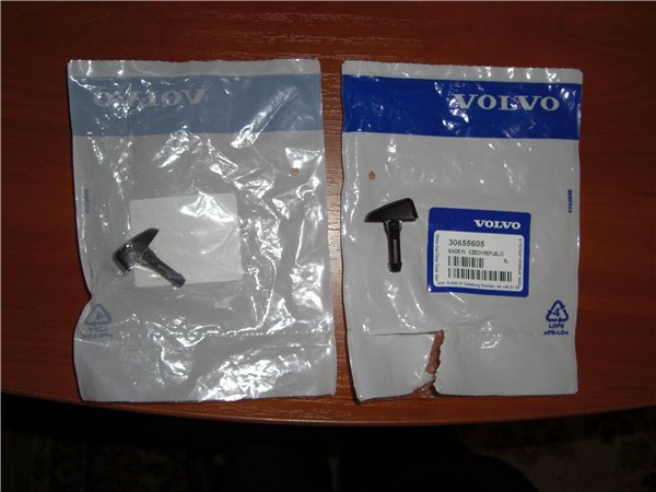

Веерные форсунки от ВОЛЬВО 30655605

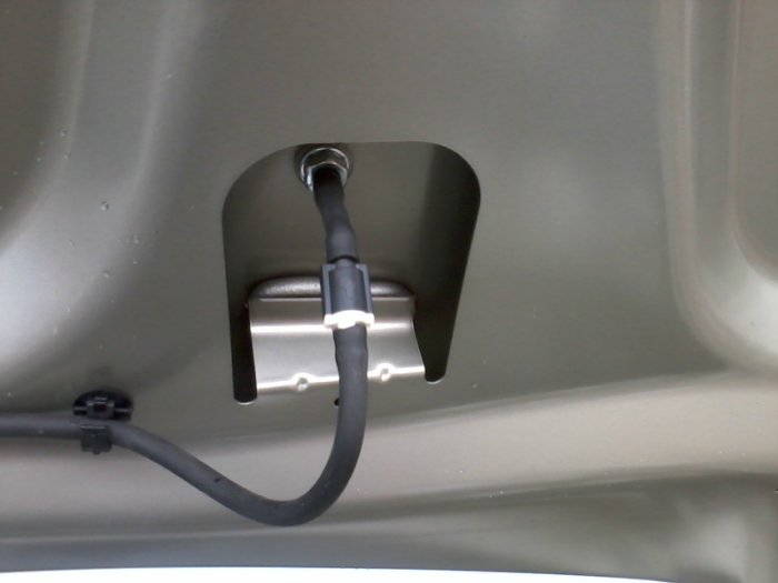

Вид снизу ( фото не мое ) , но сделано именно так. Обточил корпус форсунки, и накрутил гайку М8 , под ключ на 13
Гайка надежно прикрутила форсунку с капоту.
Форсунки без обратного клапана дают протечку

Обратные клапана данного типа надо ставить МАКСИМАЛЬНО близко к форсунке.
На практике, с учетом длины "ножки" форсунки и клапана хвостик шланга получается 4-5 см.

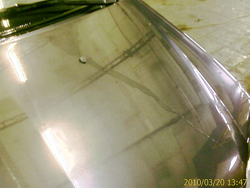

Как всё же правильно снять штатную форсунку :
У "родной" форсунки - 2 уса
1 и 2 -- усы , надо их обжать и протолкнуть
3 - основной "зуб " , ради него выпил в капоте и сделан.
Фото плоховато получилось

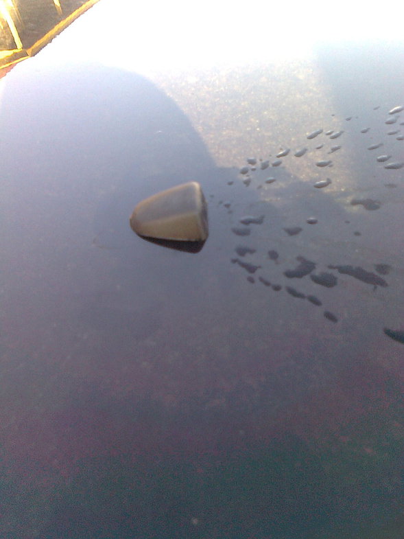

Вот фотка в процессе работы, в сравнении со штатной брызгалкой.

Ky6uk,
Непонятки с обратным клапаном - зачем ставить у самых форсунок?? Объясните механизм работы в данном случае?

Мне кажется, что не принципиально, но многие говорят, что чем ближе к форсунке, тем лучше

Суть тогда этого клапана? У нас его ставят у самого бачка - тем самым предотвращается самотек воды обратно в бачек.

Я может не прав буду, но у меня сложилось такое мнение, что этот клапан еще и не просто проточный в одну сторону, а открывается при некотором избыточном давлении, тем самым давая более мощное и равномерно мелкое распыление.
Почему так решил - пробовал продувать клапан ртом - хрен продуешь, даже по стрелке.

Сегодня сливал через трубку омывайку с бачка - так она еле текла. А если клапан такой сильный, так его насос хрен прокачает.
