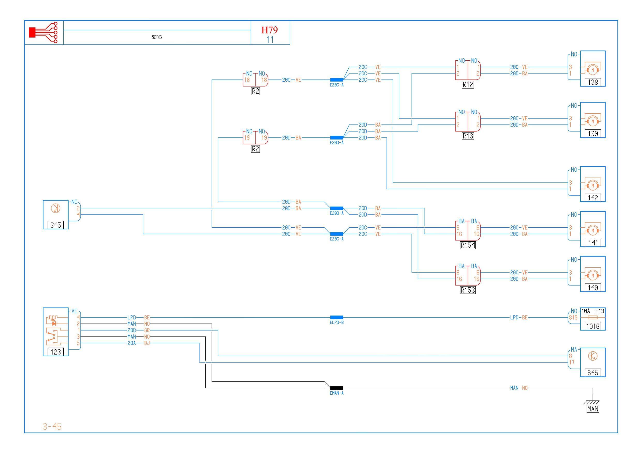

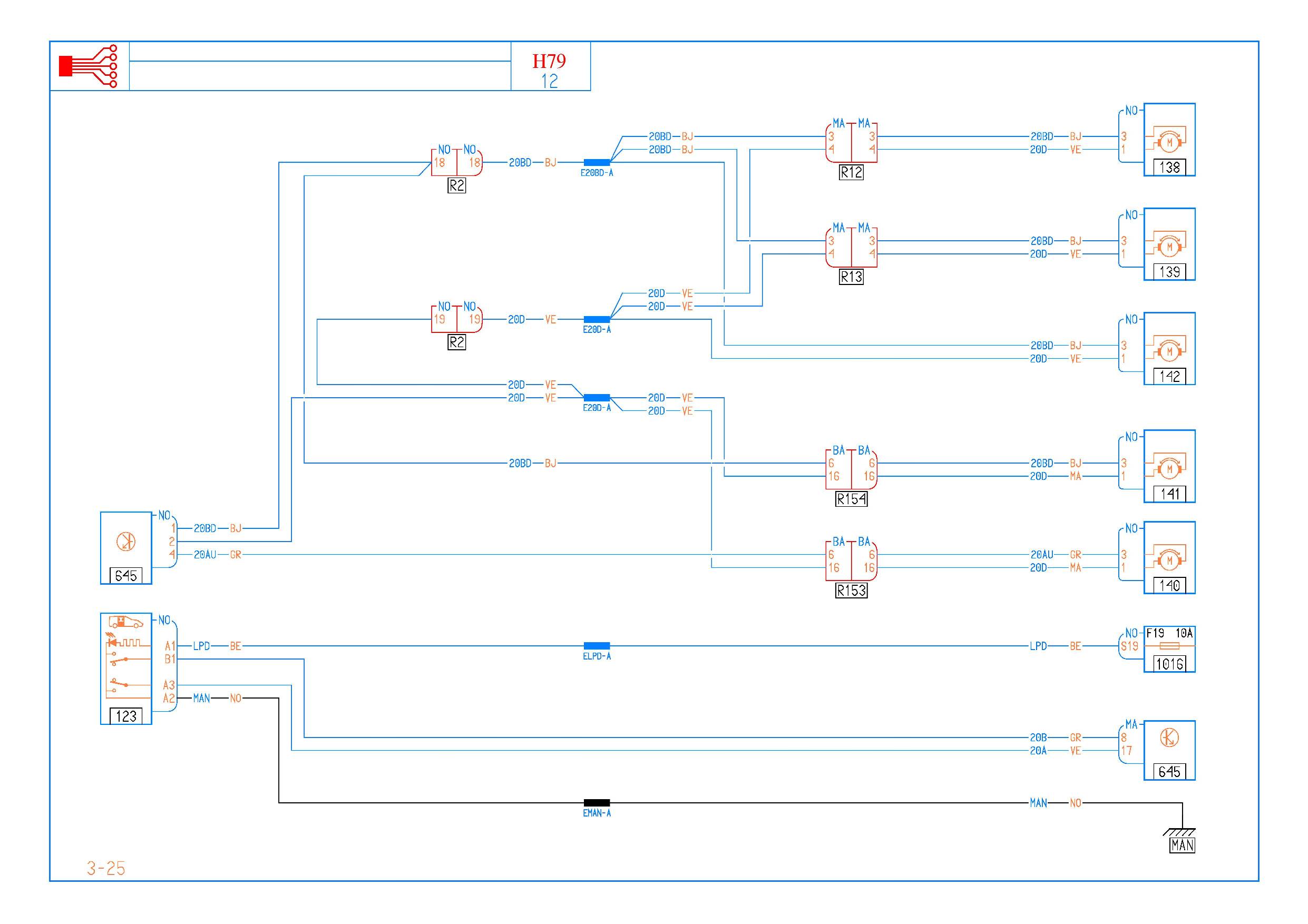

Вот смотрю я на схемы центрального замка и одна мысль не дает мне покоя. Обратите внимание, на первой схеме, активатор блокировки водительской двери включен отдельно от остальных.
Схема1
Схема2

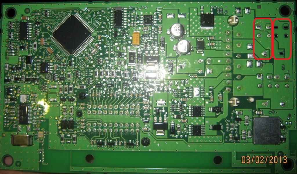

А теперь взглянем на плату ЦЭКБС. Слева стоит реле ЦЗ, а второго рядом нет. Что-то мне подсказывает, что есть возможность реализовать раздельное отпирание дверей штатным ключом.
Жаль не хватает времени изучить этот вопрос.

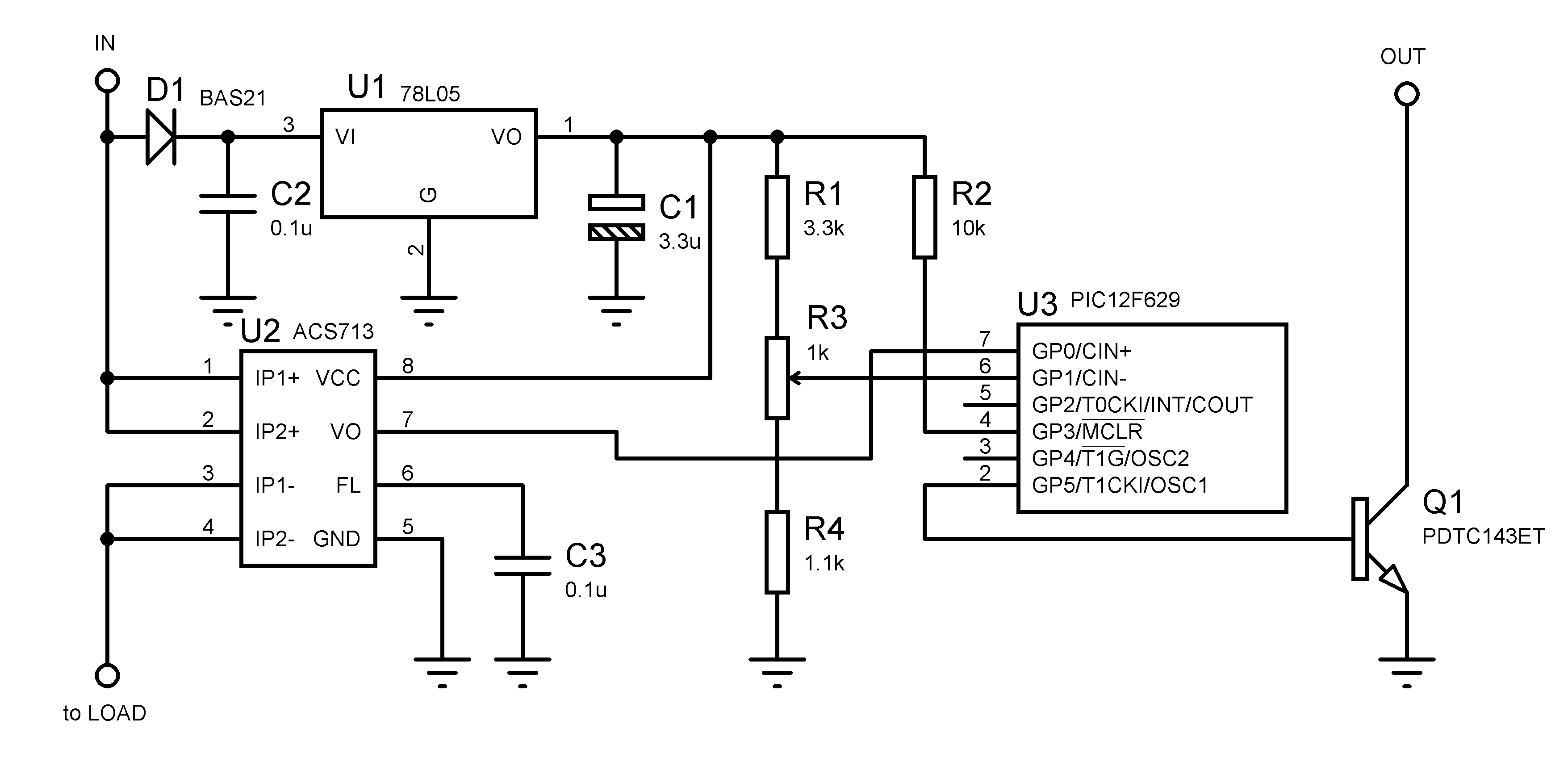

Вместо того, чтобы сочинять какие-то фильтры, решил я заменить обычный компаратор на микроконтроллер. Компаратор в нем есть встроенный, программно можно любую задержку организовать и индикацию можно сделать мигающей.
Вот, что получилось.
Прошивка микроконтроллера
Вход (IN) - к выключателю стоп-сигнала
Силовой выход (to LOAD) - на лампы.
Выход индикации (OUT) - к выключателю ручника.
Порог срабатывания задается подстроечным резистором R3. При указанных на схеме номиналах сопротивлений, ток срабатывания регулируется в пределах от 2,5 до 7 ампер.
Индикация включается если напряжение на входе компаратора сохраняется на уровне ниже опорного в течении 0,3 секунд, чего вполне достаточно для фильтрации помех.
Если вдруг перегорит хотя бы одна из ламп стоп-синала, контрольная лампочка стояночного тормоза начнет мигать при при нажатии на педаль.
Остается вопрос в каком месте подключать непосредственно в машине. Можно в районе разъема R2, но провод ручника проходит мимо этого разъема, да и доступ туда не очень удобный. Наверное проще будет силовую цепь врезать под левым порогом, а массу и индикацию протащить под ковром к ручнику.

Старый 09.03.2015, 14:30   #270
aca300
Аватар для aca300
Авто: Лада Vesta АМТ
Сообщений: 1,901
Ё моё! Вот "головы" на форуме....
Юр, так и не понял функционал устройства. Контроллер (индикатор) перегорания ламп?

Старый 09.03.2015, 14:48   #271
сова
Аватар для сова
Регистрация: 21.12.2013
Адрес: Новая Москва
Сообщений: 304
сова сова
Ну да.

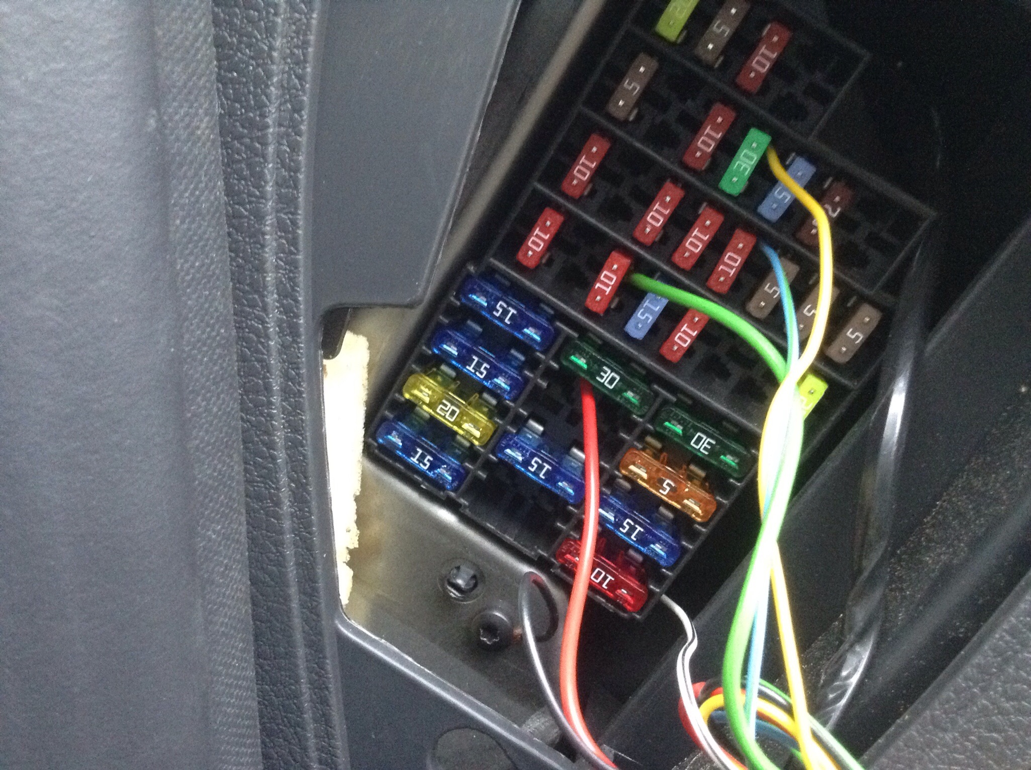

Ребята, помогите найти на форуме фото салонного блока предохранителей и подкапотного коммутационного блока.
Старый 20.03.2015, 05:55   #278
aca300
Аватар для aca300
Сообщений: 1,901
Такое? Или снятого с авто?

Старый 20.03.2015, 06:32   #279
Такое, только без соплей.
