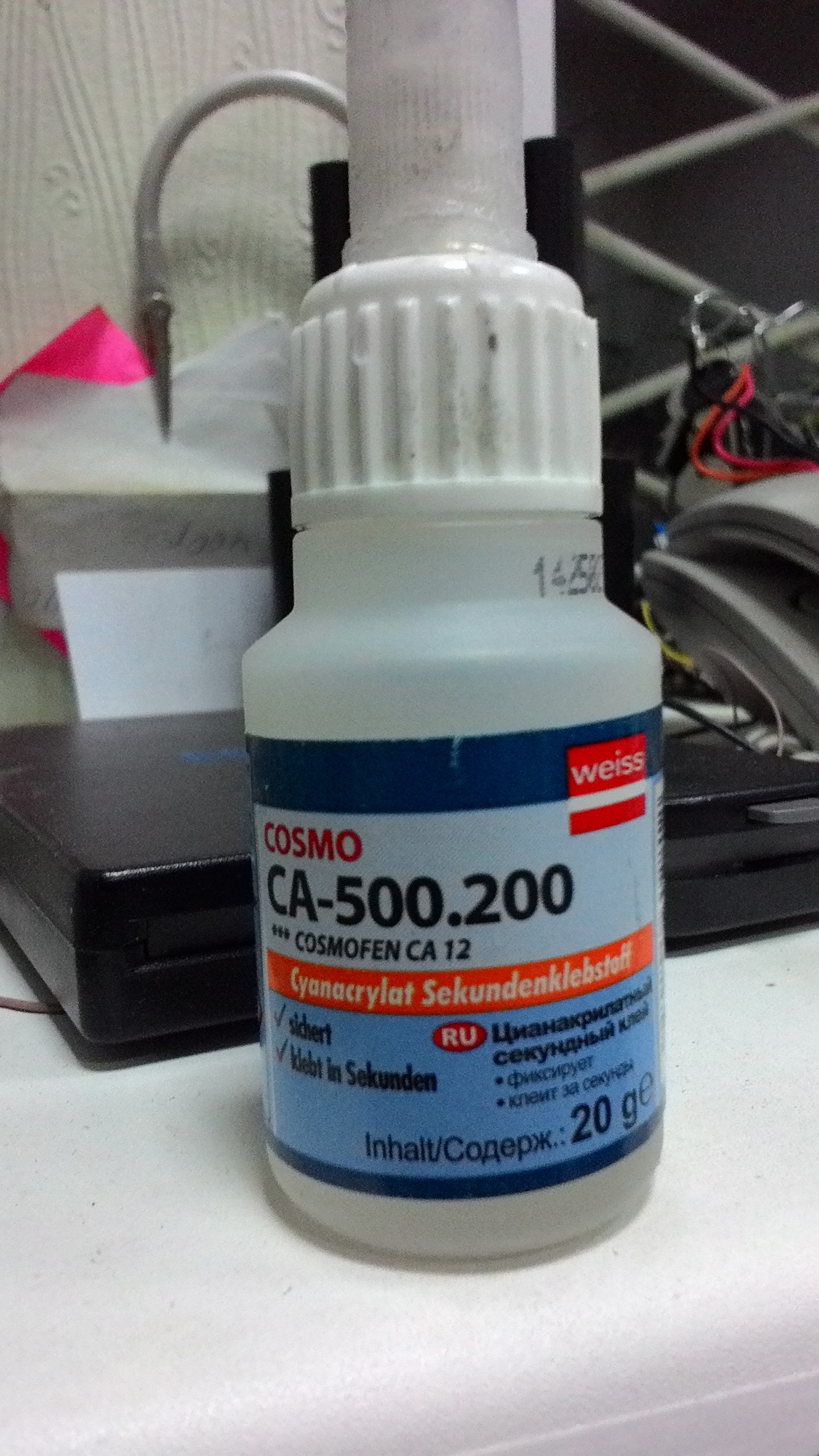

Андрюх, я тоже за космофен, лучше клея не встречал. У меня он настольный и дома и на работе, клеит все на молекулярном уровне
Сообщение от Vovsor Посмотреть сообщение
в случае замены стекла (не дай бог ...конечно)
Стекло менять нужно периодически. Не дай бог вам с отпескоструенным стеклом ночью в дождь попасть
