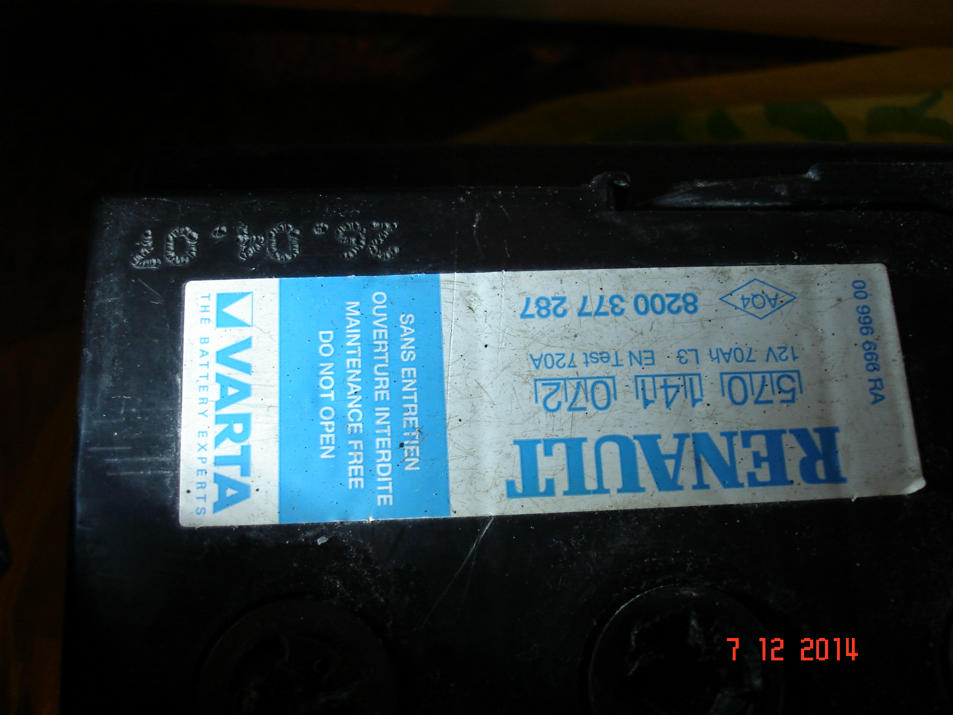

Воть мой "подменный" (дома на подзарядке) со старой Рено- Вата
ID:	38036   Нажмите на изображение для увеличения

Да покажите мне такой аккам.который отходил семь лет и был бы живым
Я сеголня менял свой на Варту 74А (отходил меньше года)

Старый 08.12.2014, 08:08   #174
Сообщение от алекс7 Посмотреть сообщение
Показываю, снимок сделан на 13-м году жизни
Вода не доливалась, плотность не измерялась, с машины батарея не снималась и ни разу не подзаряжалась от ЗУ, только контролировал напряжение на клеммах, все
.... Приготовьтиесь ручками .Ручками за буртики.
алекс7 Так фото я же выше выложил Варта 2007 года,сейчас 2014.
Устанавливаю семилетний,когда свой штатный заряжаю зимой,т.к. передвигаюсь каждый день по городу.Бывает и месяц с ним передвигаюсь,из-за погоды (не хочется на морозе ковырятся) Ну на глаз остаточная емкость батареи сейчас в 60-75%.(глаз зеленый). Правда в далекую поездку не рискую,меню на штатный..
А вытаскивать очень просто,у меня ручка самоделка (шнурок/бечевка) лежит у аккумулятора.У шнурка связываете концы меду собой,и одеваете полученную петлю на отливы под ручки,все...
