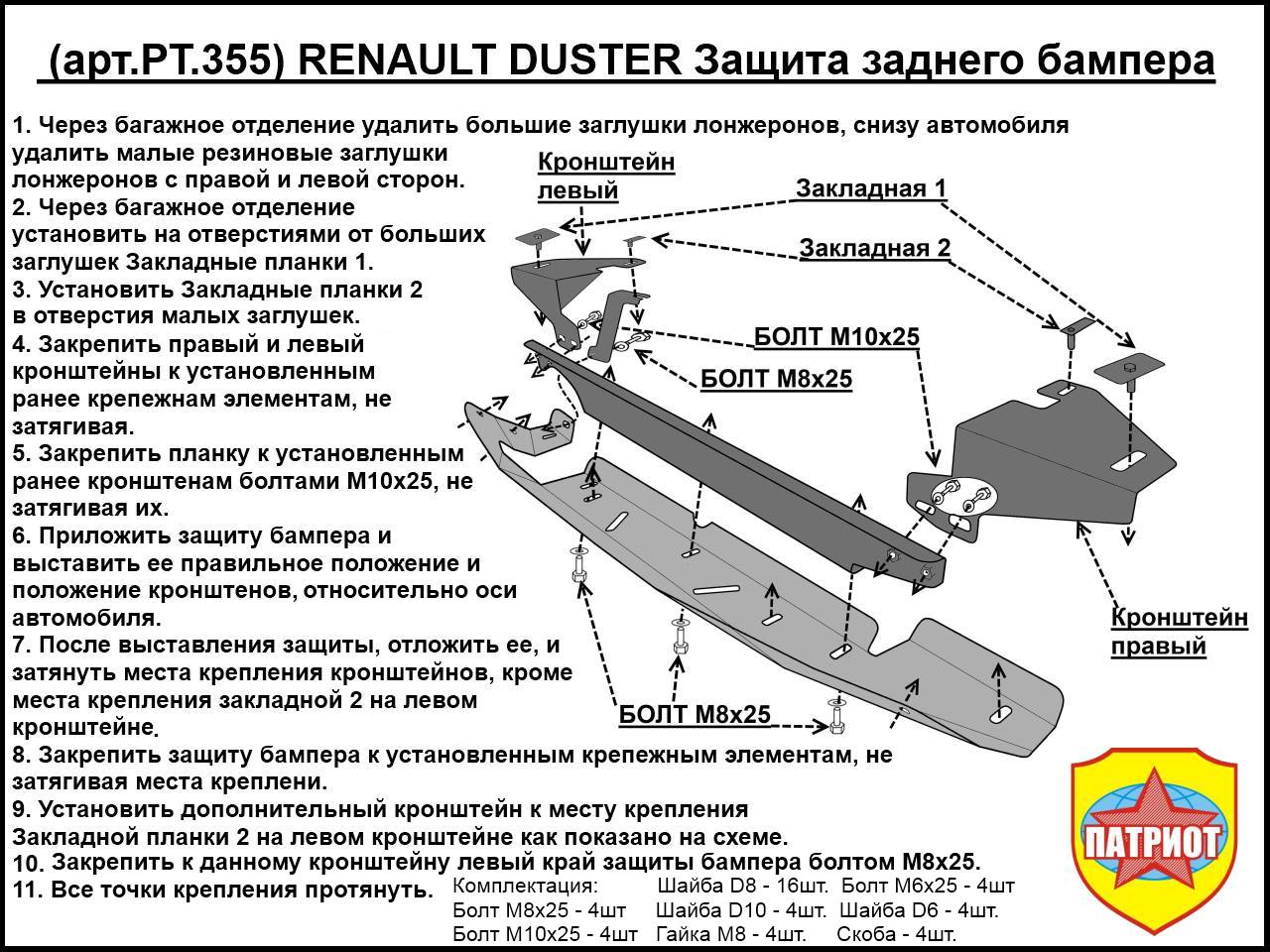

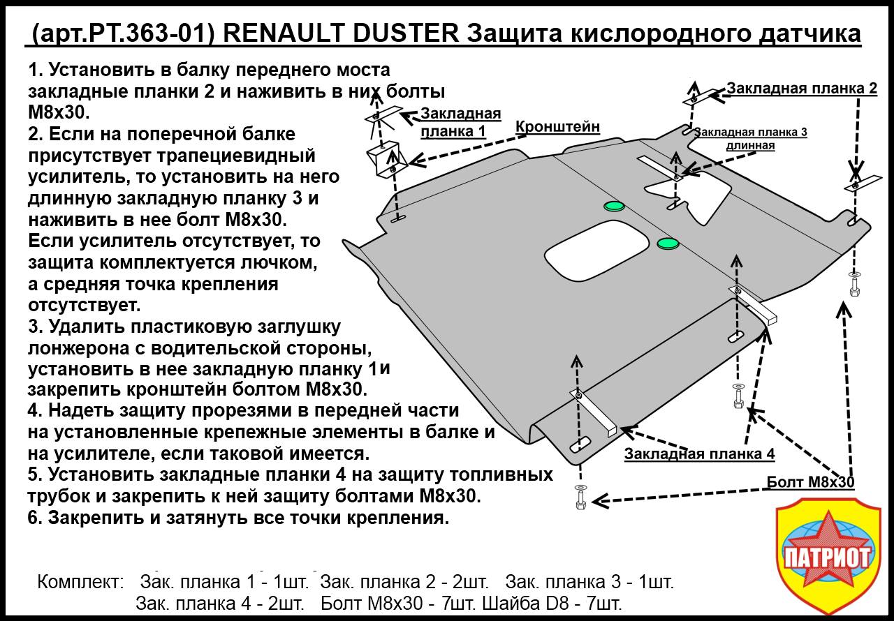

Сообщение от Agent Sobakin Посмотреть сообщение
Присоединяюсь к просьбе, выложите, пожалуйста, размеры болтов, думаю заменить перед установкой защиты на всякий случай. И какие лучше брать? А то можно такие же купить или еще хуже, оцинкованные какие нибудь?
Вот инструкции,отдельно выборку самостоятельно...
Если по вопросу из какого металла,то оцинкованные для алюминия брал,т.к. они близкие по эл. химич ряду в плане коррозии,возможно не прав но посчитал так.Для чернухи наверно нержавейка...
