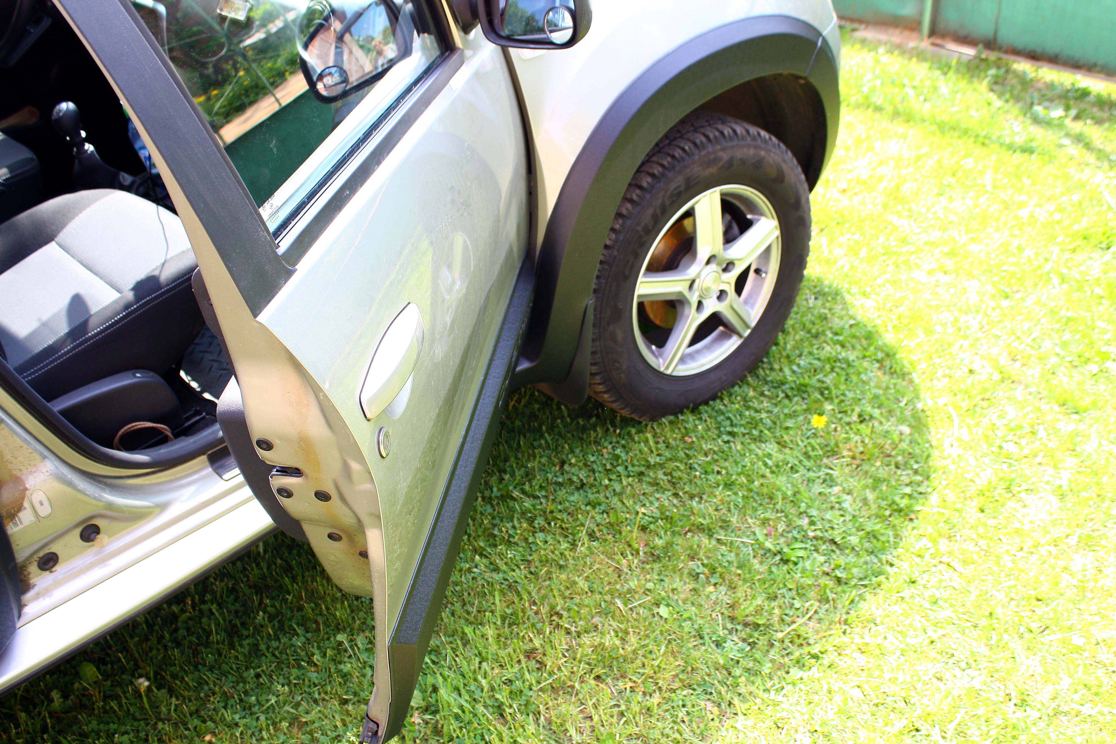

Есть свежий пример с побелевшим пластиком. Помыли машину в пути и вместо привычных чёрных арок, брызговиков, рейлингов увидели серо-белое нечто. Путём нехитрых соображений установили, что виновата мойка. Во избежание головной боли лучше ездить на знакомые автомойки.

У вас на фото накладки на двери , где брали и как держиться ? Тоже хочу купить .
