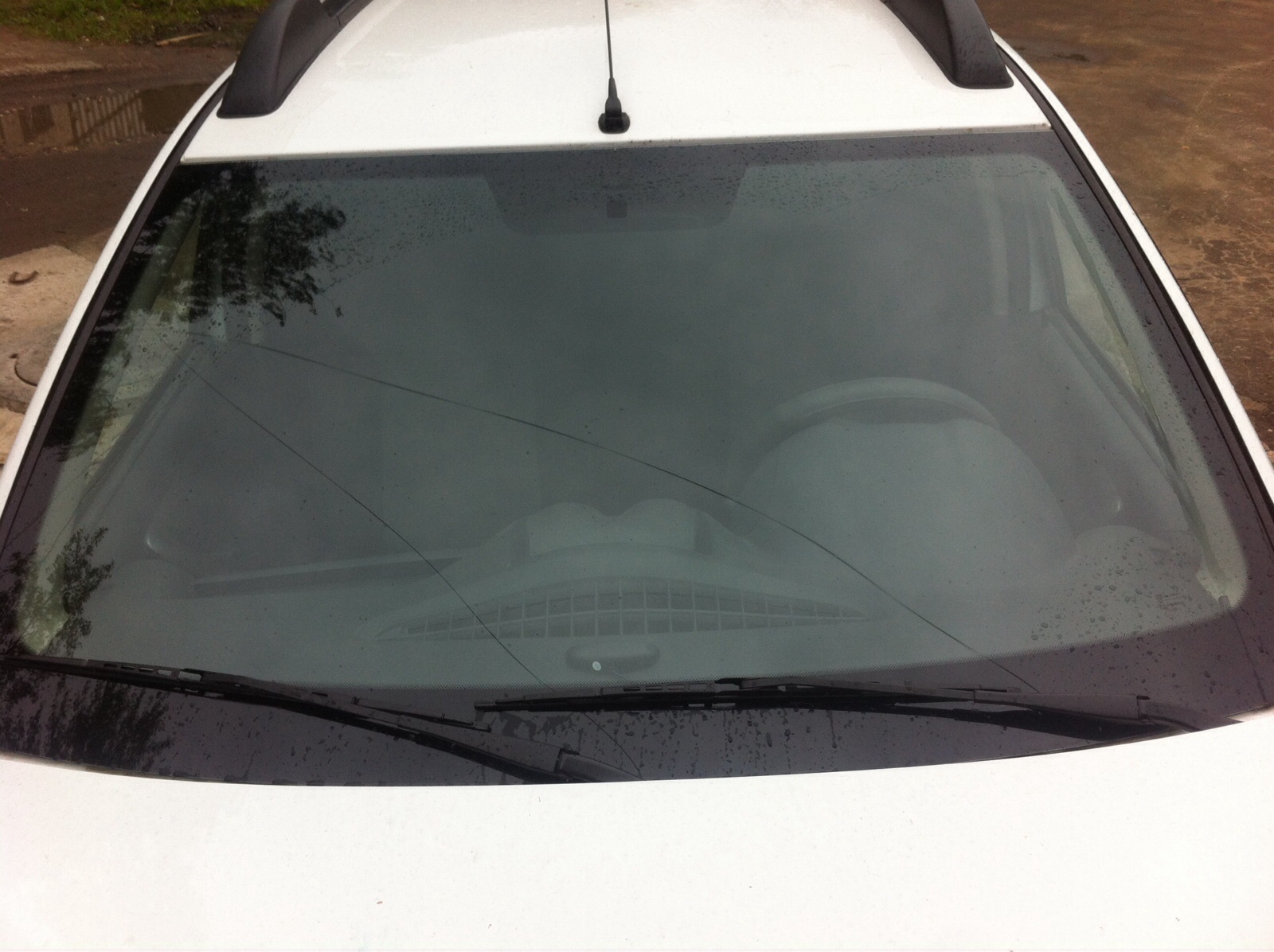

Переделал тягу дворника для удаления "сопли". Стало намного приятнее, но она периодически появлялась из-за скопления воды по окружности удаления дворников. Установил водительский 53 см, пассажирский 56 см. (Водительский корче пассажирского). Теперь совсем доволен.

У меня рост достаточно большой(1,9м), поэтому даже стандартный дворник со стороны водителя, который оставлял сверху достаточно широкую полосу неочищенного стекла меня напрягал. Я ещё в прошлом году поставил водительский 600мм, а пассажирский 560мм. После этого стало гораздо лучше. Однако на стыке очищаемых дворниками поверхностей образовывался треугольник, с которого постоянно текла струйка воды, раздражая и портя настроение. Поэтому я поводок пассажирского дворника передвинул на один зубец вверх. С тех пор никаких проблем.
