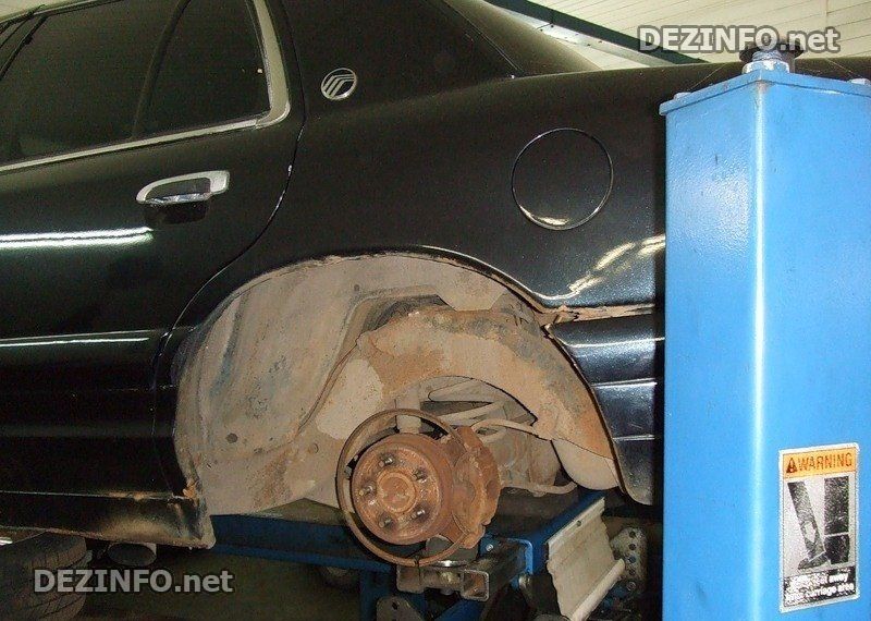

Есть общепринятое правило , минимальная толщина 21.8 мм -меняй диски с колодками. Всё.
А то до ездятся до такого состояния , а потом спрашивают: А скролько я еще могу проехать на этом ???

Фотки не мои ))) но почти похожее бывало...
Минимальная толщина на Логане была зафиксированна в 4 мм. При минималке 10,2
Так и уехал человек....Храни его Господь...
