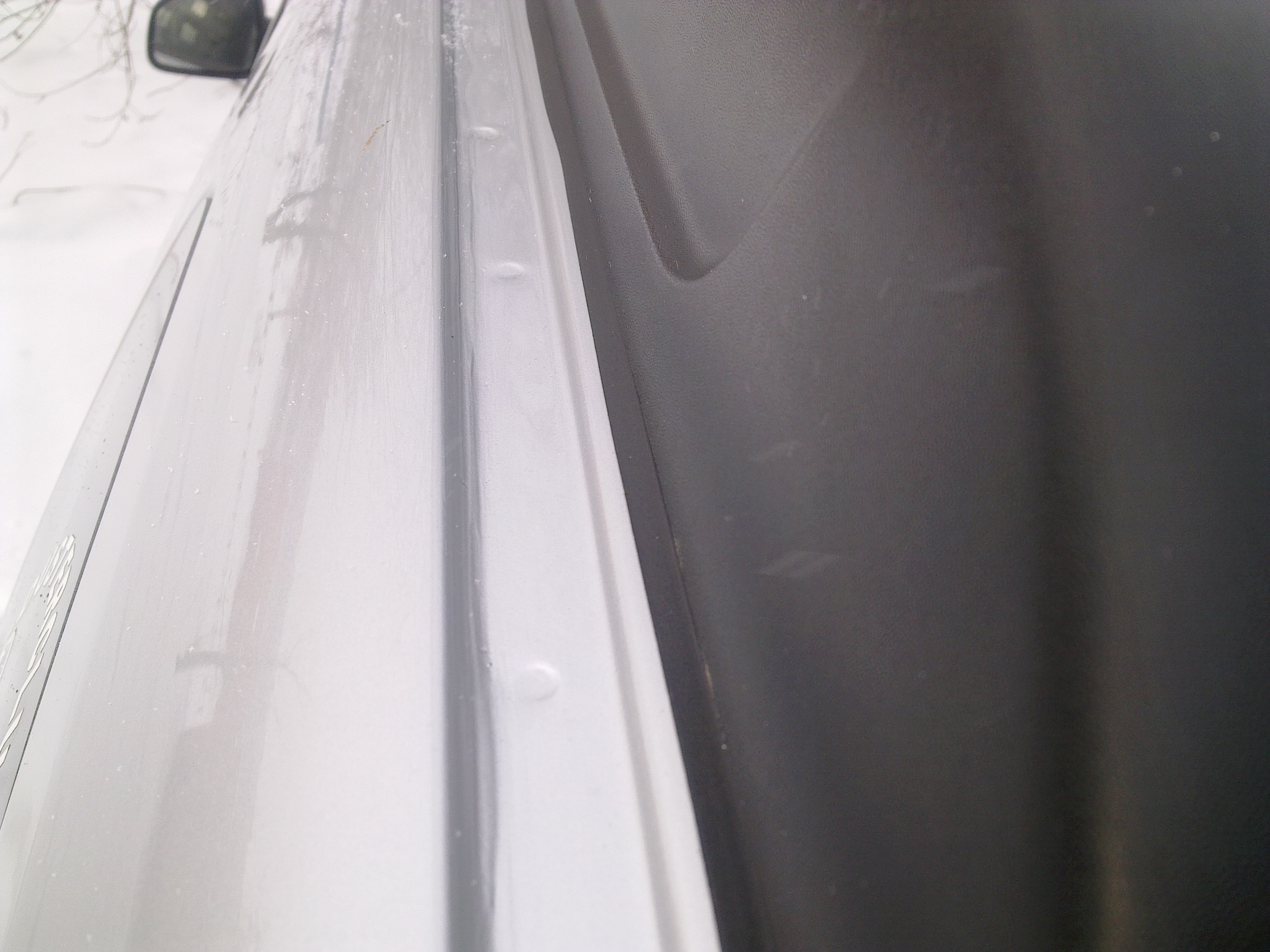

Сообщений: 1,736
В четверг отдал на устранение сегодня забрал чтобы мостика хорошо высохла, чтобы из-за морозов не было вспучивости в краске.

Макс 4х2
Пробег 8000-трещина на водостоке крыши с левой стороны. Вот думаю, гнать к ОД или не стоит. Перекрасят, через год-два опять вылезет. Подскажите кто знает, кроме покраски ОД ещё каки нибудь работы по этому поводу проводит?

Сообщений: 3,689
Макс 4х2, гнать без обсуждений! Это болезнь у Дастера! Я вон со второй трещиной записался на малярку! Трещит на жаре шпаклёвка, в прошлом году сделали одну сторону, а должны были две ))) Они снимают высохшую шпаклевку и мажут новую. Проси чтоб сразу и вторую сторону делали по уму.

YuriyVZ, есть риск что вспучится краска и пойдёт ржа зимой. Так как под трещинку побежит талая с крыши вода, а ночью замерзнет. Вот и думай что получится.

Логаны выпуска 2006 года ездят с подобными трещинами на водостоке уже целых 8 лет, коррозии или еще каких либо неудобств замечено не было...
Сообщение от Макс 4х2 Посмотреть сообщение
ОД кроме покраски ни чего не проводит, а вот самостоятельно можно подобрать какой нибудь уплотнитель и наклеить, в принципе так сделано на всех авто (сварной шов после покраски дополнительно закрывается уплотнителем что бы не смущать владельца авто трещиной краски поверх толстого слоя мастики)...

на обоих машинах трещины водостока исправлены у ОД. новых трещин на водостоке на сегодняшний день не появляется. уже года полтора.

Машина, март 14 года. Появились трещины. Сегодня ездил к ОД. Второго сентября на перекраску. Проблема осталась и на новых машинах.

Купил в конце октября 2013. Трещины есть, перекрашиваться не буду. Я лучше в заводской краске оставлю. Трещины у меня были и на рено символ. Сомневаюсь я сильно, что перекраска поможет. Но это дело добровольное, индивидуальное.

Полностью подписываюсь под этими словами Игоря. Моя Дуся с 29.02.2012, а Игоря с 13.03.2012. На обоих машинах трещины появились в конце первого года эксплуатации. Исправлены у ОД в январе 2013 г. И с тех пор этой проблеммы больше нет.

На днях был на ТО3 осмотрели трещины признали случай гарантийный, но покраску не сделают нет возможности объяснили (Орск), предложили прокатнуться к другим дилерам типа Оренбург Члб, буду звонить на горячую линию

Ребята! Не заморачивайтесь по поводу трещин. Трескается только краска. Герметик остаётся целым и плотно сидит на металле. Это не кузов играет, просто краска высохла до хрупкого состояния, а герметик нет. Появляются трещины после прожарки на солнышке летом. Если покрасить года через 2-3, когда герметик затвердеет посильней, трещин не будет. А если не красить, то и ржаветь не будет. Я решил проблемку так: замазал водосток кровельным каучуковым герметиком(он остаётся пластичным) и прилепил отрезанный по размеру молдинг с крыши КIA Sorento. Получилось практично(не промокнет) и красиво(как у более породистых машин). Теперь знаю, почему слева трещина появляется раньше. Слева молдинг лёг как родной, а справа очень туго входил в водосток и пришлось его прижимать магнитами пока не прилип. Слева ручей шире и значит герметика больше и сохнет он дольше.

Так там же вода стекать должна, а потечет в дверной проем, если заткнуть.

Машине в феврале 3года клеил в конце лета, изменений в водном балансе не заметил. С рассвета до заката машина живёт на улице, летом и на ночь остаётся. Иду делать фото.
