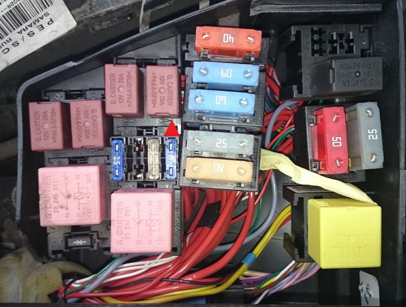

Доброго дня.
Сегодня проходил ТО 15000, в Петровском на Варшавке,
и рассказал, что машина глохнет на холостых на "драйве" при включении кондея, и сказал мастеру- приемщику, что есть новая прошивка, исправляющая проблему.
Мастер сделал квадратные глаза и промолчал.
В итоге, при выдаче авто, другой мастер сказал, что проблема была в релюшке под капотом, которая была криво вставлена в блок предохранителей(отметил красным треугольником), дескать, эта релюха отвечает за работу вентилятора охлаждения, и как бы поэтому машина глохнет.
Такие дела....
ID:	32617   Нажмите на изображение для увеличения
