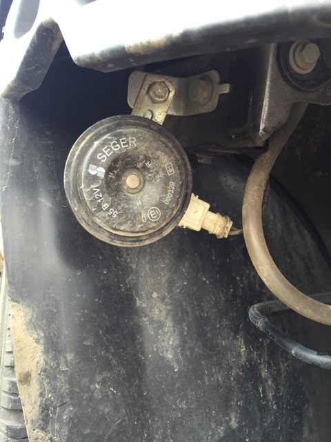

Старый 24.07.2015, 00:27   #49
Поставил Волговские сигналы, короче принял решение подключать без реле, штатные стояли два блина, на них один предохранитель на 15А, посчитал по формуле, кнопка должна нормально выдержать волговские по 7А, гудеть беспрерывно по 10 и более секунд не собираюсь, гудеть можно прерывисто и без фанатизма. Народ и до меня ставил и всё нормуль. Штатные полностью демонтировал. Ниже процесс. Для удобства бампер снимал.
Штатный
Волговские

Добрый день.
Планирую летом менять штатный сигнал, потому что похож на звуки страуса которого гоняет койот в одном американском мультике.
Покурив тему и посмотрев видео разные у меня остались несколько вопросов. Если не трудно, подскажите, где посмотреть или добрым советом.
Сигнал у меня один, стоит с водительской стороны.
1) Можно и возможно ли "впендюрить" сразу две волговские улитки (или Hella) в то пространство?
2) Если первый вопрос отрицательный, а скорее всего так оно и будет, то вопрос такой: куда подключать вторую улитку с другой стороны? Там есть разьем, но можно ли его трогать? если нет то подскажите, как грамотно организовать проводку от штатной улитки?
