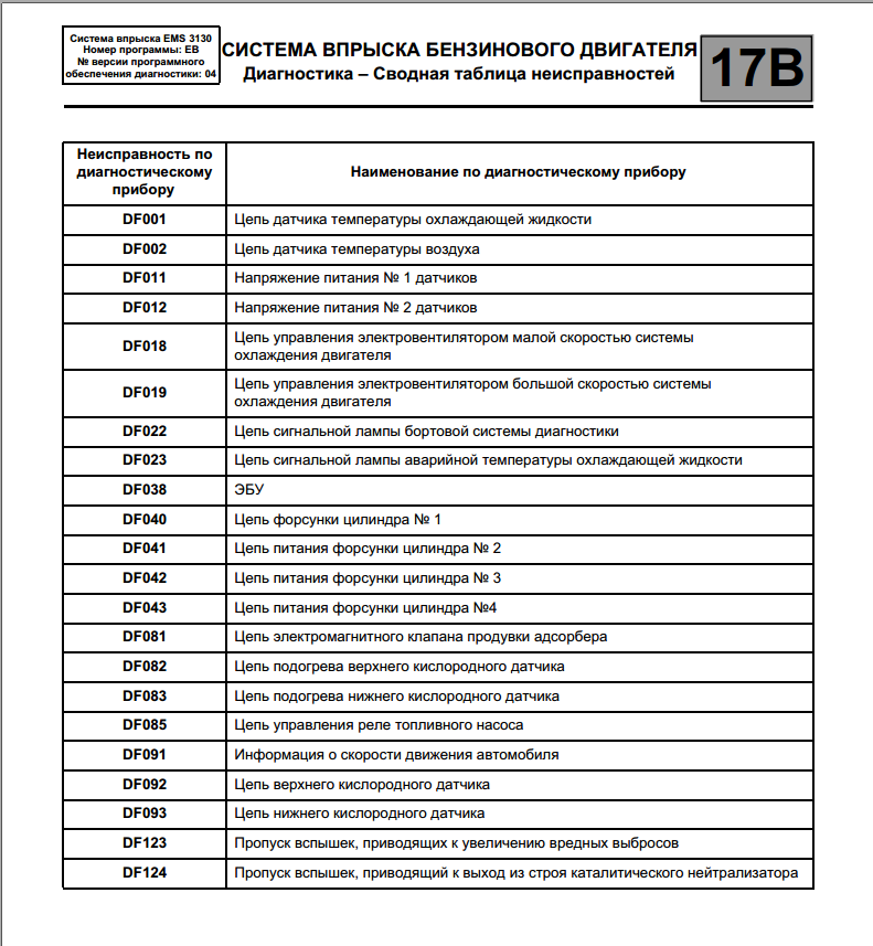

(если пропустил тему-перенесите пожл.)Кто сталкивался с таким:седня коврик попал под педаль газа и какоето время газ рычал как бешенный,пока не остановился и не освободил педаль.НО теперь -загорелись значки:чек,пила,есп. и не гаснут.Пробовал глушить-выжидая какоето время-снова заводить-результат тотже-загораются и негаснут.Спрашивал у таксиста(рено сценик)говорит просто сбрось клемму при вкл. зажигании и одень при выключенном.-но что то я очкую чесно.(До О.Д-ехать далековато ,да и времени особо нет.)Спасиб.
Световые индикаторы
Из мануала на Дастер.
Коды ошибок бензинового двигателя

Лучше бы посмотреть, какие ошибки отображаются через диагностическую программу Clip и если ничего серьезного то в нем и сбросить. Может есть какой-то неофициальный сервис с компьютерной диагностикой поблизости?

Ну вот и вернулся с диагностики. Мой "краснопузый", наверное, испугался, что ему будут "промывать мозги" и по дороге погасил все лампочки! Да не тут то было.... Диагносты определили ошибку DF001(6.DF) "Цепь датчика температуры воды". Благополучно (по гарантии) был заменен Датчик температуры охлаждающей жидкости. Спасибо ребятам из Ноева Ковчега (Рязань) за четкую диагностику, быстрое и качественное выполнение работ.
