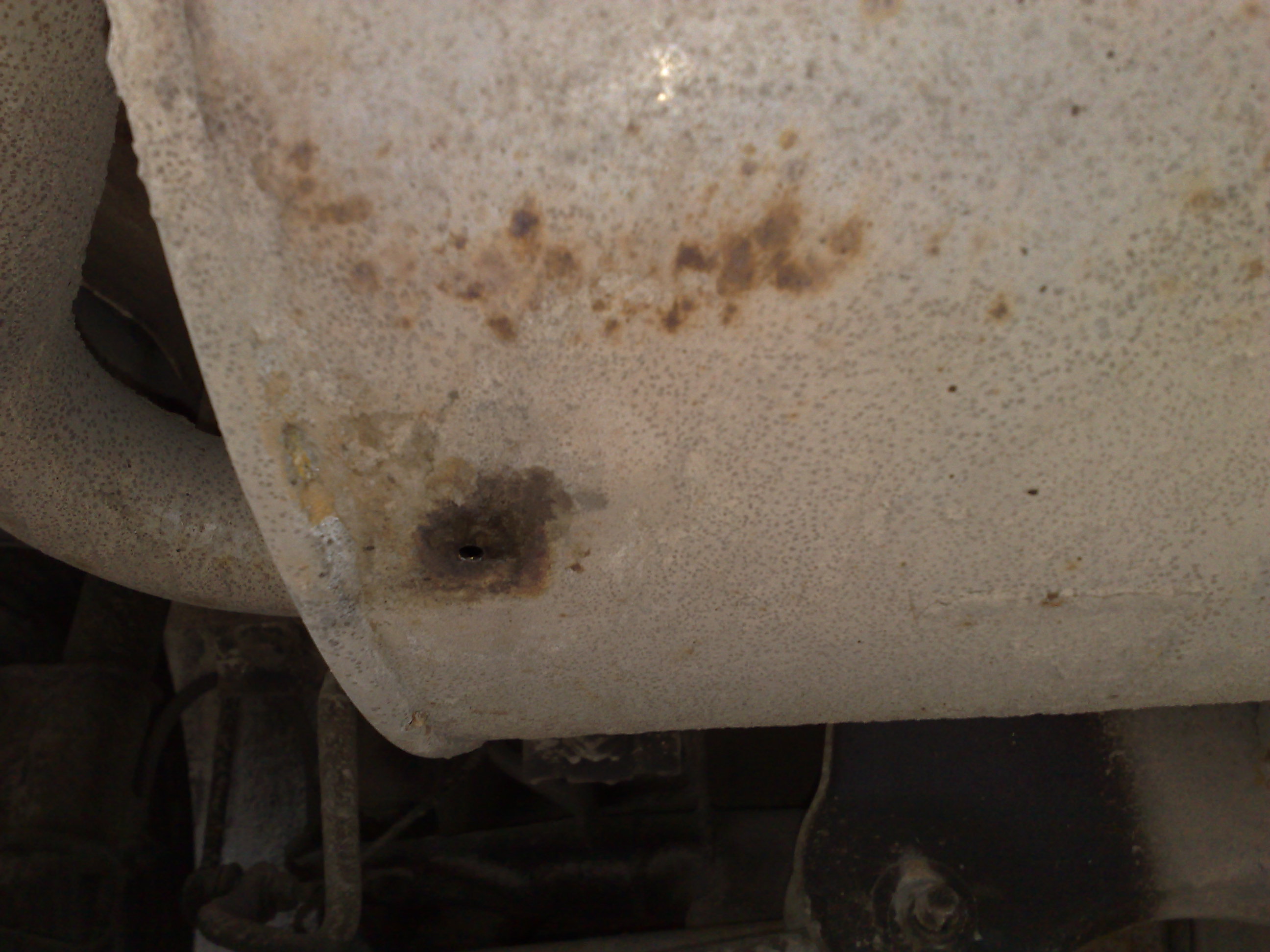

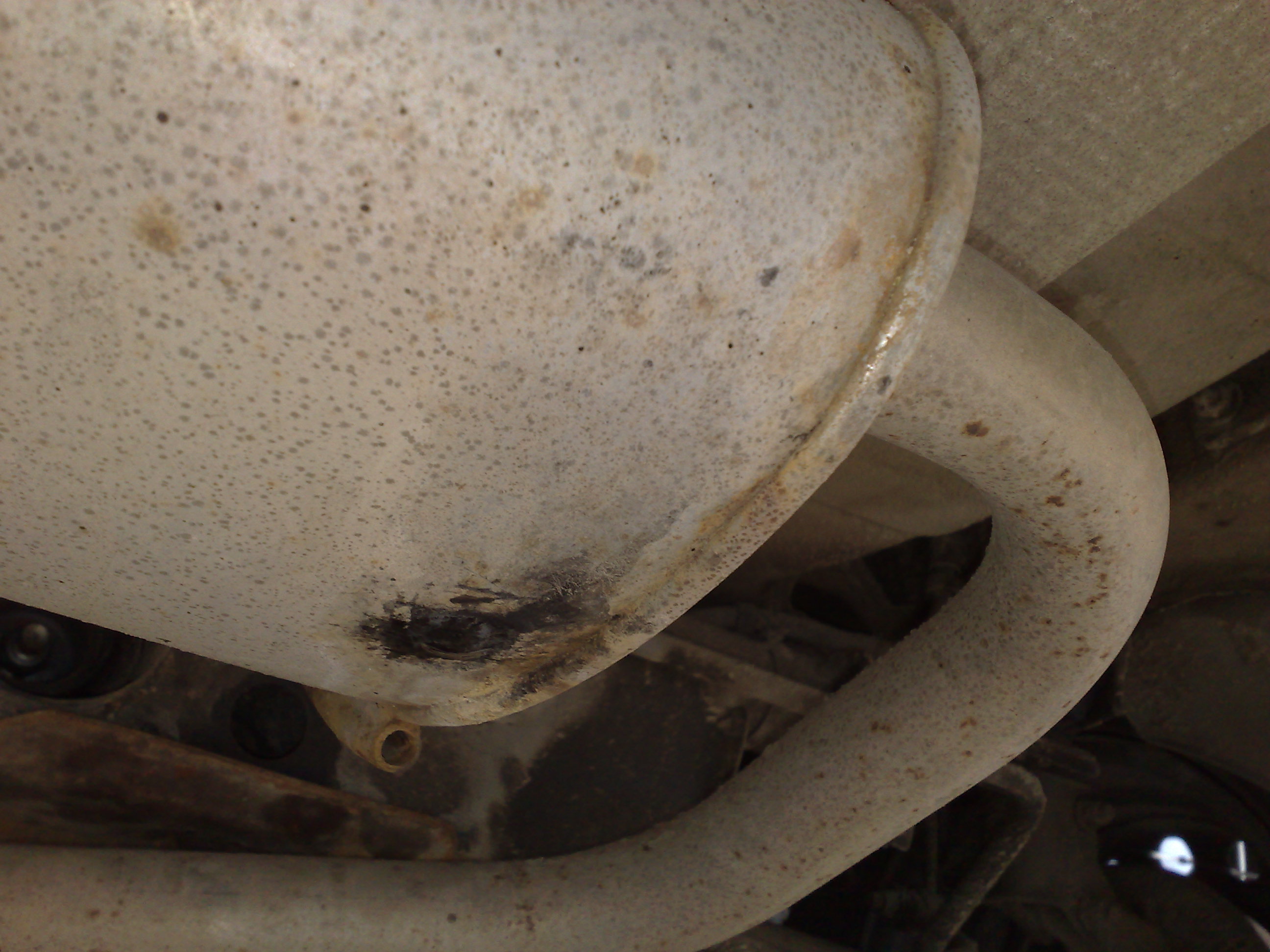

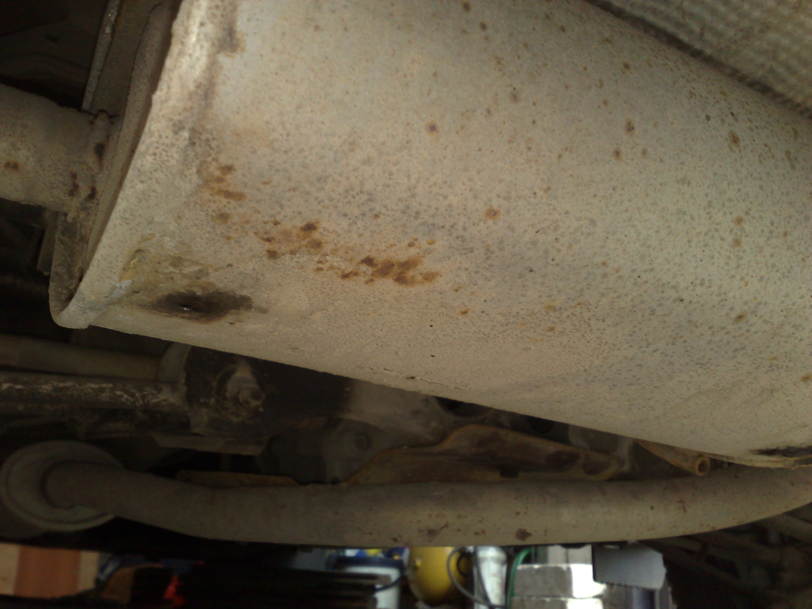

Вот фото моего глушителя, с отверстиями. Подробно читайте в моем бортовике.

Голый металл отверстий блестит, я б залил графиткой, кстати, как и все сварные швы выпускной системы, что и сделал сразу после покупки, пока все чистое было
Старый 29.05.2014, 09:49   #23
Зачем два отверстия? Одного д.б. выше крыши
Старый 29.05.2014, 09:51   #24
Тоже задавался этим вопросом, м.б. там перегородка стоит какая?

В глушителях стоит перегородка, чтобы не сгнила она снизу, для этого лучше сверлить два отверстия.Смотрите внутренние устройство глушителей. В противном случае, эффект пользы от сверловки уменьшается на 50 %. Хотя вечного ничего нет!
