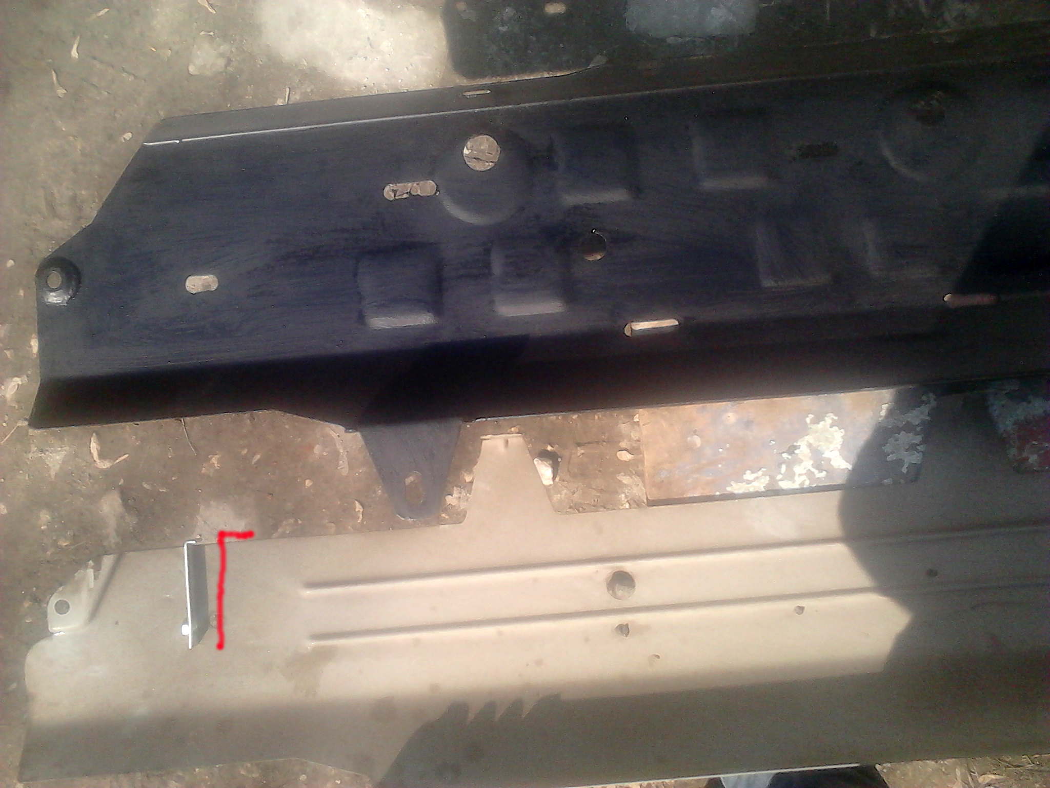

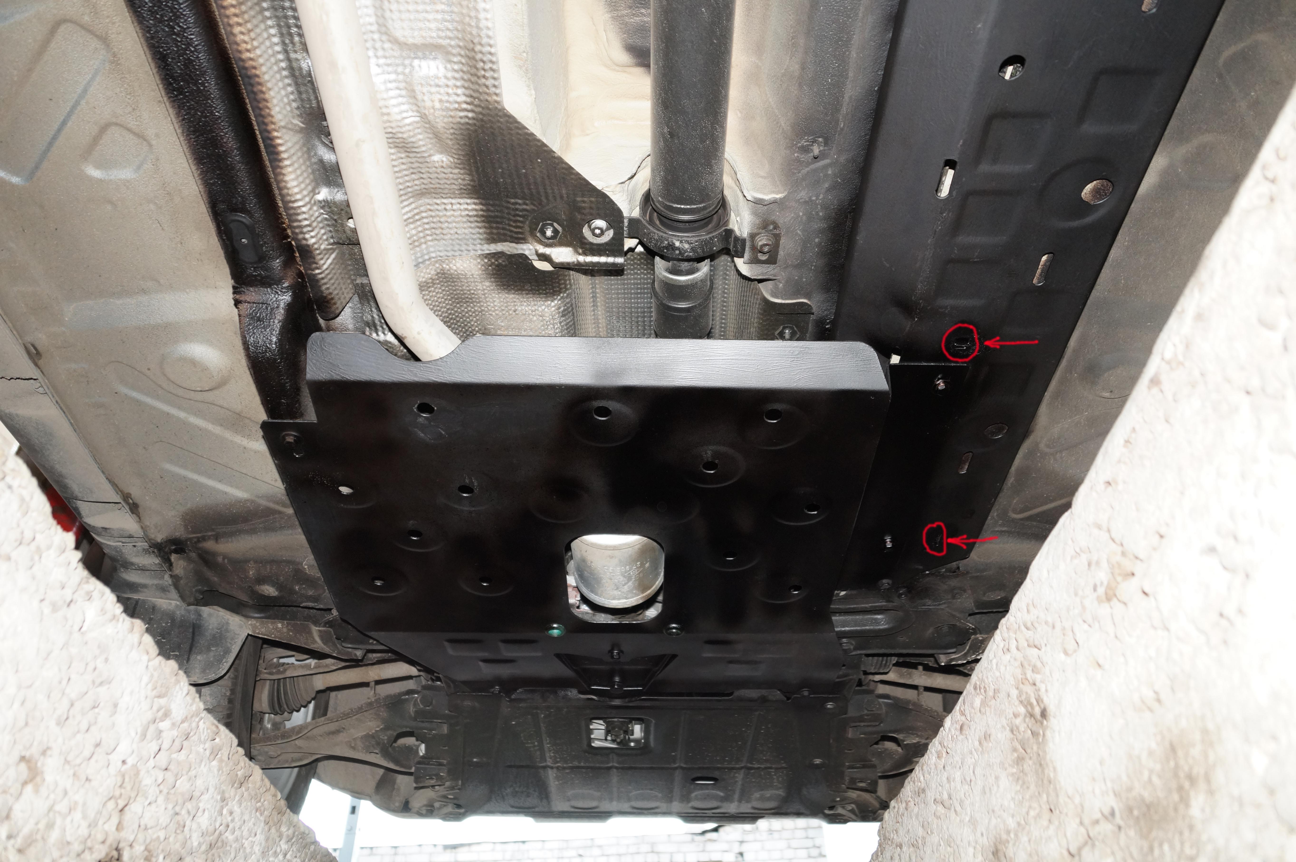

На прошлых выходных наконец-то выкроил время для установки "защиты кислородного датчика" и усиленной защиты топливопровода от "Патриота". Сняв штатную защиту топрливопровода и сравнив её с усиленной
понял, что для Г-образных закладных для крепления "защиты кислородного датчика" придется сделать два дополнительных отверстия, иначе закладные не встанут так как надо(в штатном варианте они Г-образным краем цеплялись бы за край защиты).
Высверлил, расточил напильничком.
Получилось как-то так:

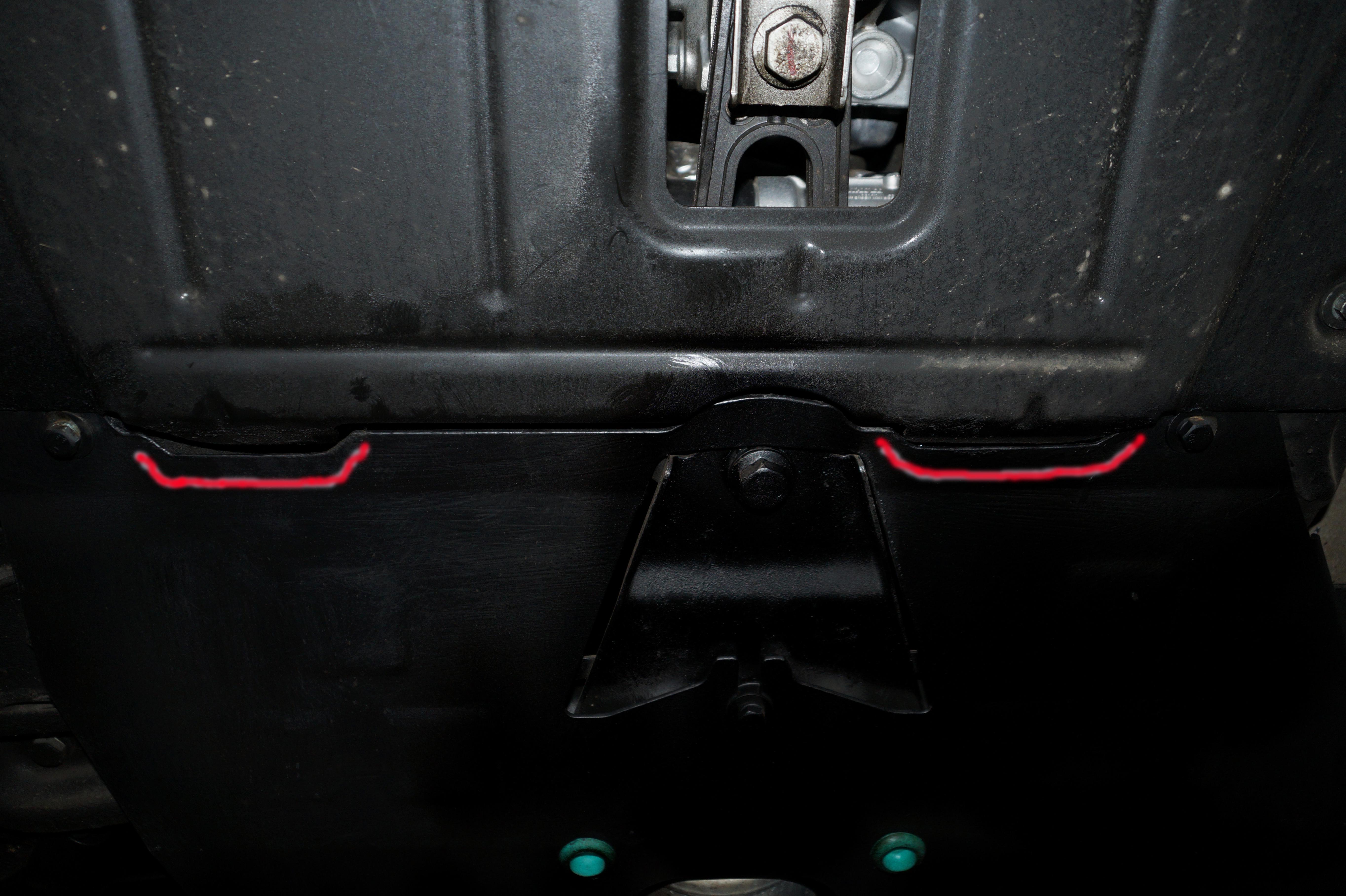

Ну и при примерке "защиты кислородного датчика" сделал болгаркой две выемки, чтобы не мешала штатная защита двигателя и все красиво встало.

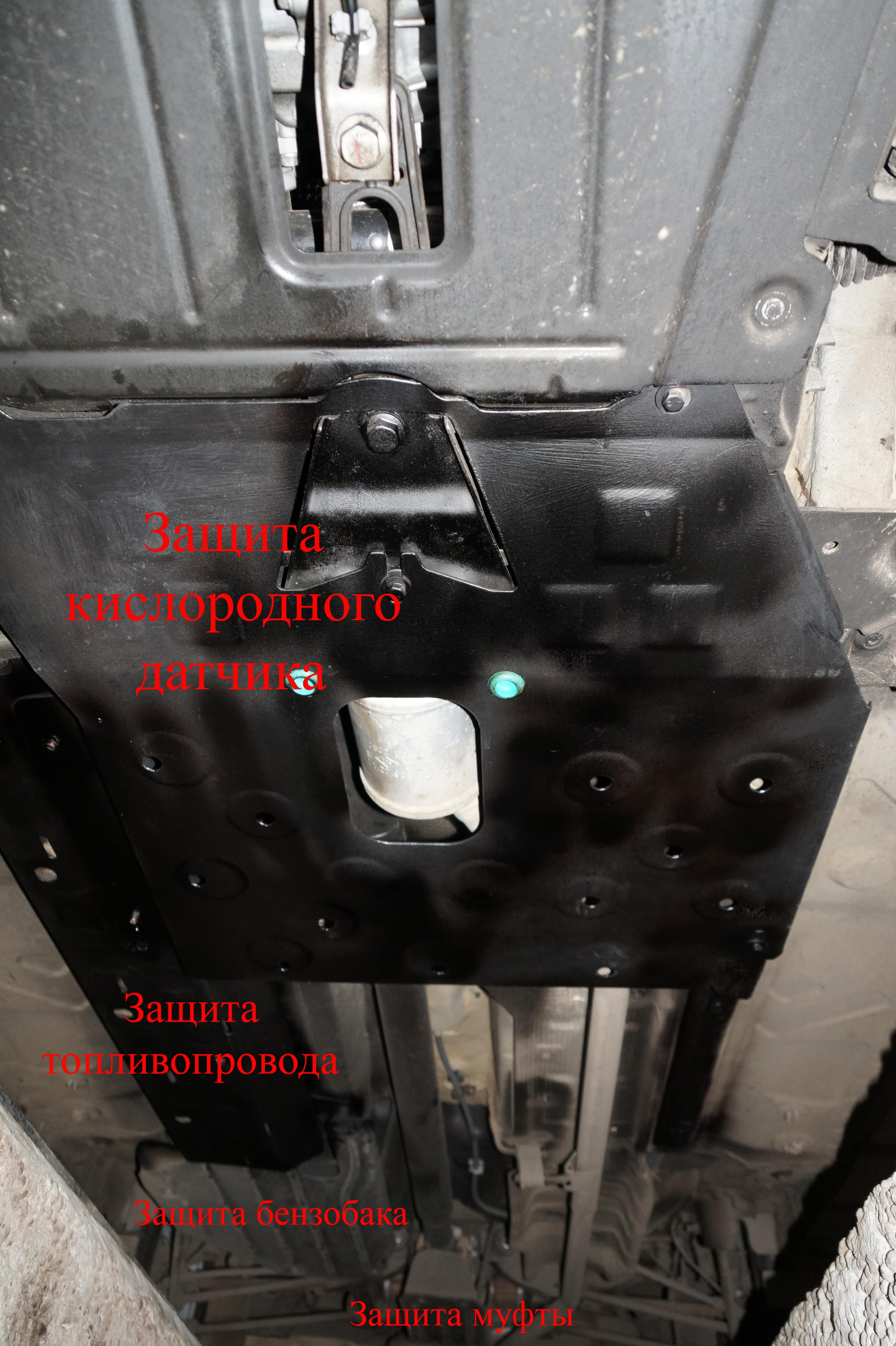

Вот результат.
Что бы ещё защитить?
