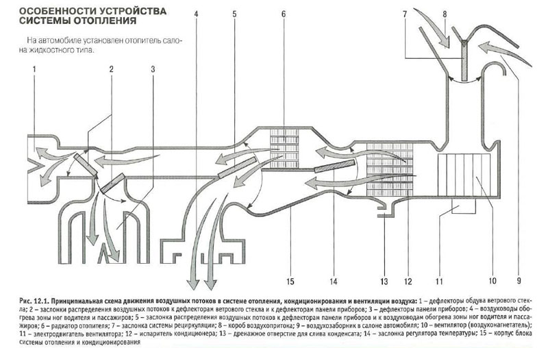

есть другая инфа:
Та инфа не верная, вот эта правильная.

а где фильтр салонный?

Вот и получается что вертушек стоит до фильтра...
должен быть перед испарителем...

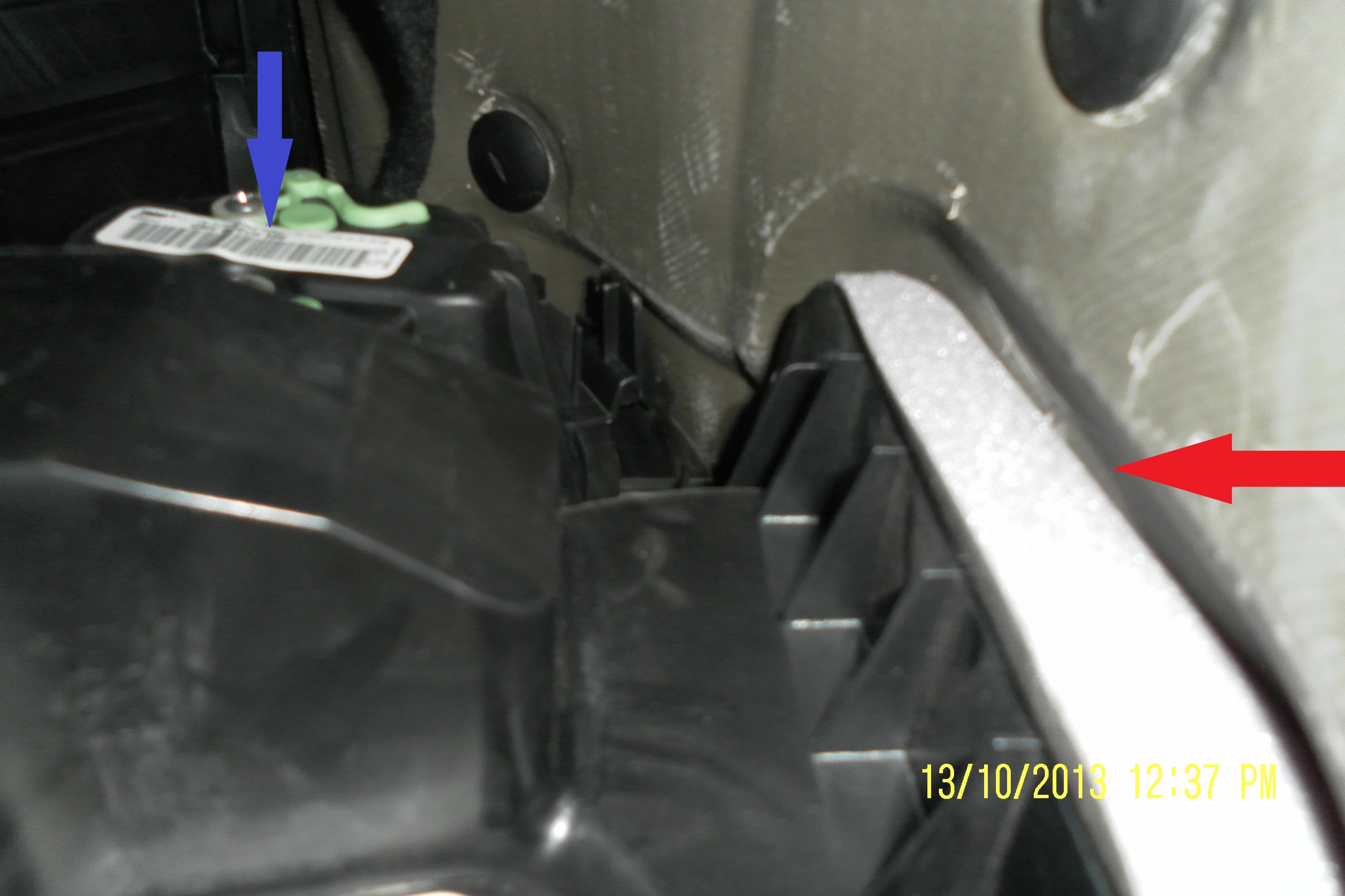

Вот фото,красная стрелка воздухозаборник,синея стрелка двигл. вентилятора, а салонный фильтр вы сами знаете где стоит.

Надо вытащить салонный фильтр и включить вентилятор. Если через отверстие воздух засасывает, то вентилятор после фильтра, ну и соответственно наоборот.
Кто рискнет?
Старый 31.03.2014, 16:20   #29
Кто рискнет?
ЕМНИП, когда я вытащил салонный фильтр и случайно включил обдув, то из отверстия для воздушного фильтра вылетела целая куча мелких семечек. Пришлось потом от них салон перед сиденьем пассажира чистить. Т.е. работает на выдув, а, соответственно, вентилятор до фильтра.

каким образом листок просочился через салонный фильтр?
Салоный фильтр стоит после турбинки вентилятора перед радиатором кондиционера!
Совершенно верно.
Что-бы в этом убедиться, достаточно извлечь фильтр, включить вентилятор и поднести руку к отверстию для фильтра.

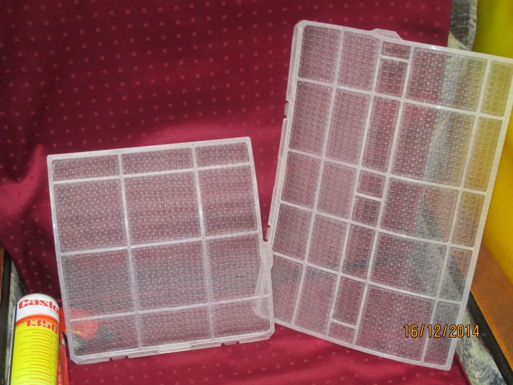

Ну 500 руб не деньги можно былобы и купить ,ное хать далече одни пробки да и в лом вот тут по шкерам полазял и на глаза всплыли фильтры от кондеяя , размеры пож подскажите продаваемой фильтра-сетки , сам смастерю из этих заготовок чего нибудь не хуже

Успеха в начинаниях, на моей семилетней памяти (еще с Логана) ни кто толком ни чего сделать не смог, оптимальное решение до появления предлагаемых в теме сеток было наклеить сетку на отверстие воздухозаборника (правда сомнительная конструкция получается, мешает отформованный буртик отверстия)...
Так что Вам размеры особо не помогут, в любом случае что бы колхозить и клеить нужен запас по краям, да и руки ребенка с пальцами пианиста пригодятся...
