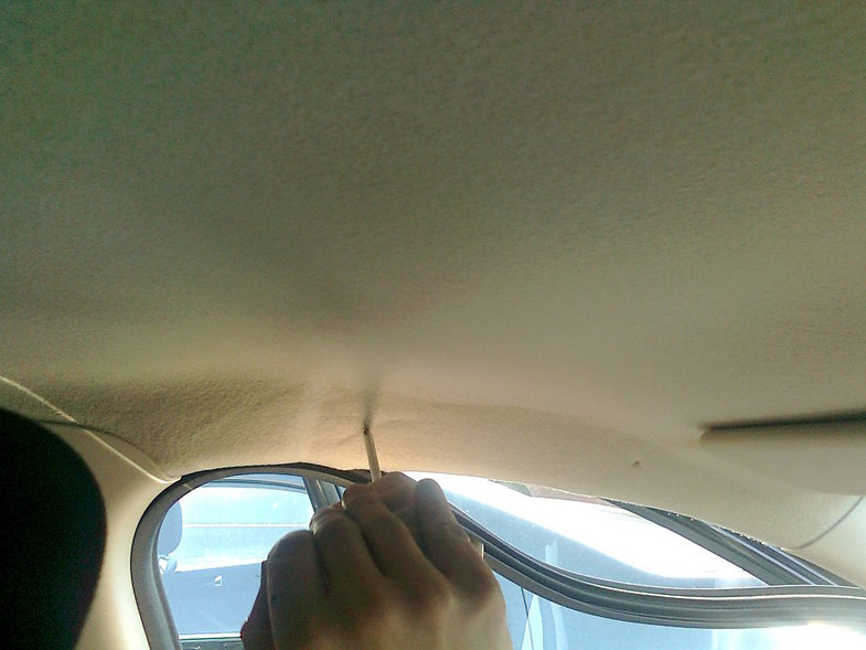

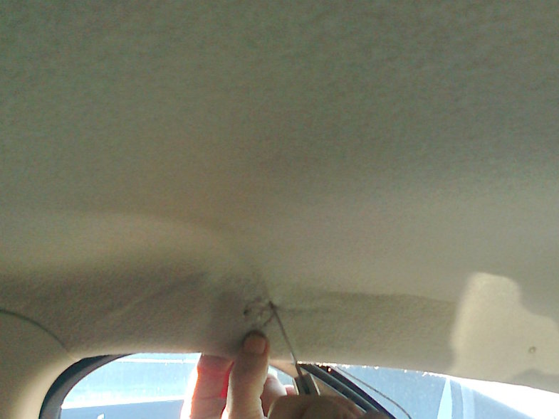

Установил ручку потолочную , со стороны водителя, такая же как на сторонах пассажиров. Спасибо Сане ( Шум ) , его золотые руки Вы видите на фото.
Намечаем дырки, там в кузове есть штатные места. ( а ручек нет )
Прикладываем ручку к дыркам и прижимаем ее, чтоб на обивке остался контур, который около штырька.
Вырезаем очень острым ножиком по контуру торца ручки ( отпечатку ) дырку
И так с обоих сторон
В кузов вставляем пистоны, там под них есть место !!!
Вот такие
Прикручиваем ручку саморезами , и получаем результат
Захочешь оторвать - не получится... проверял лично, такую же ручку ставил на Логане
Для чего нужна ручка? Да чтоб поправить задницу на сидении.
Или просто чтоб потягушки сделать, когда спина затекает...
Нужна она мне и я ее уже в Дастер вкорячил.
Не надо - не делайте.
Нравиться - делай как я.
