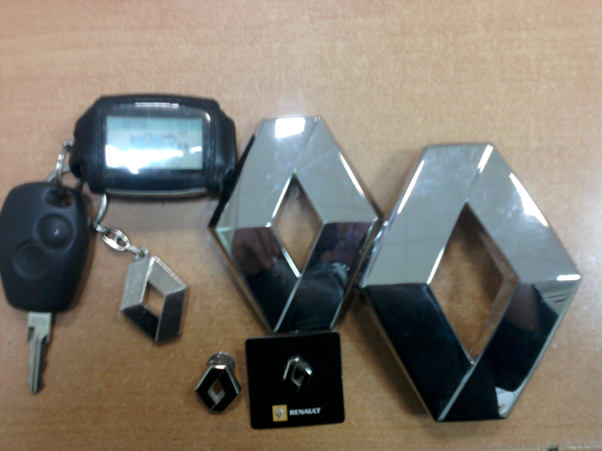

Ну а это из серии улучшайзеров. Купил переднюю и заднюю эмблемы, буду делать подсветку, зимой особо в гараже не поработаешь, а на работе можно На фото брелок, два значка и эмблемы для доработки

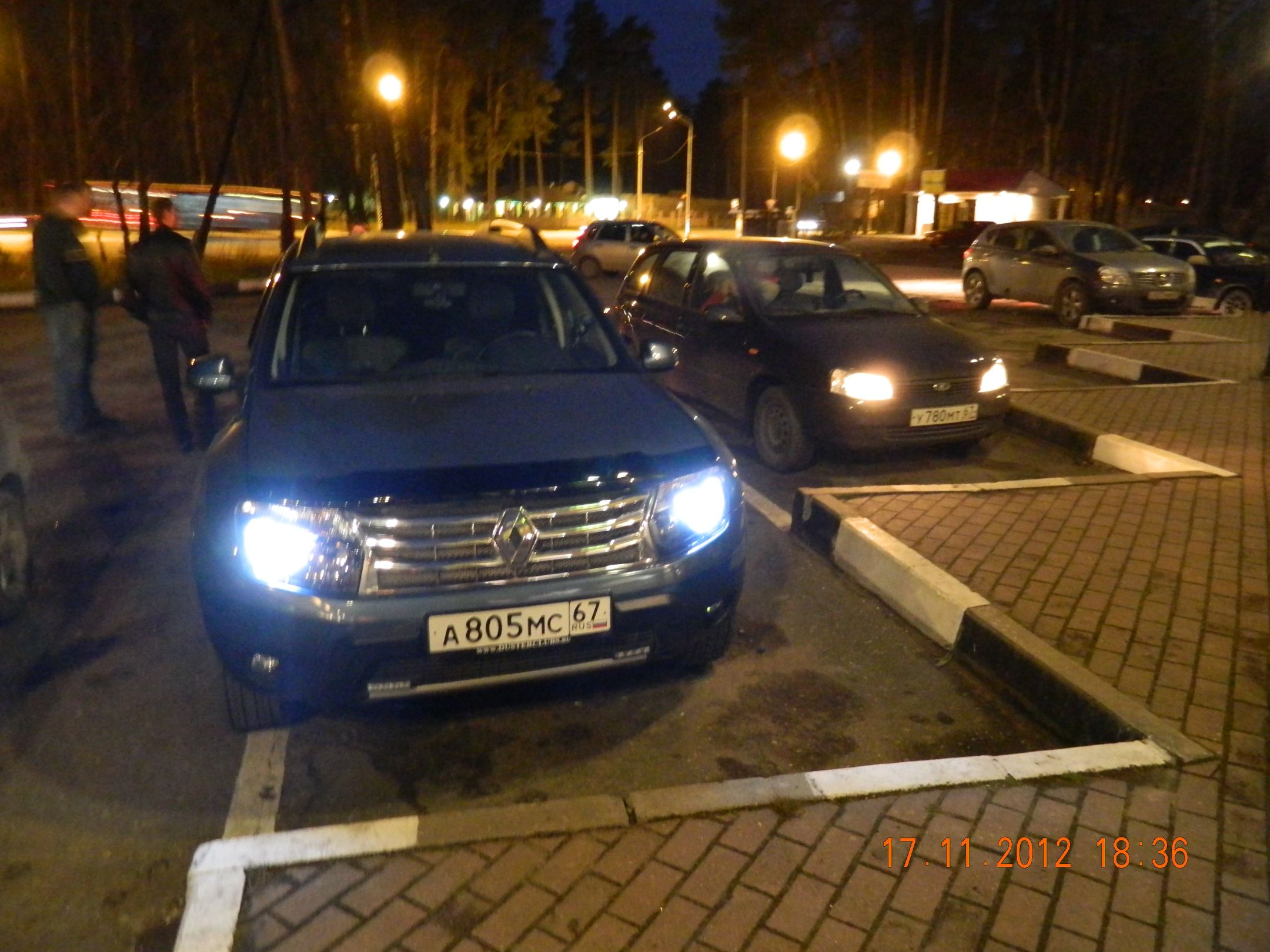

Старый 11.12.2012, 20:17   #4
Вот так светят светики в габаритах. Рядом калина с накаливанием
Старый 11.12.2012, 20:24   #5
Тоже видел.Гуд.

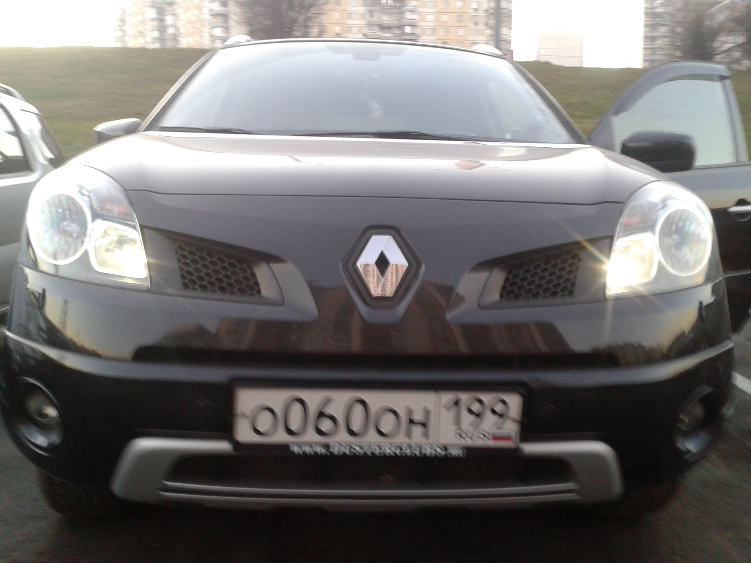

Старый 11.12.2012, 20:25   #6
Сообщений: 11,368
а вот так на коляне у меня
Название: 2012-11-23 17.10.05.jpg
понравилось, а что вообще за светодиоды, производитель маркировка цена?

Сообщение от advokat53 Посмотреть сообщение
Ky6uk, классные фото!!!!
Но без обид, я против нештатного ксенона, тем более в ПТФ!!
Да в принципе пофигу.. Потому что светит ксенон не в небо и никого не слепит...
