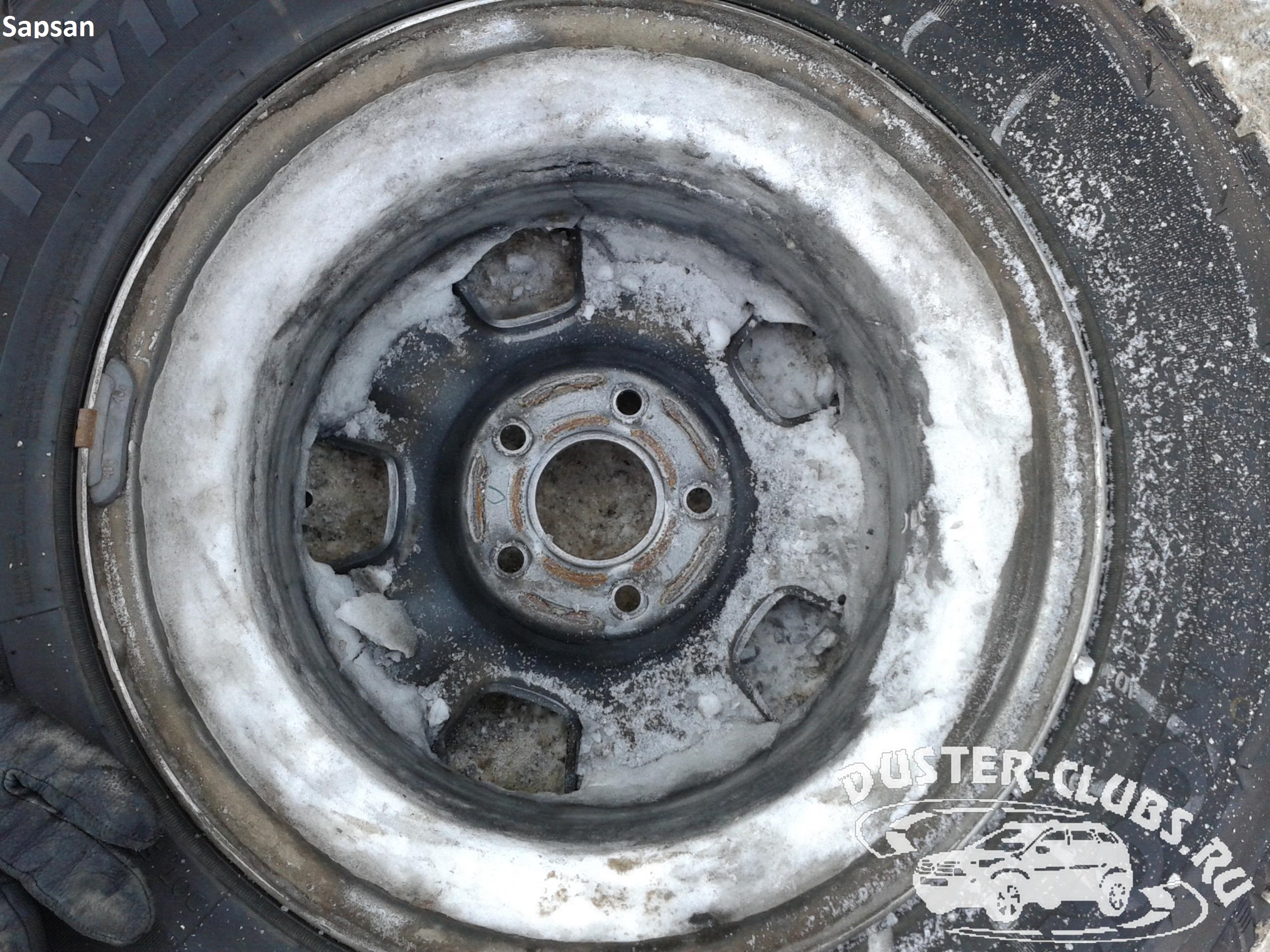

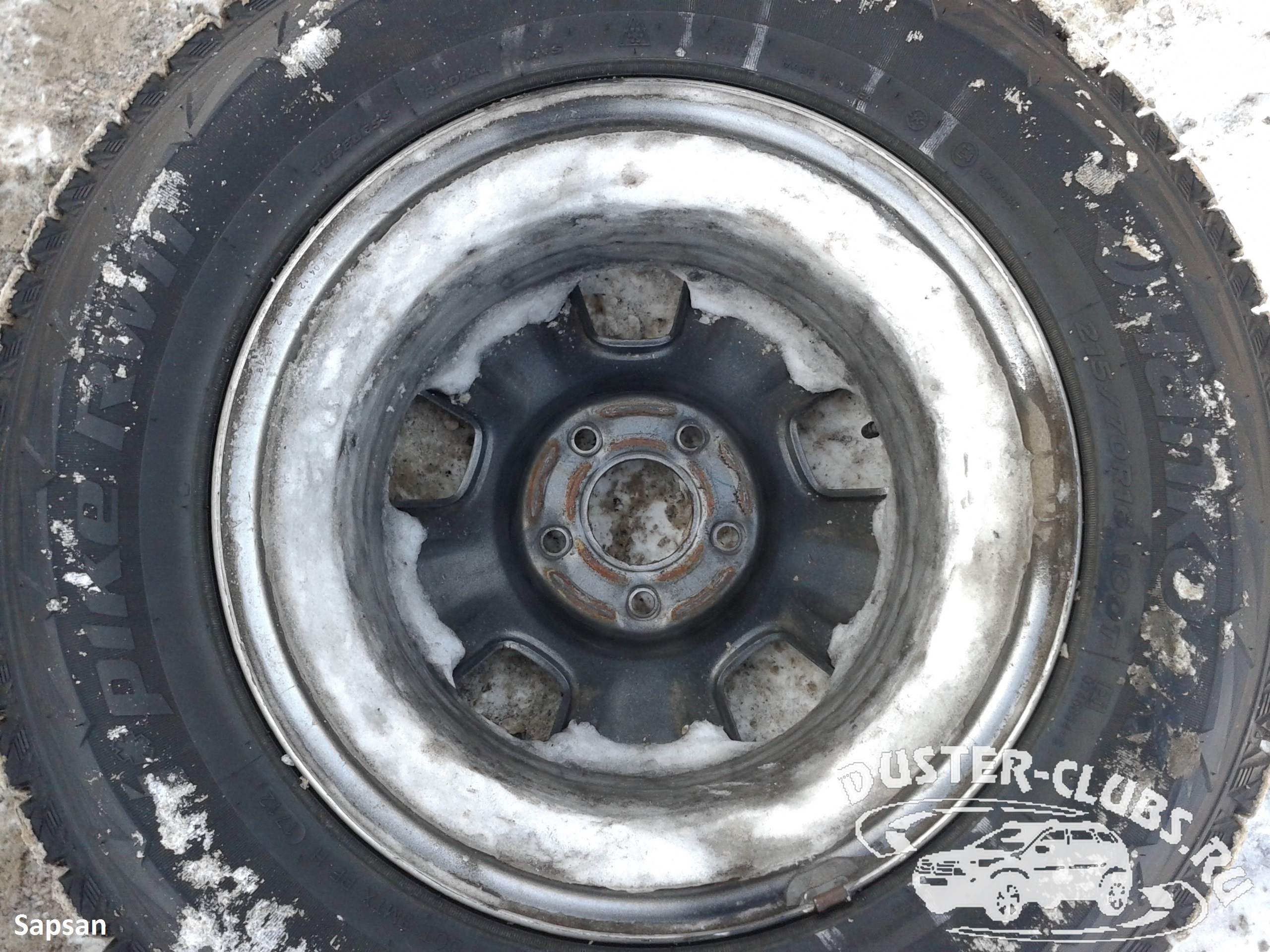

Снег забил внутреннюю часть обода колеса. Соответственно нарушает балансировку колеса. К чему это может привести, думаю, автолюбитель знает.

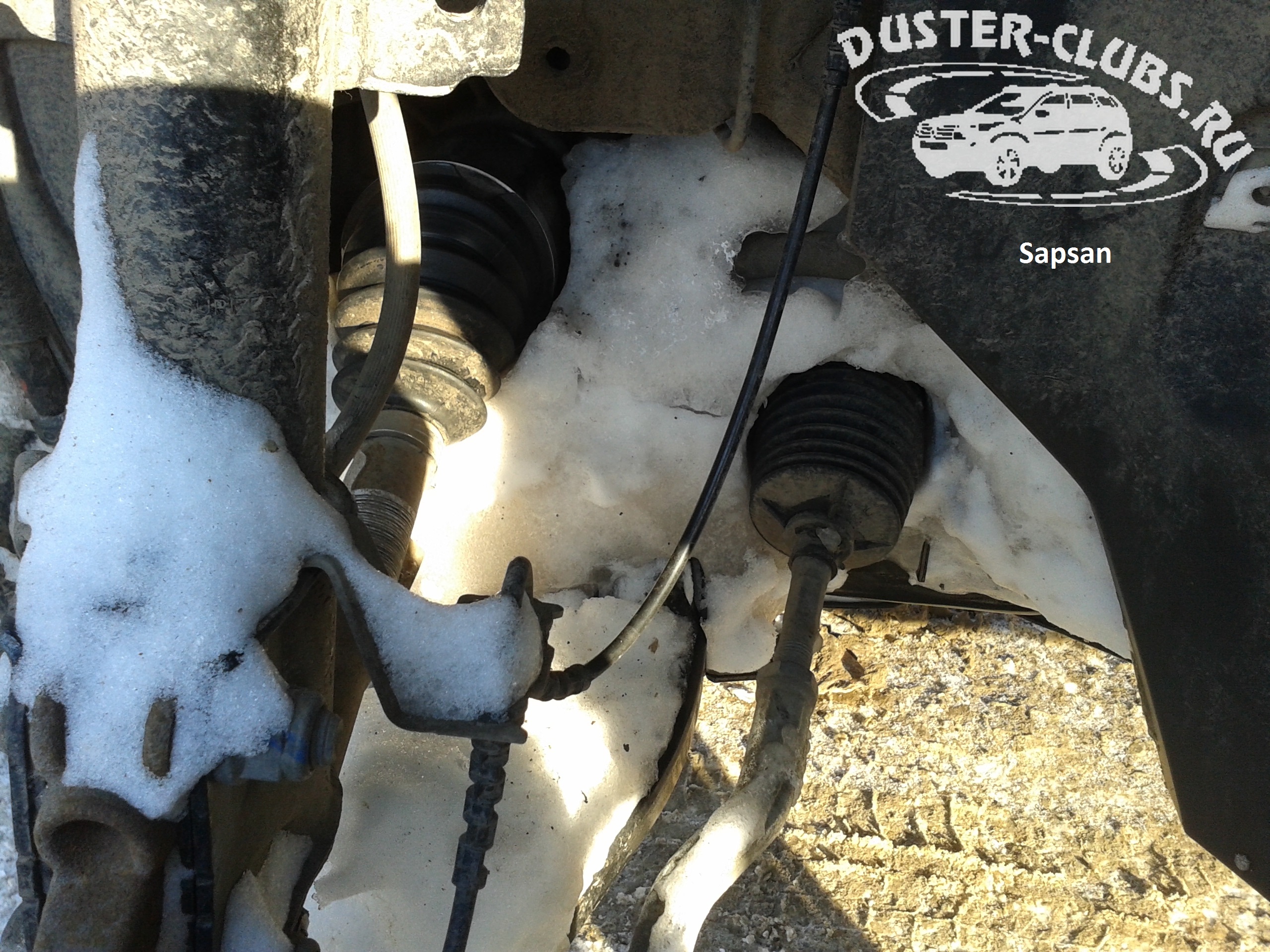

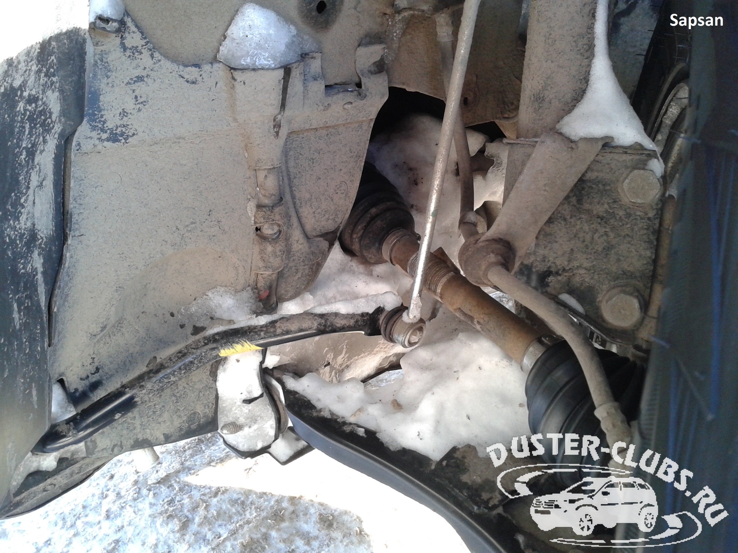

В этом случае, скопление снега (снега с ледяной коркой) может привести к повреждению резиновых пыльников на шрусах. Что приведет к вытеканию, выдавливанию смазки. Замена данной детали стоит денег.

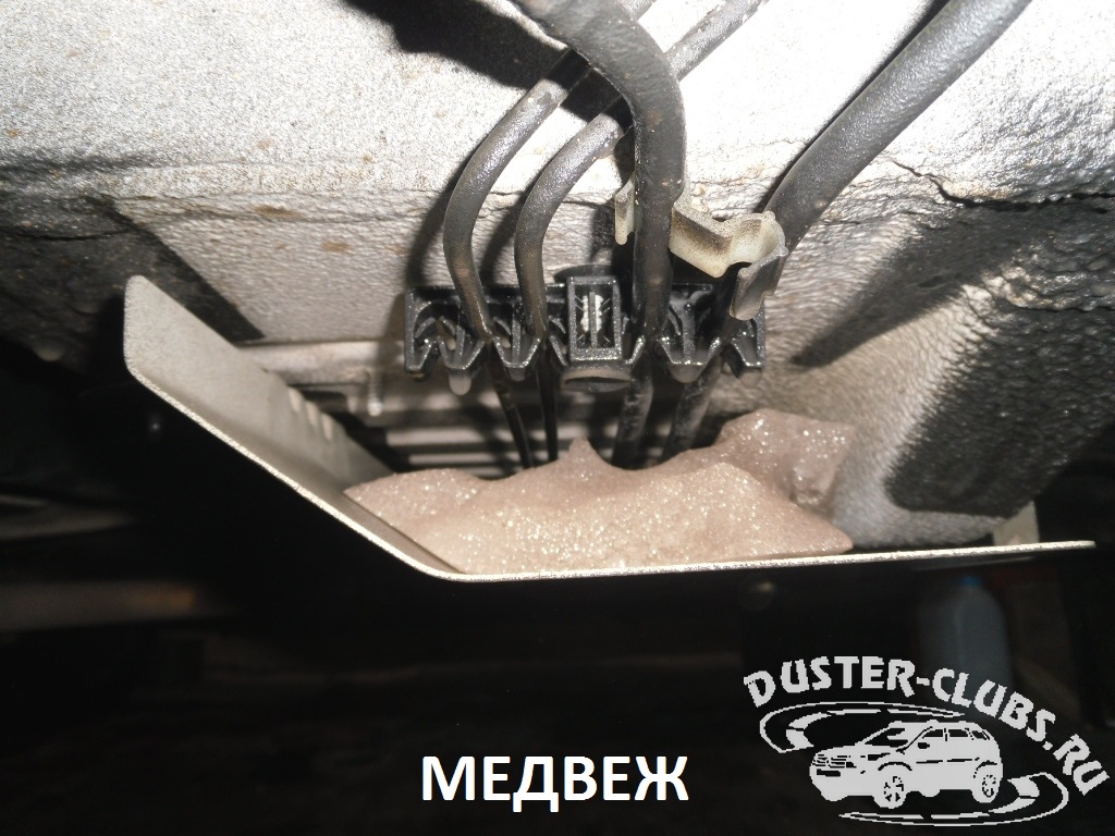

Защитный кожух трубок. Расположен под днищем автомобиля с правой стороны по ходу движения. В лучшем случае еще одна погремушка в машине.
