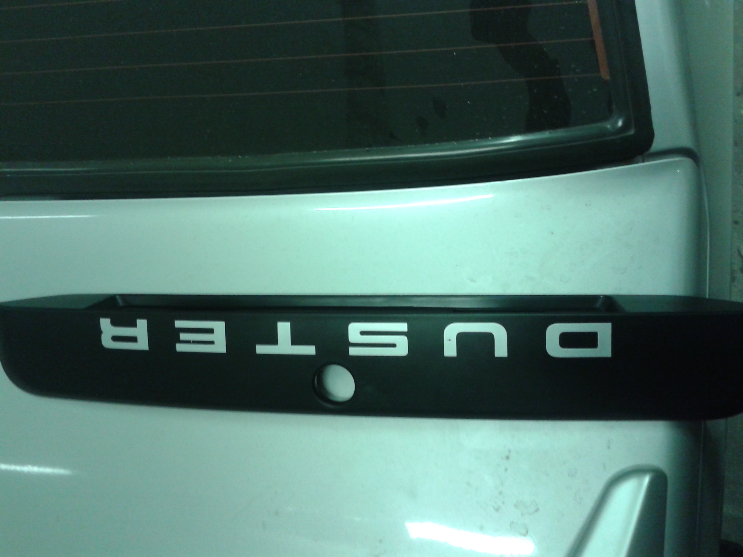

Сегодня поставил накладку на пятую дверь. Раньше была хромированная, теперь черная. Накладка крепиться на шести болтах и четырез клипсах. Отличие в накладках есть. Хромированная имеет выпуклость по отношению к двери багажника, черная (от аунцыфика) проктически заподлицо с дверью.
Где то на форумах читал, что под этой накладкой, в местах контакта, появляется ржавчина. Вы бы фотоотчётик сделали о том, как правильно снять эту накладку. Можно и текстом, шаг за шагом.
Старый 29.01.2014, 18:56   #218
Yakov163
Поклонник DUSTERa
Аватар для Yakov163
Имя: Яша
Адрес: Тольятти
Сообщений: 1,736
Игорь КУБИК находил под закладкой.
Старый 29.01.2014, 19:00   #219
Вы бы фотоотчётик сделали о том, как правильно снять эту накладку. Можно и текстом...
Нет там ничего хитрого... Один саморез с внутренней стороны (крепит накладку внутри, кажись торкс на 15, саморез расположен в нише ручки для закрытия пятой двери), далее накладка на нескольких клипсах (аналогичные клипсы как и на обшивке дверей), сняв накладку получаем доступ к "потрохам", т.е. замок пятой двери, соленоид ЦЗ (если комплектация с ЦЗ), а так же саморезы крепления накладки (хромированная или черня в зависимости от комплектации). Отворачиваем 6 саморезов торкс на 15 и снимаем накладку (не забываем предварительно разъединить разъемы на подсветку заднего номера)....

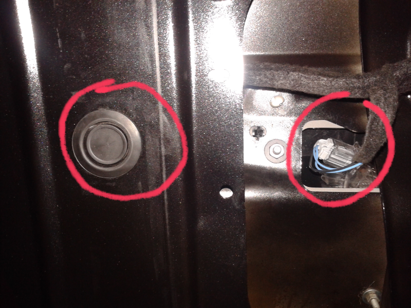

По умолчанию Снятие и установка накладки двери багажника
Для снятия накладки мне пригодился инструмент
1. Отвертка Торкс 15
2. Головка на 10
3. Плоскогубцы
Снятие:
1. Открутил два болта на внутренней накладки двери торксом 15 (фото 1)
2. резким движением сорвал ее с клипс 8 шт (фото 2)
3. Головкой на 10 открутил 6 гаек (фото 3) - (две из них находятся под резиновыми заглушками (фото 4)
4. Плоскогубцами сжал усы белых клипс 4 шт и акуратно снял накладку
5. Отсоединил клеймы подсветки номера (фото 4). (накладка осталась у меня в руках).
Сборка в обратном порядке. Затягивал гайки аккуратно т.к. болты держаться на пластмассе. Поэтому накладку рукой придавил к двери и потом подтянул децл.
Потертости есть и понятно даже из-за чего. Сама накладка сделана неровно тобишь плотно не прилигает к двери болты практически (но не совсем) находятся на одной плоскости. Накладка играет при открытии багажника отсюда и потертости (фото 5).
