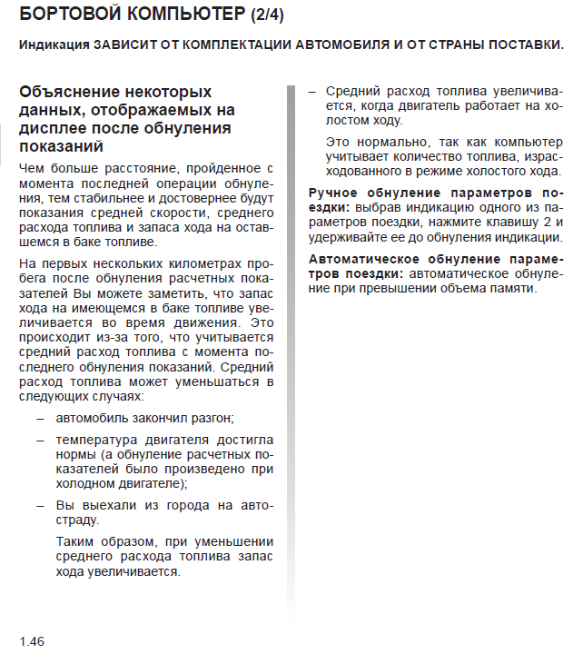

По умолчанию Штатный бортовой компьютер. Фаза-1
Все про бортовой комп, включая глюки и как это победить.
Как войти в диагностический режим БК
на заглушенной машине зажимаем кнопку-пимпочку суточного пробега, включаем зажигание, ждемс, стрелочки начинают прыгать. Отпускаем кнопку-пимпочку, при последовательном нажатии на нее на экране прокручивается вся диагностическая инфа, в том числе и кол-во литров в баке.
Подробнее тут.
Сброс глюка показаний датчика топлива.
Входим в сервисный режим .
нажимая кнопку на щитке до ходим до вот таких показаний.
нажимая кнопку на щитке и удерживаем её в нажатом состоянии секунд 7-8, до выхода БК из сервисного режима.
выключаем зажигания.
http://duster-clubs.ru/forum/showpos...&postcount=161
Пример отображения показаний на дисплее при последовательном нажатии на торцевую кнопку переключателя стеклоочистителей.
Видео
не поверите, даже в штатной прошивке на логанах(а приборки идентичны) мгновенник включается после 30км\ч... так что увы..
Другие полезные темы:
Нештатный бортовой компьютер
